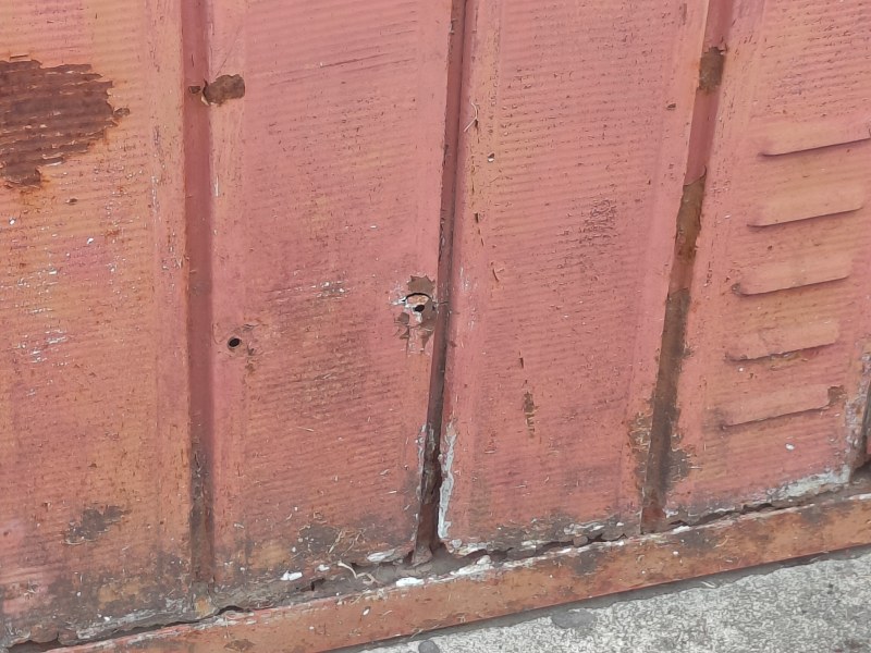

Qui alcune foto

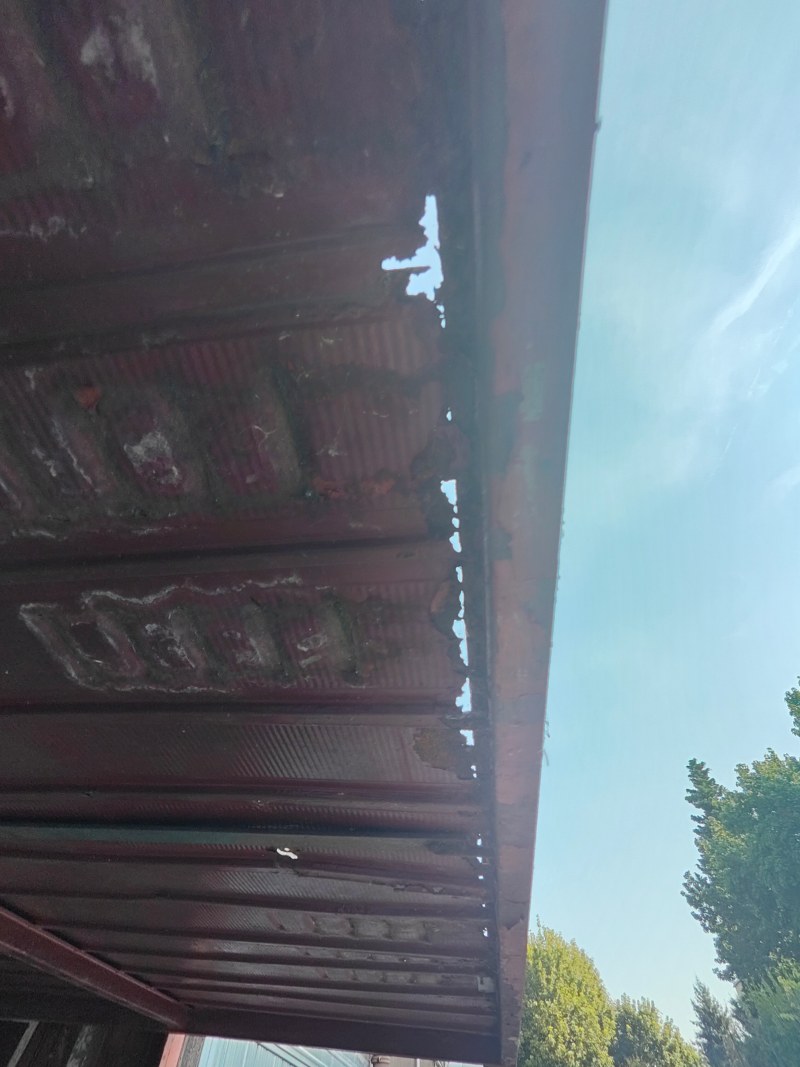

Foto
Messaggi: 2546
Re: Basculante garage mangiata dalla ruggine ⚠️🚗⚠️
E' abbastanza corrosa e c'è tanto lavoro da fare, io penserei anche ad una porta nuova
Se ci mettevi mano 10/15 anni fa, forse la potevi anche salvare. Così è proprio da buttare.
Però, se vuoi tirare avanti ancora qualche anno, io non ci perderei troppo tempo: nei buchi della traversa in basso ci inietti della schiuma poliuretanica e poi vai di stucco metallico da carrozzieri. Lo stesso per le altre parti: prima gli dai una spazzolata a levare la ruggine e le parti incoerenti e poi avanti tutta con stucco metallico. Naturalmente ti conviene mettere un appoggio dalla parte interna a chiudere le aperture, altrimenti ti passa tutto dentro.
Quindi: una tavoletta a tappare i buchi dall'interno e stucco metallico bicomponente dall'esterno. Con un barattolo da 1kg ce la dovresti fare.
Il resto, tipo la verniciatura, riguarda il lato estetico... quindi se ne riparla dopo. :-)

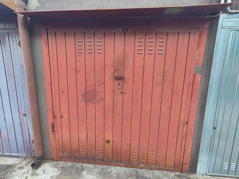

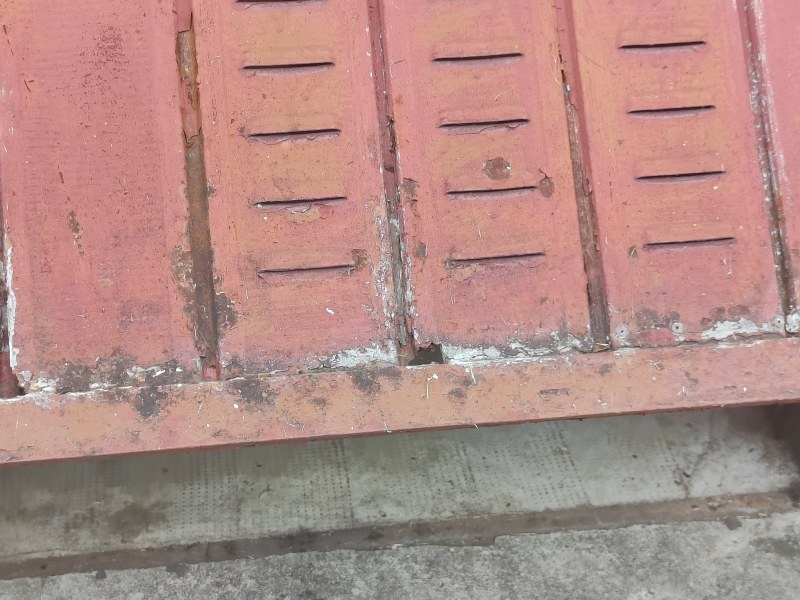

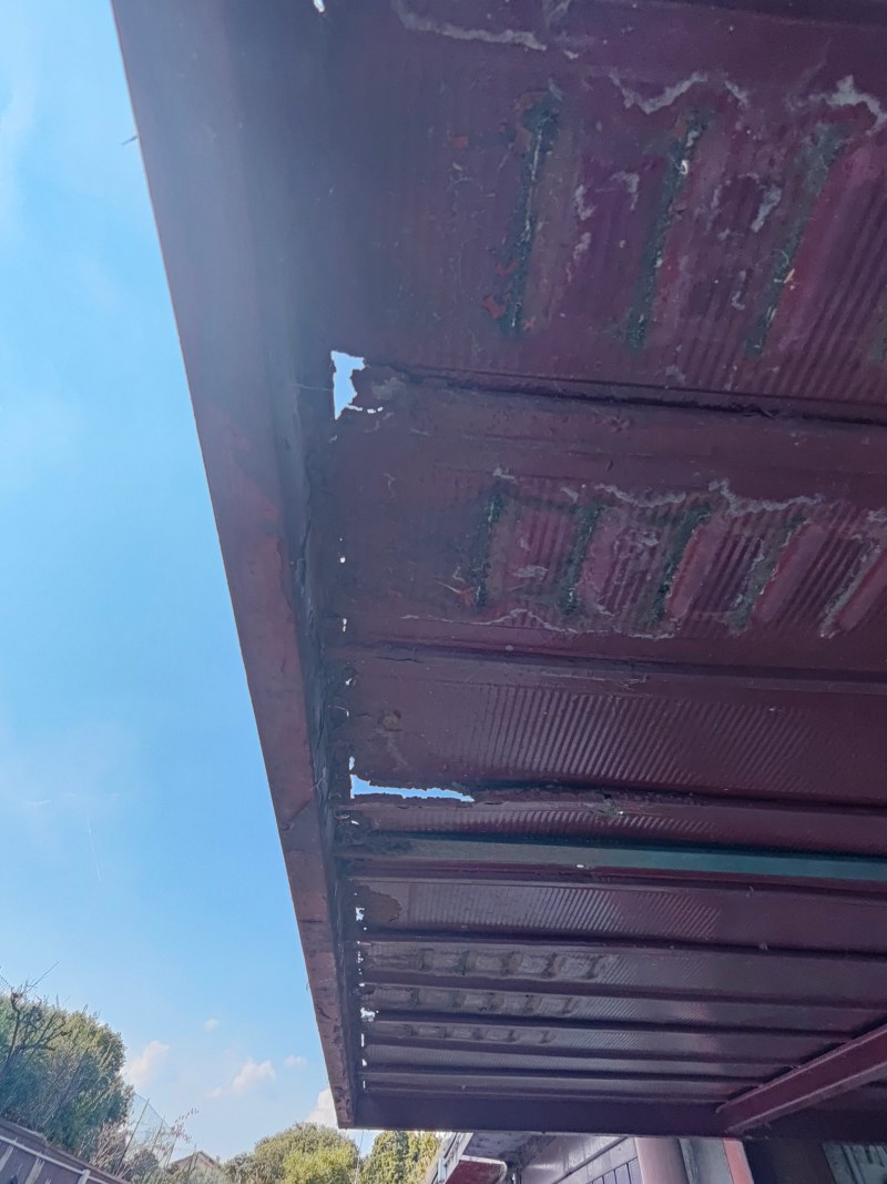

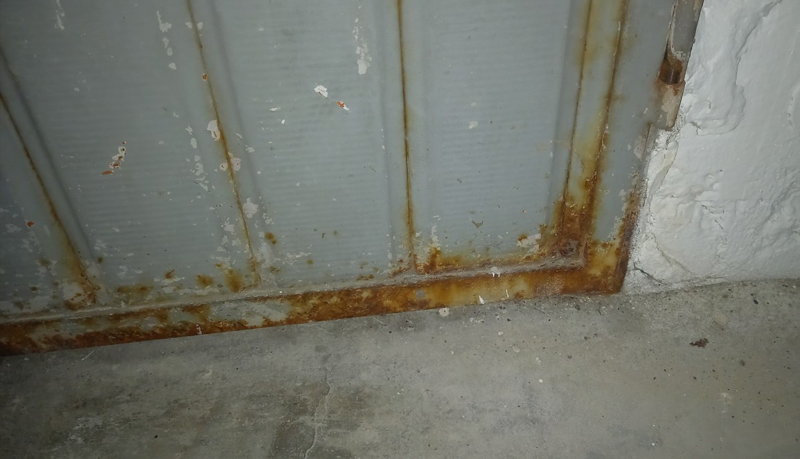

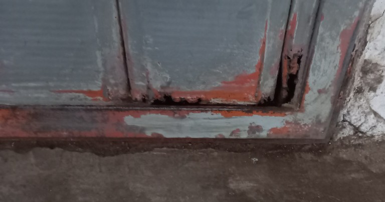

Posto alcune foto del mio garage per chiedervi come secondo voi mi conviene procedere per sistemarlo. Grazie molte se mi potete aiutare.

livio@
Messaggi: 2133
Messaggio da livio@ »
Olio di gomito, portare a zero e buona ed abbondante mano di antiruggine.
P.S.: perché ti sei accodato ad una vecchia discussione; potevi aprirne una propria.
Lor
Messaggi: 25
Iscritto il: sab 01 ott 2022 11:17 pm
Messaggio da Lor »
livio@ ha scritto: dom 22 feb 2026 3:41 pm Olio di gomito, portare a zero e buona ed abbondante mano di antiruggine.
Grazie molte! Posso usare anche una levigatrice, nel caso?

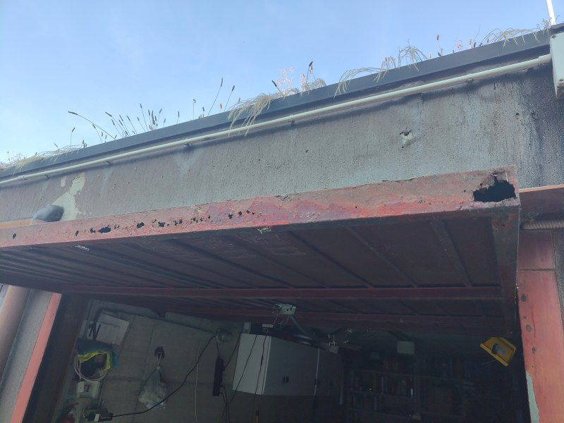

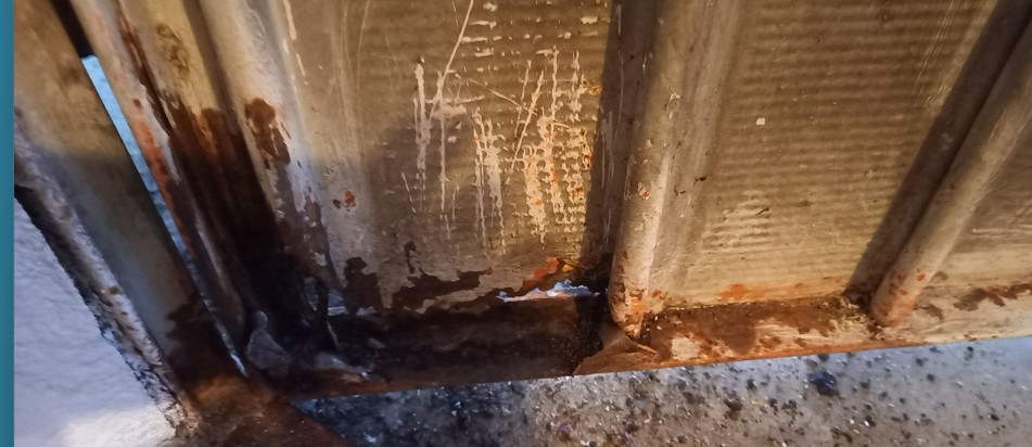

Ho grattato gran parte della ruggine e direi che ho tolto tutto, ma in un angolo c'è un foro 4 x 1,5 e una fessura. Dite che è sistemabile in qualche modo?

Messaggi: 17894
rimuovi tutto il marcio e saldaci o rivettaci un pezzo di lamiera
