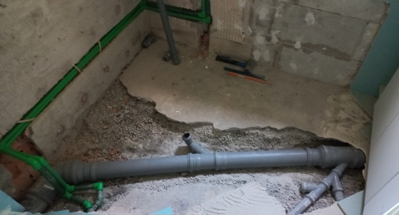

Ciao a tutti,
Finalmente dopo anni ho deciso di togliere la vasca idromassaggio per un più pratico box doccia. Il problema è che i tubi dello scarico del wc da 110 uscivano dal massetto di qualche cm! Quindi non è possibile posare le piastrelle ne tanto meno il piatto doccia. Posso sostituire i tubi con un diametro inferiore? Il wc è sospeso, il tragitto per arrivare alla braga e di circa 2 mt/2,5 mt, la pendenza sul tratto orizzontale è impercettibile.

puoi mettere una riduzione 110x90 o se non vuoi cambiare i tubi, monti la doccia un po più in alto facendo un piccolo gradino.

Alla fine abbiamo cambiato solo un tratto diritto inserendo un manicotto e dei riduttori. Non ci sono quindi problemi a mettere tubi del 90 anziché 110?
