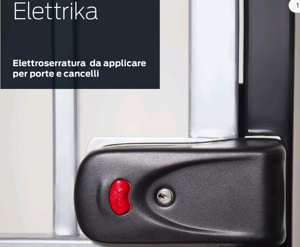

il modello delvrebbe essere 1A721, quella con il coperchio nero e il tasto rosso.

è questa dall'esterno
Re: serratura cisa che non chiude
Mi dispiace, questa non la conosco... pensavo fosse questa.

Dovrebbe essere questa: https://www.ferramentalucignano.com/it- ... -5421.aspx
E queste le istruzioni d'uso: https://www.cisa.com/content/dam/cisa/d ... ttrika.pdf
Controlla se sulla battuta ci sono dei gommini e se sono logori. Controlla anche se c'è gioco sulle cerniere soprattutto se queste hanno dei cuscinetti.

ENRICO51 ha scritto: ven 23 ago 2024 9:30 am Dovrebbe essere questa: https://www.ferramentalucignano.com/it- ... -5421.aspx
si la serratura è corretta, è quella che tu hai individuato
