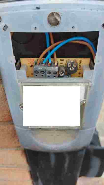

Sul posto esterno vedete 2 coppie di fili blu-marrone, una che va all'elettroserratura del cancelletto e una al citofono, perché ho dovuto giuntare in un pozzetto intermedio gli originali fili sottili del cavo a 4 poli, che erano uniti 2 a 2, poiché tranciati in seguito a lavori edili...

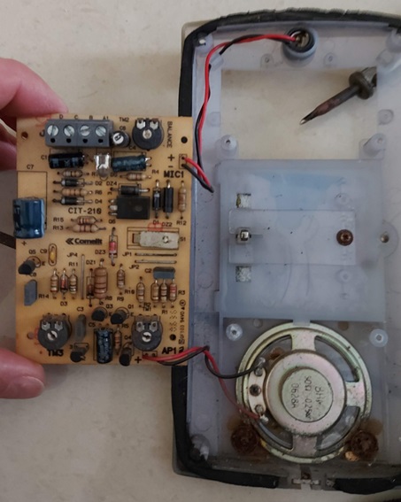

Da varie prove fatte, sembra qualche contatto o qualche componente che non funziona nella scheda del posto esterno, che dovrebbe essere il Comelit 3551, solo che non ne trovo a prezzi umani, almeno per quanto ho provato a cercare io. Per intenderci, qualsiasi prezzo superiore a 30 max 40€ per un banale posto esterno con una ridicola schedina ed un pulsante, lo ritengo eccessivo.

Dimmi una cosa ma la serratura si apre da qualche pulsante nelle vicinanze del portoncino ?
Hai visto se il trasformatore caccia i 12v alternata .?
Apri meglio il posto esterno , non vedo altri cavi , sicuro sia questo il modello?
No, nessun pulsante per aprire la serratura nelle vicinanze del portoncino.

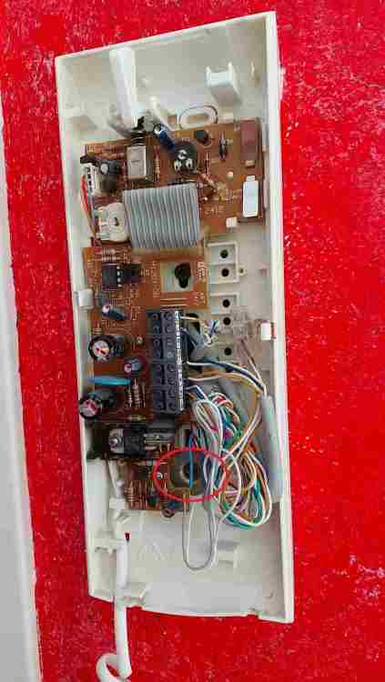

Direi di sì che il modello è quello, questa la scheda interna.
Credo che nel corso del tempo abbia preso acqua a causa delle guarnizioni secche e vecchie.

Ok, allora comincerei proprio da questa scheda. Fai foto ambo i lati della scheda con buona risoluzione e senza riflessi.
Domanda: Quando colleghi l'alimentatore alla scheda la tensione resta la stessa o scende di parecchio o si azzera?

Allora, quando collego l'alimentazione alla scheda, il voltaggio scende da circa 36V ( :shock: ) a circa 20V.
Provando a fare le foto mi sono accorto di una cosa, ho capito come mai la "bussata" cioè il suono non funzionava più.
In passato avevo visto che alcuni dei contatti corrispondenti ai morsetti sul circuito stampato non facevano più... contatto, allora ho saldato 2 piccoli pezzetti di filo per ripristinare il contatto con i corrispondenti punti più vicini seguendo le piste.
So che è un lavoro fatto da cani, però funzionava, non criticate per favore. : Razz : :lol:
Ebbene, facendo le foto che chiedevi, Enrico, ho visto che il filo in basso a dx andava a toccare l'altro contatto (cerchio rosso nella seconda foto), si vede che col caldo la guaina si è perforata). Alzandolo un po', la suoneria ha ripreso a funzionare premendo il pulsante in strada.
Forse il problema è in questi contatti, posso provare a rifarli fatti un po' meglio e vedere se funziona.

Ok ragazzi, sono abbastanza cretino :-D
Rifacendo quel contatto fatto un po' meglio, tutto è tornato a funzionare, sia la bussata che l'apri cancello. 8)

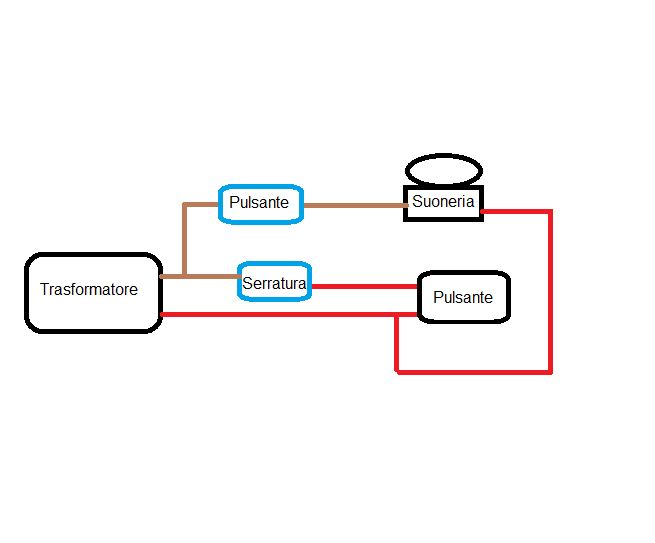

Comunque giusto per curiosità e per quando davvero non funzionerà più, un semplice schema campanello-pulsante esterno suonata-pulsante apri cancello interno?
Ovviamente continuando ad usare il trasformatore esistente o uno simile da quadro.
