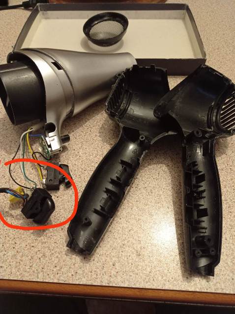

Salve a tutti.
Torno sull'argomento in quanto ho trovato un interruttore da 10A per 220 VAC.
Ho sostituito quello guasto saldando i dovuti contatti.
Il phon ora funziona accendendosi ma il problema è che non sembra uscire aria calda... L'aria è sempre alla stessa temperatura qualunque posizione imposti in quello superiore. Qualche suggerimento?
In figura, l'interruttore nuovo.

Proverò a riaprire il phon e fare qualche verifica.
ENRICO51 ha scritto: gio 07 nov 2024 9:10 am La foto non si apre e così non riesco a vedere bene. Quello che chiami selettore di temperatura mi sembra un drimmer a triac, non seleziona ma regola. Comincia col dirci se c'è più di una resistenza o come ipotizzo è una sola. Una volta identificati i fili dell'elemento riscaldante misura la sua continuità.
Modesto
Modesto
Messaggi: 111
Iscritto il: mar 04 ago 2020 11:19 am
Località: Turi - BA
Re: Consiglio interruttore phon
Messaggio da Modesto »
Ultimo aggiornamento: ho smontato l'asciugacapelli e ho scoperto il mancato funzionamento della schedina "colpo di freddo": probabilmente lascia sempre aperto il circuito verso la resistenza, ecco perché non riscaldava mai. Ho "bypassato" l'interruttore ed ora funziona perfettamente. :-)
