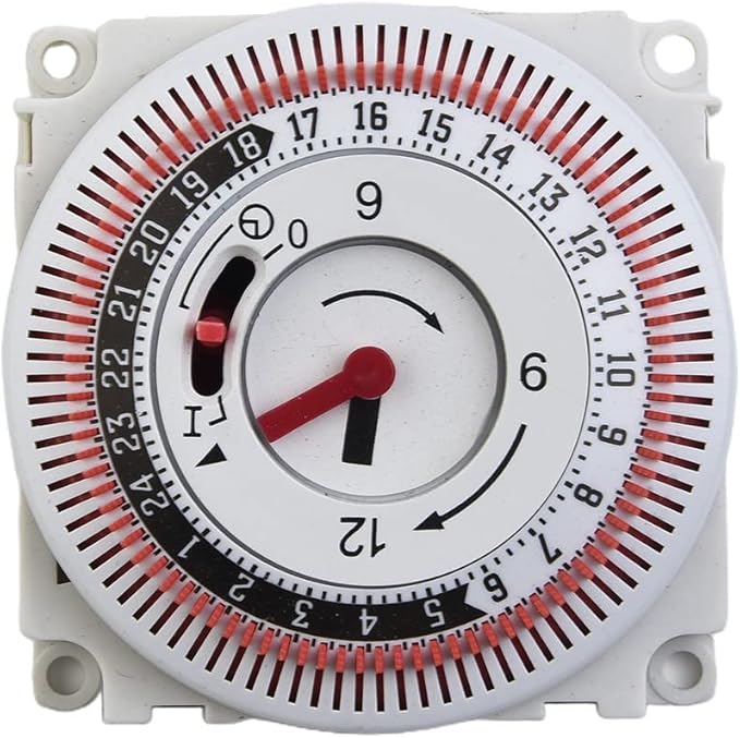

Dipende da cosa vuoi monitorare.
Se ti serve di sapere solo se è mancata la corrente e per quanto tempo, ti basta mettere in una presa un timer elettromeccanico tipo questo:
Se quando vai lì l'ora segnata dal timer è diversa da quella reale, vuol dire che è mancata la corrente e la differenza di tempo tra l'ora segnata e quella reale è il tempo in cui è mancata la corrente.

Capitan Farloc ha scritto: ven 13 set 2024 5:47 pm Dipende da cosa vuoi monitorare.
Con questo posso avere un riscontro giornaliero, ma comunque non potrei sapere se è frutto di più ammanchi in un giorno
Per il ritorno dalle vacanze invece tornerebbe poco utile
