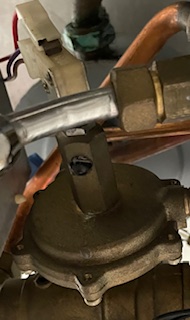

Buongiorno a tutti, sono nuovo del forum, qualcuno mi può aiutare, ho una caldaia Sangiorgio modello Era90 un po’ datata, in pratica da qualche settimana mi perde acqua da una valvola che probabilmente contiene una membrana, ma non riesco a trovare un codice o altro per poter fare una ricerca per acquistare il pezzo

Giovanni la caldaia funziona perfettamente, è solo che perde acqua da quel pezzo che ho postato la foto

Dal foro che si vede perde acqua
Messaggi: 6568
Re: Caldaia sangiorgio ora Era90
Una cosa che potresti fare , visto che in genere si riparavano e non si sostituivano , è aprire il pressostato e vedere se la tenuta è smontabile. E sostituire l’O-ring interno in cui scorre il pistoncino che aziona il micro

Quindi c’è anche un O ring? provo a smontare
Se l'acqua arriva a quel foro (quello nero), allora significa che la membrana è rovinata e l'acqua trafila di sopra. Altrimenti all'alberino del micro l'acqua non dovrebbe mai arrivare. Però io prima di smontare il pressostato cercherei la membrana... perché, se dipendesse dall'OR, l'acqua uscirebbe da li e non dall'alberino del micro. Magari è una setolatura inifinitesima e non compromette il funzionamento della caldaia, ma la membrana è comunque da cambiare... prima che si rompa del tutto. ;-)

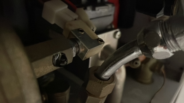

Quanti tubi sono collegati a questo pressostato .?
Che io sappia 2 , mi sbaglio?
Dalla foto non si vede

Si due tubi vanno attaccati
Messaggi: 6568
Allora la membrana può essere pure integra , come pensavo .
La membrana agisce tra due pressioni . L’acqua sta in entrambi i lati .
Cerca solo di vedere che sistema di tenuta ha .
A volte l’O-ring è racchiuso in un in un premistoppa che si avvita ed a volte è un sistema componibile .

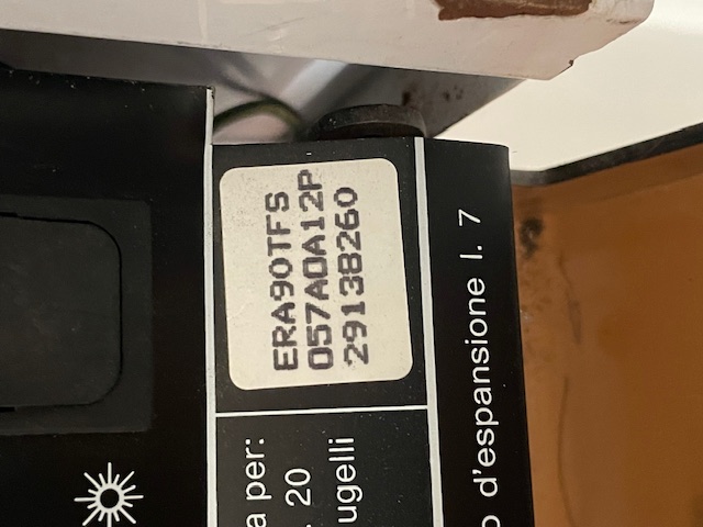

Buongiorno, una scheda tecnica o un esploso della caldaia dove la posso trovare
Qui per 0.95€ ti mandano il manuale completo. E, magari, ci trovi pure la scheda e l'esploso con il codice del pezzo che cerchi. ;-)
Comunque, dubito molto che il pezzo sia reperibile. Difatti, la ditta non esiste più dagli anni 90.
