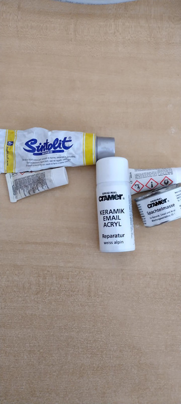

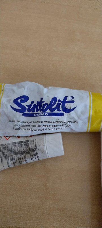

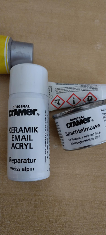

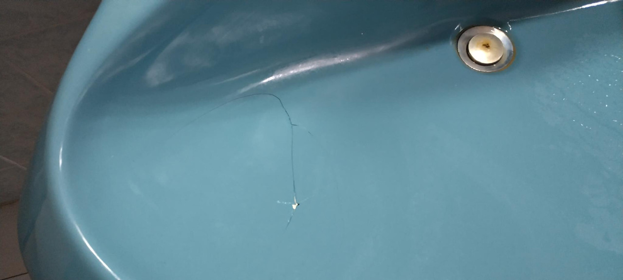

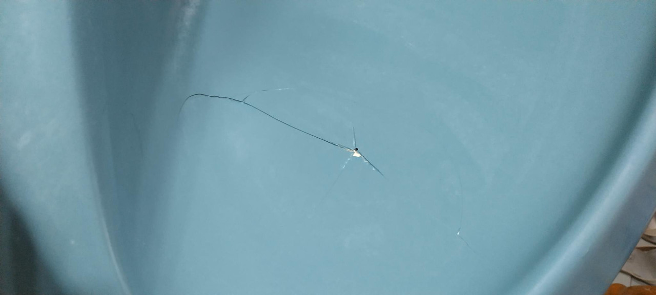

su questo lavabo è caduto da un armadietto,un profumo,che ha fatto sia un buco che una grossa lesione.Ora,parliamo di un sanitario Pozzi e Ginori,quasi impossibile da trovare.Vorrei ''tentare'' di ripararlo,ho questi due prodotti,potrebbero andare?allargo con un minitrapano la fessura,creando una specie di V,riempio il tutto e lascio asciugare per una notte?il colore poi,secondo voi,che soluzione si potrebbe realizzare o lo lascio bianco?oppure lascio tutto cosi comè?ditemi la vostra,grazie :oops: :oops:

Si penso anche io che convenga farci un cianfrino a V di circa 2-3mm, quindi colorare lo stucco finché non è identico al colore del lavandino e poi, solo allora, aggiungere l'induritore e mescolare. Di induritore mettine una quantità leggermente inferiore al normale, per evitare che si secchi troppo presto. Meglio se per indurire ci mette 5-10 min. in più... così hai più tempo per spalmalo bene.
E fino a qui ci siamo... ora occorre capire come impedire che lo stucco debordi dalla zona da riparare. Questo sarà davvero una scommessa; perché nonostante la mascheratura con la carta gommata, questa non sarà mai perfetta e non si potranno evitare le sbavature.
Ora si tratta anche di vedere lo spessore dello strato ceramico del lavandino: se è abbastanza spesso, si può sperare che con la carteggiatura e la lucidatura si riesca a mimetizzare la riparazione, fino a non farla vedere quasi per niente. Se invece c'è solo una pellicola irrisoria di vernice ceramica,
allora il rischio di trovare il bianco è grosso.
Comunque male che vada, puoi sempre riverniciare tutto il lavandino. Però aspettiamo a fasciarsi il capo... magari la riparazione viene quasi perfetta, e le imperfezioni le vedi solo te che lo sai... ma uno che viene da fuori magari non se ne accorge neanche.
Ah, sai quantificare lo spessore della ceramica che è saltata via nel punto del buco? E di conseguenza lo spessore della pellicola colorata?
Al limite conviene fare una prova sotto il lavandino, in un punto nascosto, per capire quanto si può carteggiare prima di arrivare al bianco. Nel caso lo spessore fosse di 2-3 decimi, saremmo a cavallo. Se invece c'è solo 1/10, allora la cosa diventa difficile.

Parliamo di un lavabo di almeno 30anni,quindi fatti come una volta.Ma il colore,dove lo prendo?cioè esistono delle polverine da mischiare o cosa?l'estetica in questo caso non è un problema,non deve venire perfetto,ma che non faccia passare acqua,ecc.

Allora, intanto controlla se la lesione è passata di sotto e verifica lo spessore del lavandino. Perché il tipo di la riparazione che facciamo ha più che altro una funzione estetica. Sicuramente con la riparazione (anche se la setolatura passasse di sotto) la tenuta stagna viene senz'altro ripristinata.
Comunque per vedere se la ceramica ha perso la tenuta, basta che tu riempia il lavandino fino al troppo peno e guardare se sotto gocciola.

i pigmenti che ti serviranno per ottenere quel colore. Però devono vedere anche il colore dello stucco: se è bianco è un conto, se è trasparente (come dovrebbe essere il sintolit) è un altro conto. In questi casi è sempre meglio lo stucco bianco... almeno hai una base di partenza sicura.
