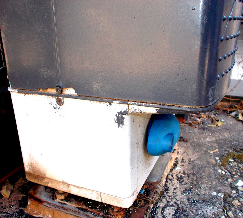

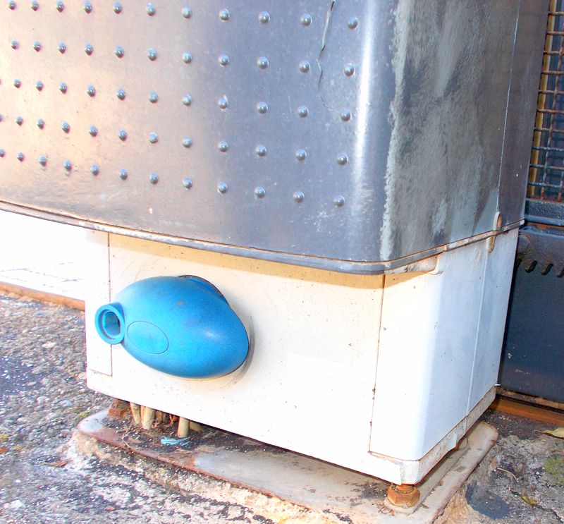

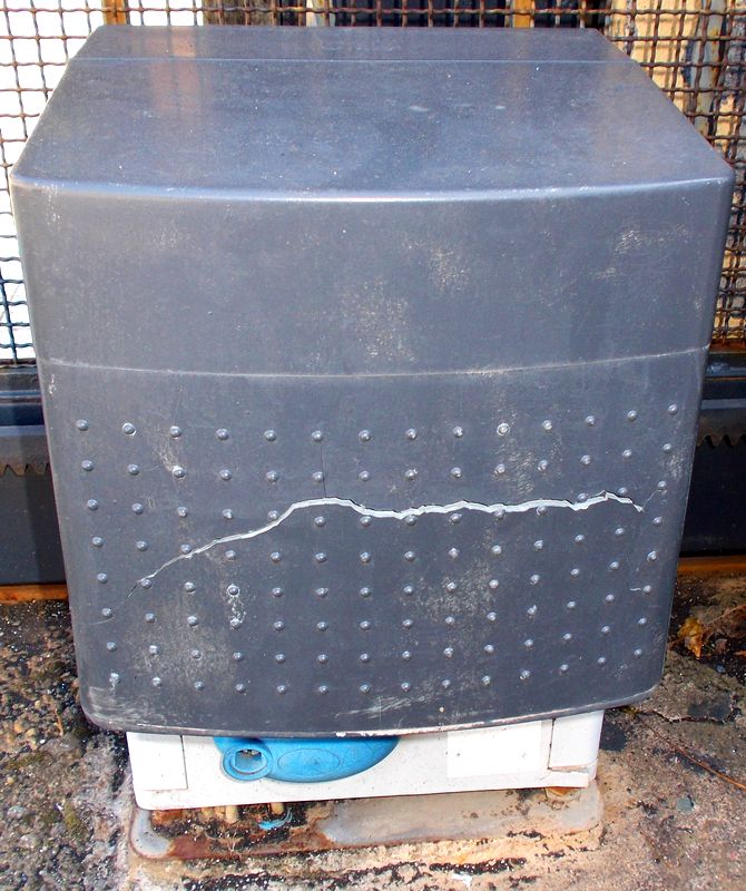

Vorrei dunque partire identificando il tipo di centralina presente nel cancello e vorrei chiedervi come vi si accede, per evitare di danneggiare le componenti in plastica (che già non è messa bene!); queste sono alcune foto

Ma hai altri telecomandi che funzionano ?
C’è una vite a croce sui due laterali

Avevo intravvisto le viti, ho chiesto a voi del forum per scrupolo perchè è un'operazione che non ho mai fatto prima, quindi ci vado coi piedi di piombo. Dunque basta svitarle tutte e 4 (2 per lato) ed alzare quel box grigio dall'alto?

Se è condominiale , starei alla larga , potresti con una manovra sbagliata , aver bisogno di riprogrammare tutti i telecomandi.
Specialmente se devi prima resettare il tuo dalla centrale.
Vedi che sul web ci sono Diversi tutorial di come clonare un mitto da uno funzionante.
Hai bisogno di un telecomando funzionante .
Prova prima così .
Il tasto nascosto , quando sul telecomando non c'è , si ottiene pigiando i due tasti contemporaneamente.
