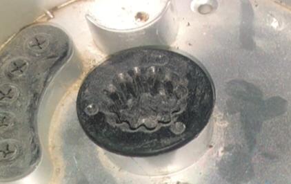

Scusa,mi sono spiegato male la caraffa lo già tolta il problema non è li, ma non riesco a togliere la plastica perché l'ingranaggio che fa girare la caraffa non capisco come toglierlo per poter cambiare la cinghia all'interno

Non capisco come smontare questo se non lo tolgo non va via la plastica dove dentro c'è la cinghia[attachment=0]IMG-20241013-WA0002.jpg[/attachment] ho tolto le viti sotto si apre un Po, poi si blocca

Non ci sono altri coperchi da smontare magari dalla parte opposta a quel pezzo?

No ,dalla parte opposta ci sono 4 viti già tolte poi niente ho provato a farlo girare al contrario con un trapano ma niente,nessuno ha mai smontato questo modello????

Se non ha flange, probabilmete è a pressione, magari ha un anello elastico all'interno che si incastra in una scanalatura. Hai provato a tirarlo? Fai un po di foto ambo i lati.
Sei sicuro che il tuo modello abbia una cinghia di trasmissione? Qui vendono ricambi per il tuo robot ma non vedo la cinghia.
