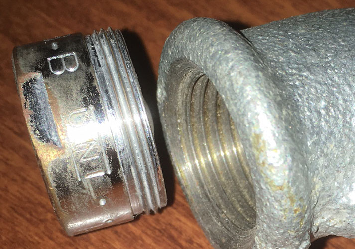

salve a tutti,
volendo applicare un areatore su un classico tubo idraulico in ghisa da 1/2 (passo filetto dovrebbe essere 1,814) vi chiedo se esiste un areatore compatibile con tale filetto o esiste un adattatore per raccordare il filetto del tubo e quello di un comune areatore da cucina.
A proposito, qual'è il tipo/passo del filetto di tale areatore?
grazie, saluti

Messaggio da aisenauer »
avevo provato prima di chiedere, il passo dei filetti è diverso.
areatore su1-2.JPG (120.38 KiB) Visto 1386 volte
Re: passo filetto areatore rubinetto da 24
Ti serve questo adattatore M 1/2" - F 22x1.
grazie, ma sei sicuro che il passo del maschio dell'adattatore sia "stretto" come quello dell'areatore? Così a occhio parrebbe "largo"
Si... ma la foto non fa testo.
ma il filetto dell'areatore come si identifica? Qual'è la misura?
Messaggi: 2546
M22. Quello proposto da Giovanni, teoricamente dovrebbe andare bene. Se dalle tue parti c'è un buon negozio di idraulica, vai li e chiedi un raccordo maschio da mezzo pollice e femmina da 22 millimetri.

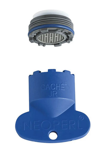

adattatore trovato, adesso però ho visto che esistono rompigetto filettati che vanno direttamente dentro al tubo, tipo questo:
rompigetto interno.jpg (37.36 KiB) Visto 1346 volte
ora vi chiedo, sapete se esiste un rompigetto del genere che si avviti direttamente allo stesso filetto della curva della prima foto? Senza adattatori intendo, così che vada a scomparsa.
grazie, saluti
No, non esistono. Ti serve per forza l'adattatore... su cui poi l'aeratore ci andrà sempre a scomparsa.
