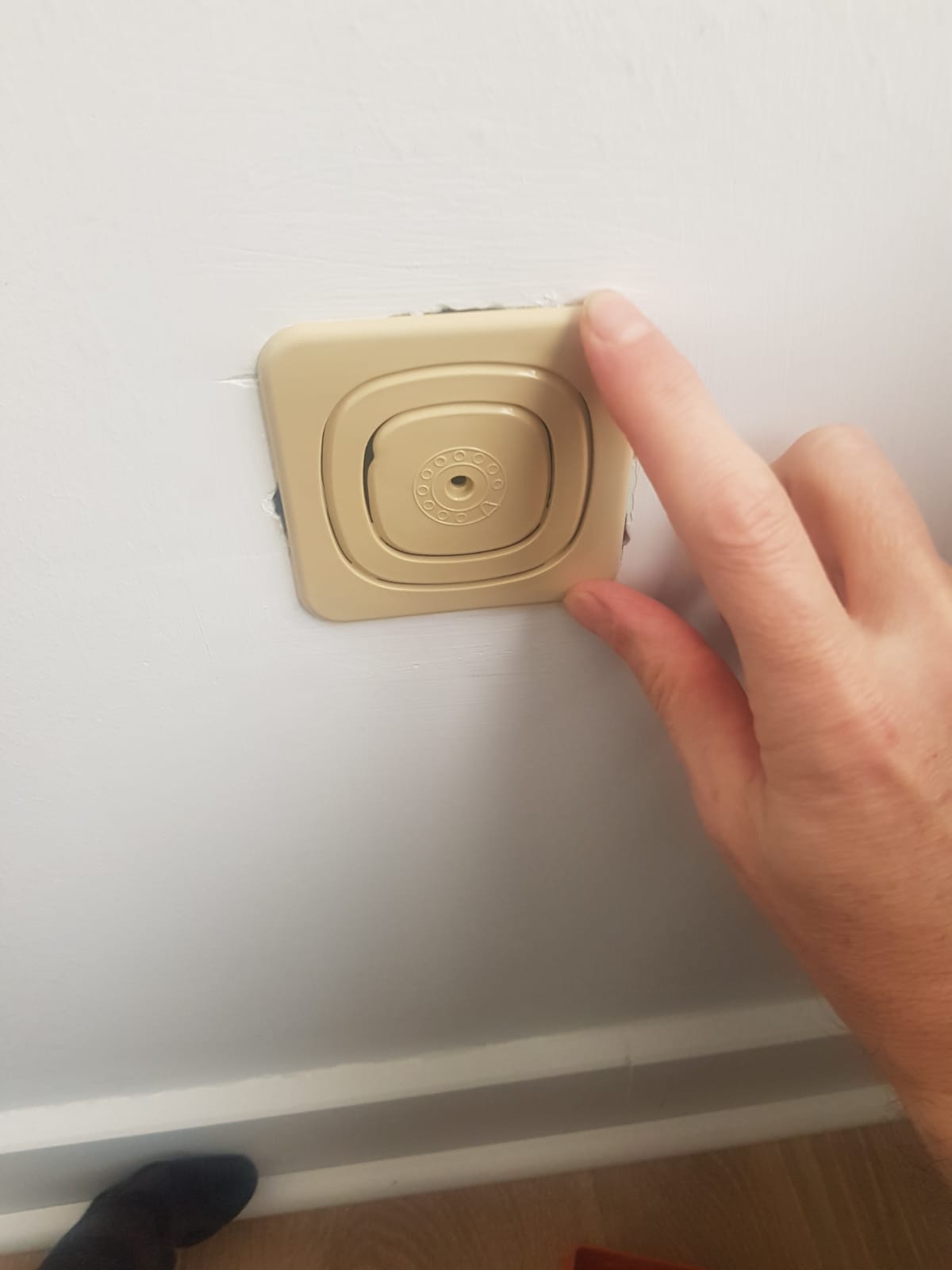

Buon pomeriggio,

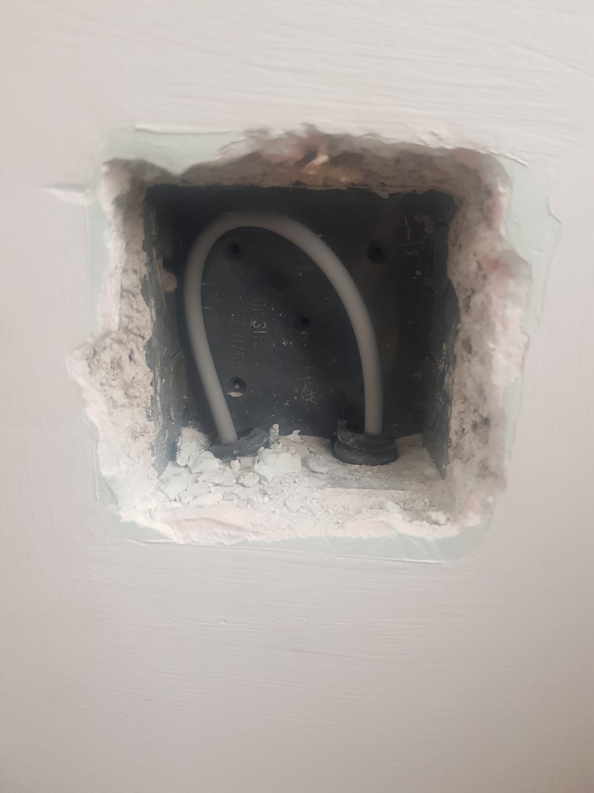

dovrei coprire il buco sul muro che si vede nelle immagini.
All'interno ci sono dei cavi telefonici che non mi serve vadano verso l'esterno quindi una copertura cieca andrebbe bene.

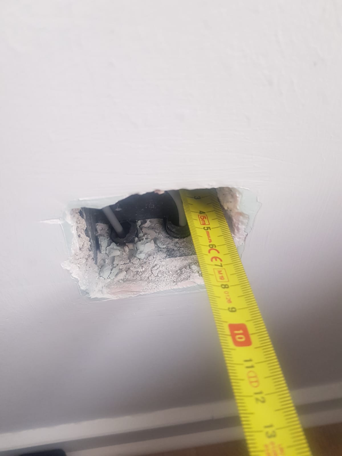

Ho trovato il coperchio beige che si vede in una foto, ma essendo la scatola interna al muro molto interna la vite che ho in dotazione con il coperchio è troppo corta.
Non riesco a trovare viti dello stesso diametro (dovrebbe essere 3 mm) con lunghezza di circa 6 cm.

puoi usare viti da falegname a testa piatta (il diametro può anche essere leggermente più grande).
In alternativa puoi usare i coperchi tondi basta che l'interasse delle viti stia all'interno della scatola.

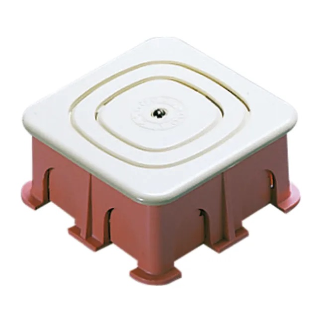

Oppure dentro quei buchi nel muro potresti metterci una apposita scatola telefonica come questa:
Che ha appunto il posto dove avvitare la vite centrale del coperchio ;-)
