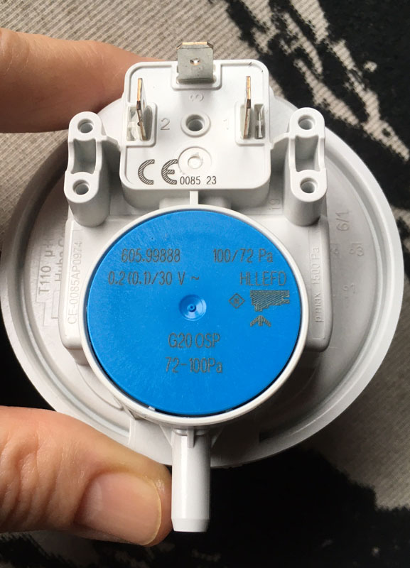

ciao, certo, pensavo che le connessioni fossero uguali per tutti,
questo è il mio:
Pressostato Aria Huba 100/72 Pa Beretta Ricambi Compatibili R01005272 LF083

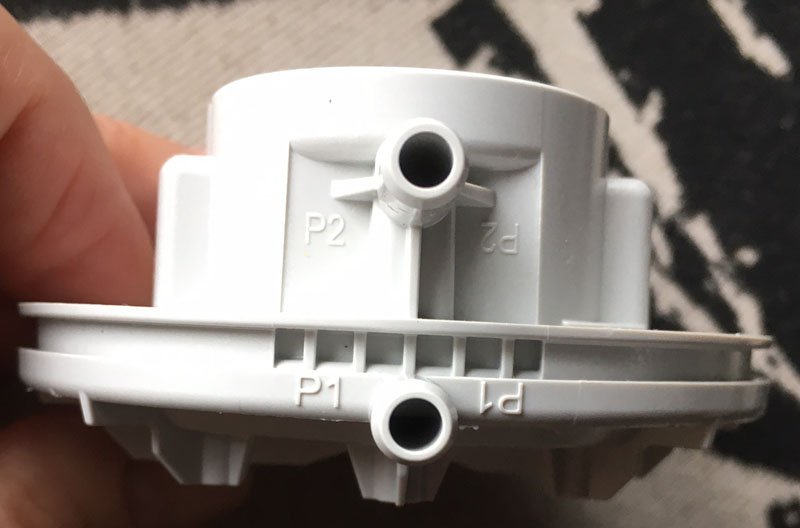

Nella seconda foto, si può vedere sulla destra lo schema delle connessioni dello switch del pressostato, dove al contatto n.1 c'è il comune, il contatto n.2 mi sembra sia il contatto NC (Normalmente Chiuso) ma non si vede bene dalla foto e di conseguenza il contatto n.3 dovrebbe essere il contatto NA (Normalmente Aperto).
Se sul nuovo pressostato c'è uno schema simile, puoi capire come vanno collegati i fili, se non c'è devi armarti di tester (e tanta pazienza) e fare le prove per risalire ai collegamenti.

qui forse è più chiaro...
quindi sono 2 NC e 3 NA?
Sono solitamente associati a colori (dei cavi) particolari?
Messaggi: 9964
Re: sostituzione pressostato aria caldaia
Si, esatto.
Che io sappia, non c'è uno standard di colori utilizzati per questo scopo, ma se hai segnato come erano collegati al vecchio pressostato, possiamo cercare di risalire a come doverli collegare a questo
