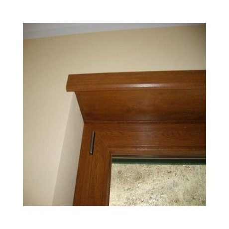

Se per coperchi invece intendi i "celetti" o "celini" tipo questo per capirci:
Puoi rifarlo uguale con del compensato riprendendo le dimensioni e lo spessore del vecchio (affinché possa entrare nelle vecchie guide) facendo il bordo con un listello opportunamente sagomato ed incollato.
