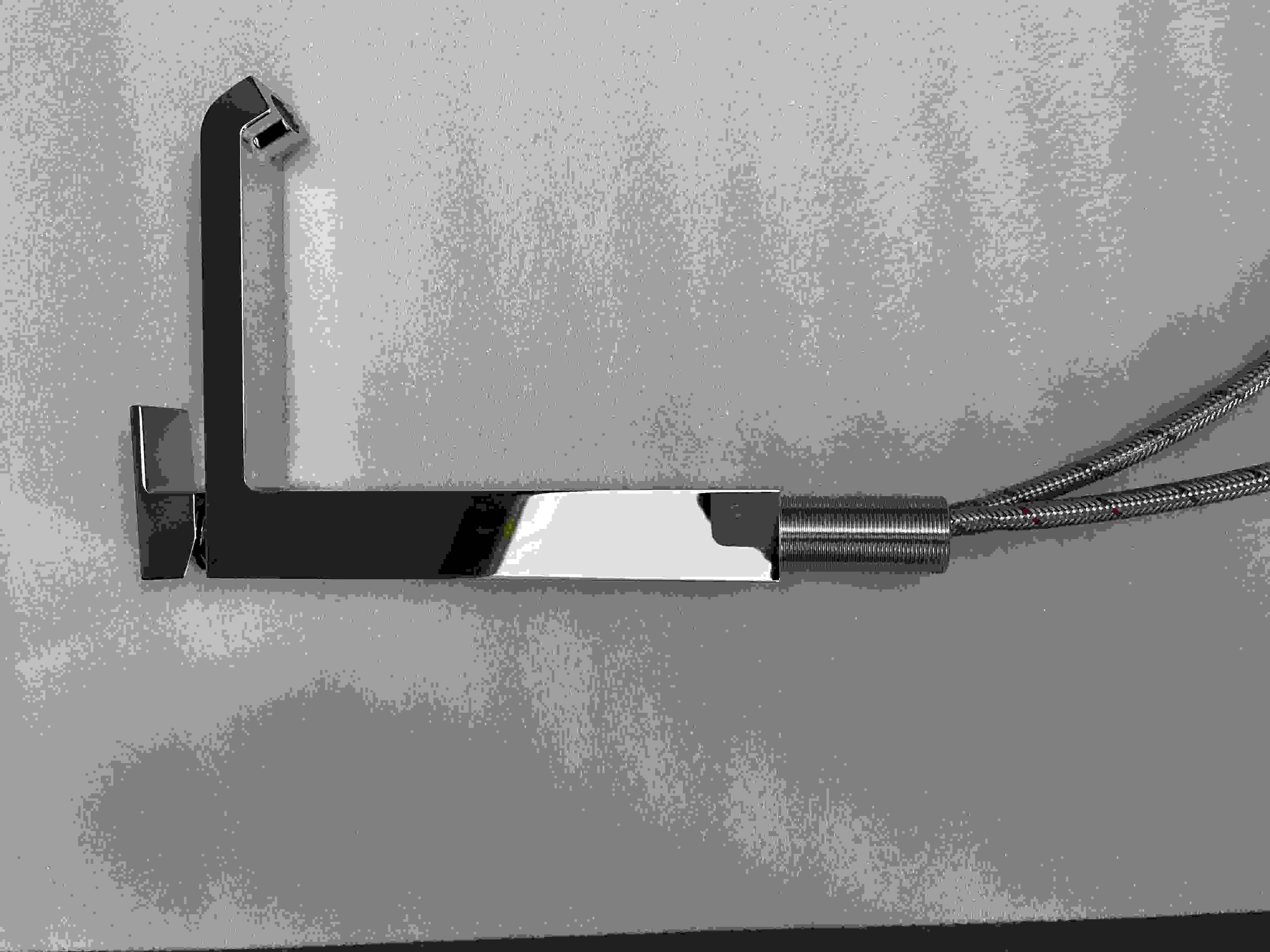

Ciao a tutti,
ho acquistato un rubinetto della Jacuzzi che presenta un kit di fissaggio composto da un tubo filettato di circa 7 cm (2cm interni e 5cm esterni)
https://www.deghi.it/miscelatore-lavabo ... o-sorgente
La base su cui è posto il lavabo è quasi 6 cm motivo per il quale il tubo non riesce a superare la base di circa mezzo cm.
Ho cercato su internet tubi di ricambio ma ovviamente il suo diametro (29mm) non è standard, il diametro standard dovrebbe essere di 32mm.
Quale sarebbe secondo voi la soluzione migliore ?
le idee che mi son venute in mente:
trovare un tubo che riesca ad incorporare il vecchio e agganciarlo
usare una punta a tazza per ingrandire il buco all'interno del piano, partendo da sotto per un paio di cm
Vedete ulteriori alternative ? Grazie

Re: Kit Fissaggio Rubinetto Jacuzzi Sorgente Non idoneo - Troppo corto
se vuoi puoi postare le foto ad alta risoluzione seguendo questa guida

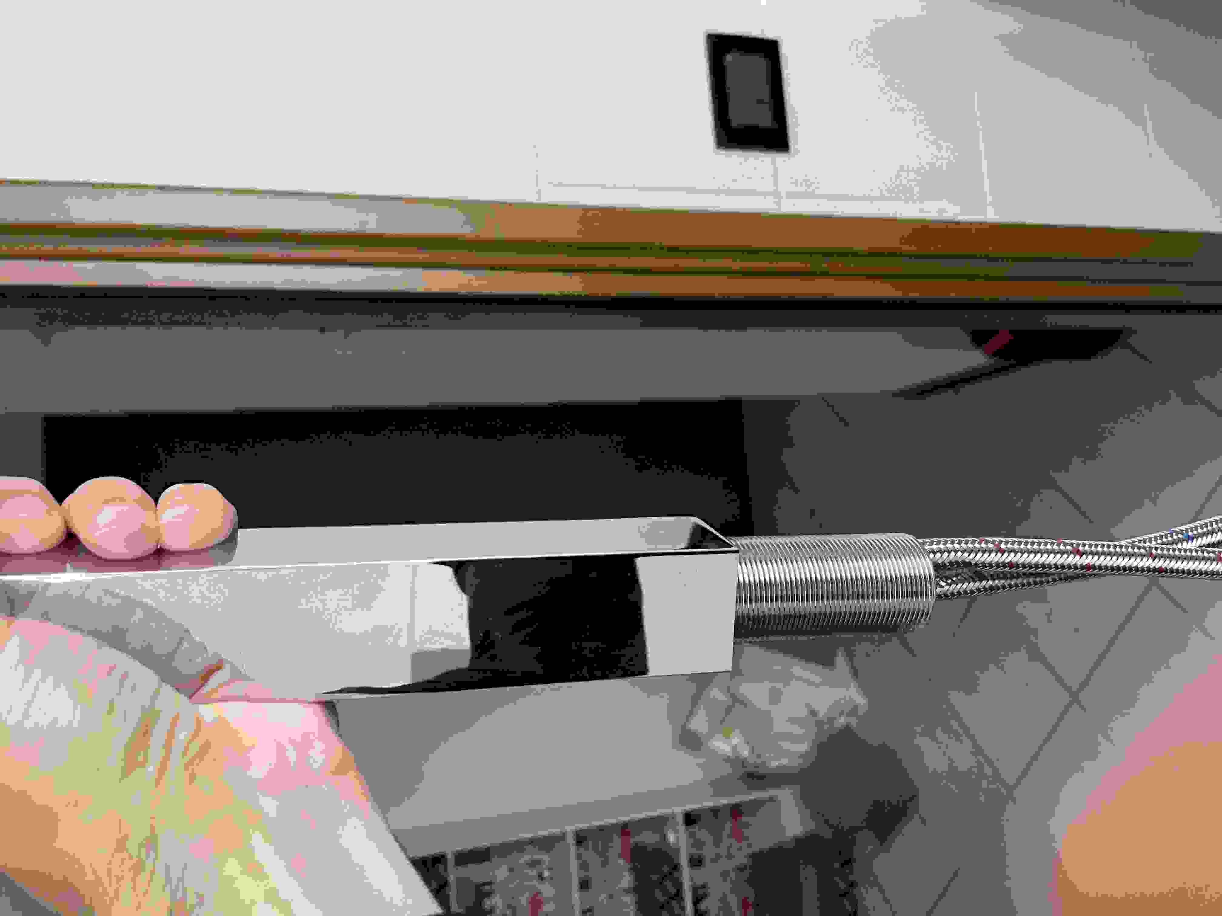

È stata proprio la prova fatta ieri mattina
Sporge di pochi millimetri perché c’è da tener conto dello spessore della base del rubinetto, riesco a fare alcuni giri ma non abbastanza da stabilizzarlo , mi sarebbero bastati 3 mm in più mi sa , che attrezzo potrei utilizzare per forzare il fissaggio ? Ho provato con varie chiavi ma non ho spessore adeguato per poter manovrare
