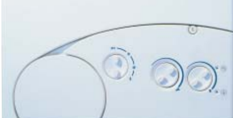

se posti una foto delle manopole forse ti posso aiutare perché avevo una Sime

mariobrossh ha scritto: sab 28 giu 2025 7:38 am se posti una foto delle manopole forse ti posso aiutare perché avevo una Sime
ho provato anche a far partire i termosifoni. ma niente da fare
ora l'ho portata a 1,5
Messaggi: 17225
Re: Caldaia Sime non parte
ti ho chiesto una foto della manopole non del manometro....
fai una foto dove si vedano tutte le manopole di regolazione

per fare il reset a quella caldaia devi aprire l'acqua
calda e ruotare la manopola di sinistra verso il basso
per poi riportarla sulla posizione estata.
Se non ricordo male quando va in blocco si accendono
delle spie sul lato destro, quindi dovresti dirci cosa
fa esattamente la caldaia:
togliendo e ridando alimentazione si accende qualche spia ?
aprendo l'acqua calda si sente la scintilla ?
la caldaia parte ma si blocca poco dopo ?
mettendola su inverno si accende e resta accesa ?

messa prima su termosifoni (ultima manopola a dx) e non partiva
Poi messo anche modalità invernale (sulla prima manopola) ed è partita.
Messaggi: 17225
max1mo ha scritto: gio 03 lug 2025 8:41 am messa prima su termosifoni (ultima manopola a dx) e non partiva
la manopola centrale e quella di destra sono per
la regolazione della temperatura, rispettivamente
acqua calda sanitaria e termosifoni, la prima manopola invece
seleziona la modalità estate /inverno
quindi quando dici che è partita si sono accesi i termosifoni ?
se è così mentre che è in funzione prova ad aprire
l'acqua calda, si dovrebbe spegnere un attimo per poi
riaccendersi e produrre acqua calda se si spegne e va in errore
devi cambiare la sonda della temperatura posta sul lato sinistro
in alto della caldaia
p.s. la manopola dell'acqua calda portala al massimo
