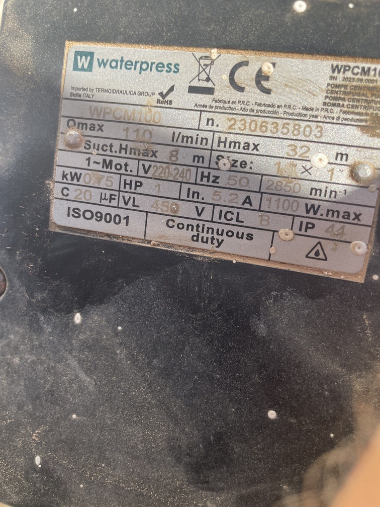

abito in una villetta .Ho un pozzo con una pompa sommersa e la pressione è buona.
Questo pozzo e collegato ad un serbatoio nel tetto (5 mt di altezza)il quale e collegato ad un elettropompa autoclave cinese con un press control montato su di lei
Vi mando in allegato la pompa
A casa ho una pressione molto bassa
Dunque vorrei sostituire questa pompa con un elettropompa autoclave silenziosa ,che non consumi molto corrente e che mi dia una buona pressione dell‘acqua
- POMPA.jpg (284.64 KiB) Visto 1959 volte

Potrebbe anche non essere colpa della pompa ma dell'impianto. Dovresti dirci almeno quando è stao fatto l'impianto e che tipo di tubi ci sono. Se l'impianto è vecchio, soprattutto se in ferro, calcare e ruggine ce ne sarà.

Quei 32 mt di prevalenza in discesa sono 3,2bar, e vanno più che bene. Il press control non c'entra niente con il problema della pressione: la pompa dovrebbe attaccare a 1,5bar e rimanere accesa finché non chiudi tutti rubinetti.sergiocat ha scritto: mar 08 lug 2025 9:36 pm Attualmente ho una prevalenza massima di 30 mt in discesa
E giusto secondo voi
Quindi, se alla doccia hai poca portata, può dipendere solo da come è fatto l'impianto, a mano che ci sia un problema alla pompa.
Intanto (se non c'è) devi mettere un manometro sul press control, così puoi monitorare in tempo reale come va la pressione. Poi considera che se il serbatoio è nel sottotetto che a sua volta è a 5mt da terra, significa che non avrai solo 3,2 bar ma 3,7bar. Difatti ci dev aggiungere il peso della colonna d'acqua di 5mt.
Quindi, come vedi se la pompa è a posto, la pressione ti basta e avanza.
Poi dovresti levare il soffione alla doccia e provare la portata senza quello... magari è intasato dal calcare/detriti.
Ma ai rubinetti di casa (bagno e cucina) come viene l'acqua? Anche lì devi controllare che i rompigetto e i filtri sottolavello siano perfettamente puliti.
Comunque, dopo messo il manometro alla pompa, apri un po' un rubinetto e fai attaccare la pompa: a quel punto sull'orologio dovrai leggere 3,2bar meno la caduta di pressione generata dal rubinetto leggermente aperto.
Facci sapere.
