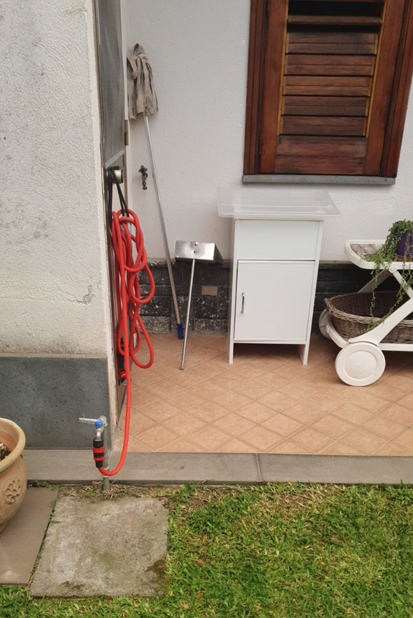

adesso foto non riesco, comunque il rubinetto con l'acqua si trova sul prato e il tubo (con rubinetto) è più o meno 30 cm da terra, il muro dove deve andare il rubinetto è un metro più indietro e vorrei portare l'acqua al muro tramite tubo di gomma da irrigazione.

ecco la foto:
il piccolo lavabo sullo sfondo è dove deve andare il rubinetto. Ovviamente lo sposterò a destra o a sinistra della finestra oppure a sinistra del rubinetto del prato.

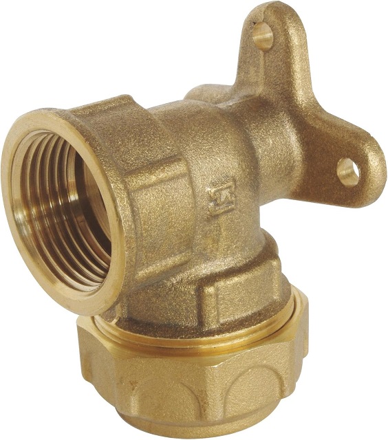

Per mettere un rubinetto a muro lasciando l'impianto idraulico esterno si utilizza un "raccordo a muro per rubinetto" tipo questo
Io ti sconsiglio di utilizzare un tubo in gomma da giardino se questo deve rimanere sempre sotto pressione.
Comunque si trovano normalmente con l'attacco femmina da 1/2" per il rubinetto e l'attacco maschio sempre da 1/2" per attaccarci quello che vuoi tu.
Personalmente ne ho utilizzato uno nel mio balcone con l'attacco a stringere su cui ho messo un tubo di rame con cui ho fatto il raccordo con l'altro rubinetto da cui ho preso l'acqua.

Intendi che su questo raccordo che hai postato in ingresso potrei collegare sia un tubo da giardino di gomma che un tubo di rame rivestito in plastica, basta che sia 1/2?

scusa volevo dire multistrato classico in alluminio, non tubo in rame...

Si, devi trovare però l'attacco a stringere adatto per il tipo di tubo che vuoi usare

Quel raccordo che hai postato prima in quale sito lo hai trovato?
Re: installazione rubinetto esterno senza punto acqua a muro
https://www.amazon.it/Somatherm-3747-16 ... &hvexpln=0
https://www.idrotech2000.com/prodotto/5 ... iallo-far/
Chiaramente, come detto dal capitano, il raccordo a stringere deve essere adatto al tubo che userai.

credo che il secondo vada bene per il tubo gomma.
