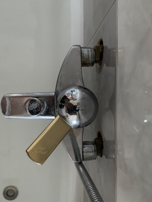

Smontaggio miscelatore Ideal Standard Genius N8000 senza dadi

prova a svitare quel raccordo di ottone quadrato
Re: Smontaggio miscelatore Ideal Standard Genius N8000 senza dadi
Grazie per il suggerimento: ho provato, ma quei raccordi di ottone sono gli eccentrici, appena uno dei due inizia a ruotare cambia l'interasse e si blocca. Ho provato a ruotarli tutti e due insieme per mantenere l'interasse costante, ma risulta molto difficile (credo debba esistere un modo più semplice)

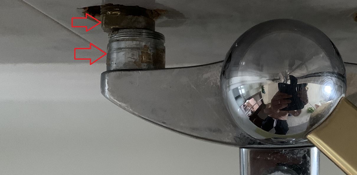

I due raccordi che sono collegati agli eccentrici devono essere liberi in grado di girare, secondo me non c'è altro modo di poterli avvitare o svitare sugli eccentrici.
In effetti ho notato che la parte in ottone e quella cromata (indicate dalle frecce nella figura) non sono avvitate fra loro ma hanno un certo gioco, come ci fosse in giunto sferico: purtroppo non sufficiente per consentire agli eccentrici di svitarsi.
(Sto considerando l'idea di tagliare la parte in ottone con un disco da taglio...)
Risolto! Condivido nel caso potesse tornare utile a qualcuno altro.
Grazie ad un gentilissimo rivenditore Ideal Standard che ha recuperato la documentazione del 1985 si è capito il funzionamento (per informazione, il miscelatore appartiene alla serie "Genius" art. N8000).
Le uscite degli eccentrici non sono filettate bensì hanno un attacco con o-ring, e sono fissati al corpo del miscelatore con un grano a vite che si trova (un po' nascosto) nella parte inferiore (vedi foto). E' bastato rimuovere i grani e il miscelatore è venuto via facilmente.
Grazie per averci aggiornati, non avevo mai incontrato un rubinetto di questo tipo
Anche quegli eccentrici sembrano introvabili.
