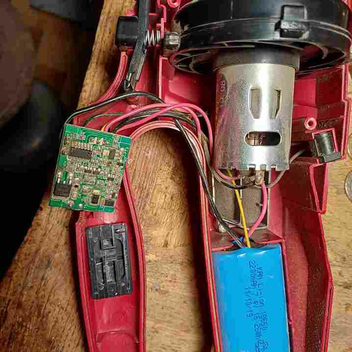

Re: Aspirabriciole
Foto scheda con transistor quadrato in questione

Re: Aspirabriciole
ok allora per prima cosa devi verificare se le batterie sono ancora
buone, quindi dissalda i fili che sono attualemente collegati al motore
tranne il rosso che proviene dalla batteria, poi stacca il nero della batteria
che va alla scheda e lo colleghi al motore, almeno così mi pare di vedere
se parte e continua a girare per un po' passiamo allo step successivo.

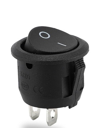

Per fare questa modifica ti serve un interruttore on/off tipo questo

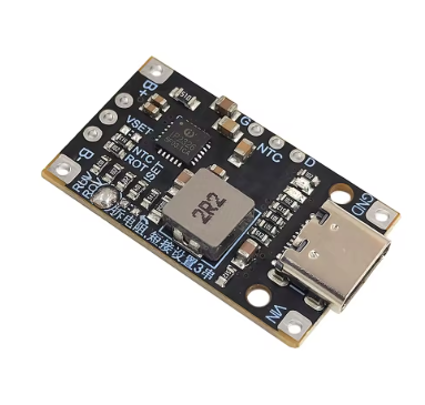

e un modulo per la ricarica delle batterie come questo, se pensi di potercela
fare andiamo avanti
fare andiamo avanti
Re: Aspirabriciole
Buongiorno Mario
Allora al motore sono attaccati 2 fili rossi uno arriva dalla batteria e uno dalla scheda
Se faccio ponte dal filo nero della scheda al motore, lui, va alla grande come pure se faccio ponte sul filo nero che arriva dalla presa per il carico delle batterie, anche se faccio ponte dal filo giallo della scheda il motore va ma un po meno aggressivo.

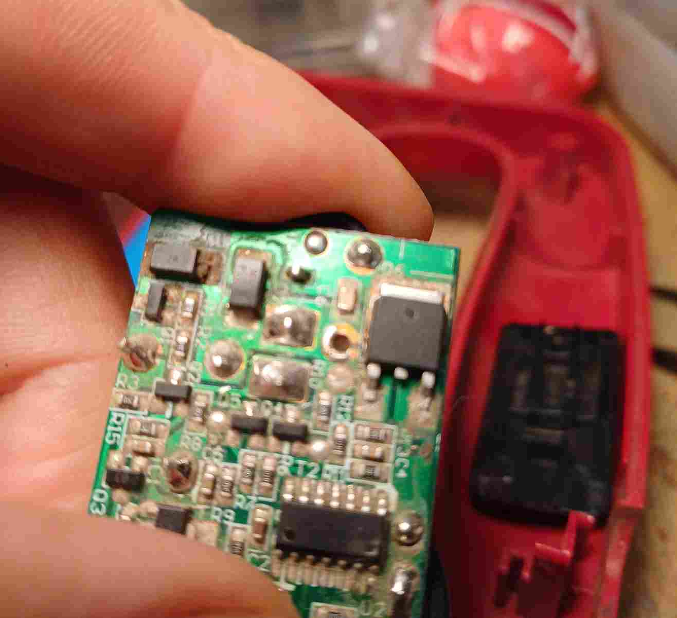

Re: Aspirabriciole
La scheda mi sembra molto ossidata Puliscila bene e ripassa le saldature soprattutto quelle dei fili del motore e della batteria.

Re: Aspirabriciole
probabilmente il problema iniziale era proprio tutto quell'ossido
e forse qualche saldatura che non faceva contatto bene, adesso
penso che il mosfet da dove usciva il fumo è cotto, se lo pulisci
bene con alcol, così come tutta la scheda e riesci postare un foto
dove si legga bene la sigla possiamo provare a misurarlo per vedere
se è buono ed eventualmente a sostituirlo, ma questo non esclude
che possano esserci altri componenti guasti.

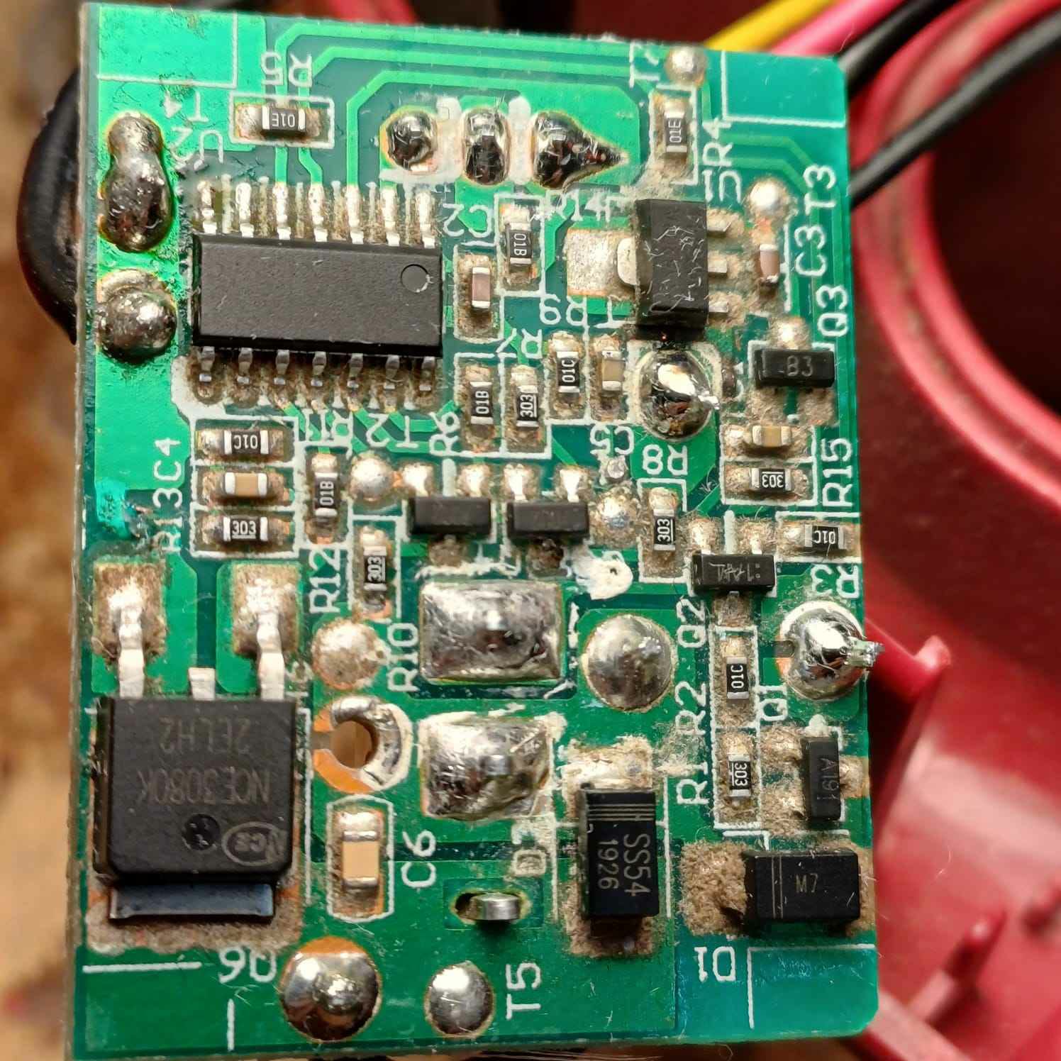

Re: Aspirabriciole
Il numero scritto sul quadratino nero è
NCE3080K
2ELH2
NCE3080K
2ELH2
