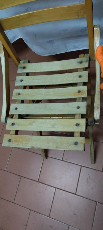

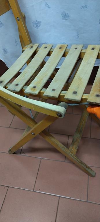

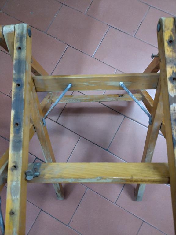

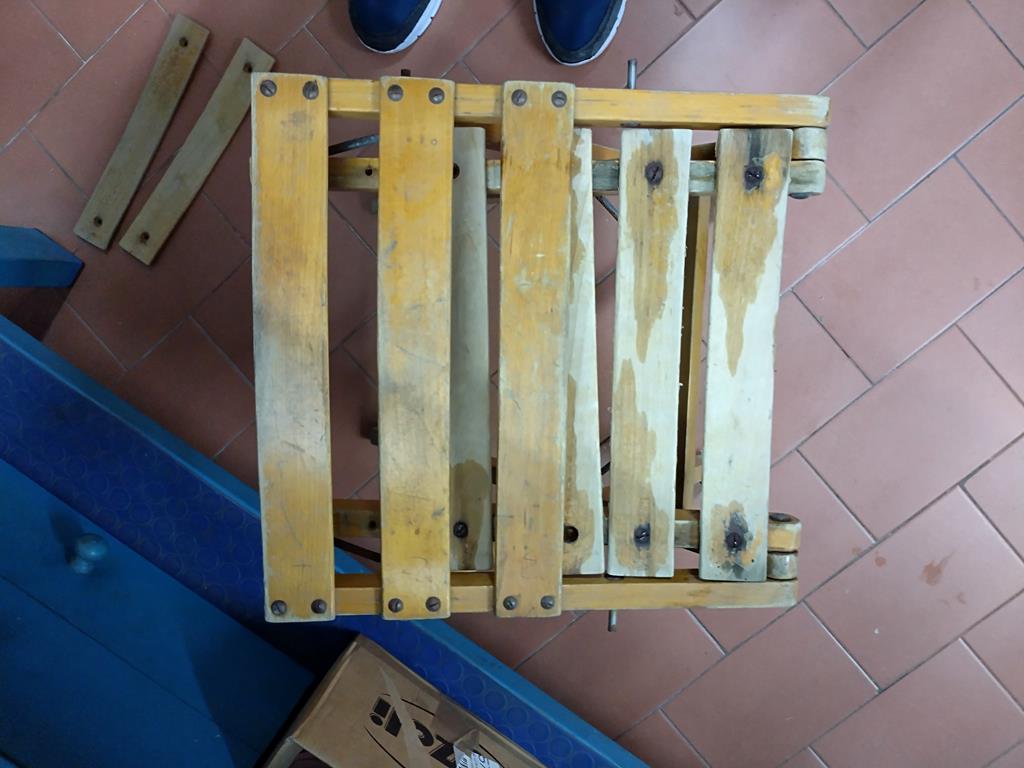

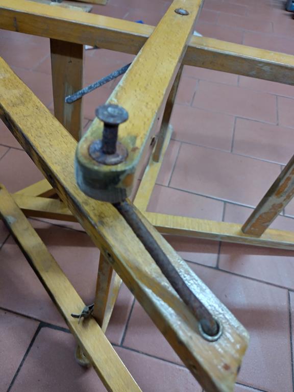

ho trovato quest'estate in spiaggia questa sedia qui sotto,abbandonata.Ora,siccome ho la versione più piccola(super utile e comodissima)come dovrei ripristinare quel braccio rotto e se si puà fare.Poi smonto tutto,carteggio tutto e passo impregnante. : Rolleyes : : Rolleyes :

io quel pezzo lo ricostruirei nuovo perché è un punto
troppo critico per poterlo riparare, ma per farlo ti seve
una fresatrice o un rifilatore, se ce l'hai ti spiego come fare

comprendo ciò che dici e hai pienamente ragione,ma non ho ne fresatrice ne rifilatore. :oops: :oops:

potresti provare a rifarlo col seghetto alternativo, poggi il pezzo
rotto su una tavoletta dello stesso spessore, ricalchi il pezzo
rotto sulla tavoletta e sgrossi con l'alternativo mantenendoti a 2/3
millimetri dal segno, poi con una raspa togli l'eccesso e rifinisci
con carta vetrata grana 80 e a seguire 120 -> 240, fai i fori e
sei apposto.
Ovviamente non usare legni teneri, né tanto meno lamellari, solo
massello possibilmente faggio, castagno, iroko, frassino o rovere
Lupo83

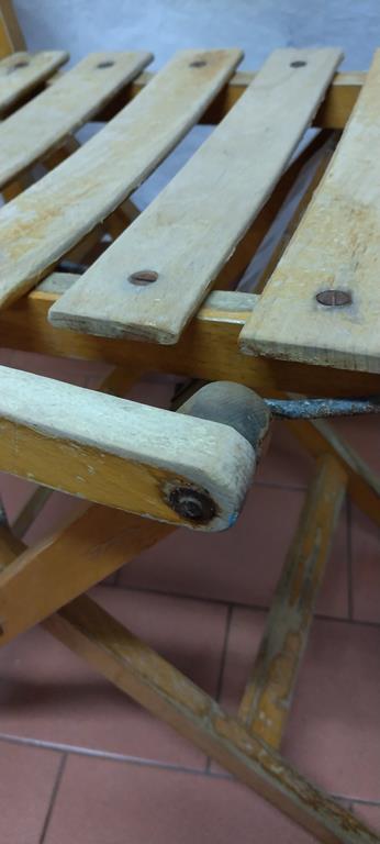

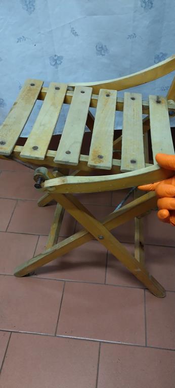

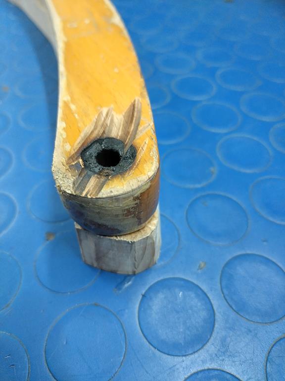

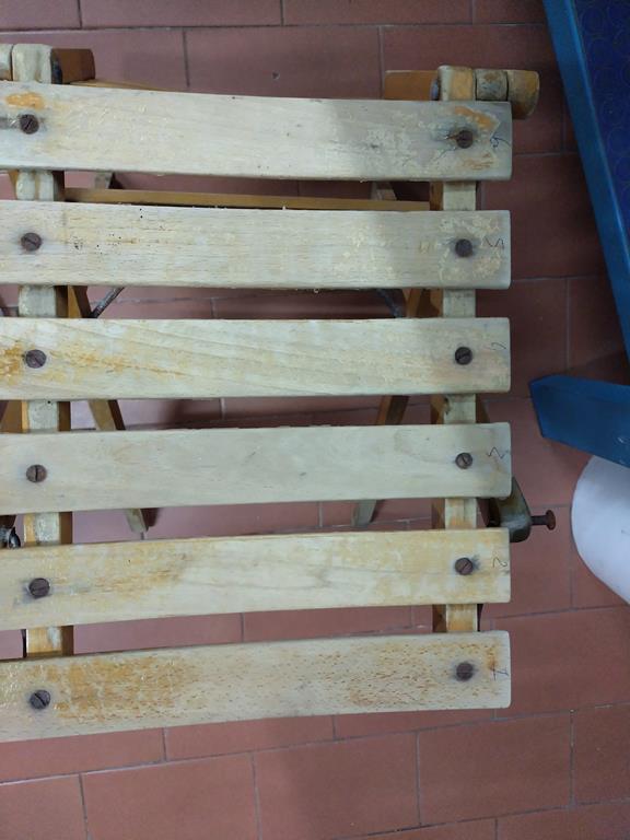

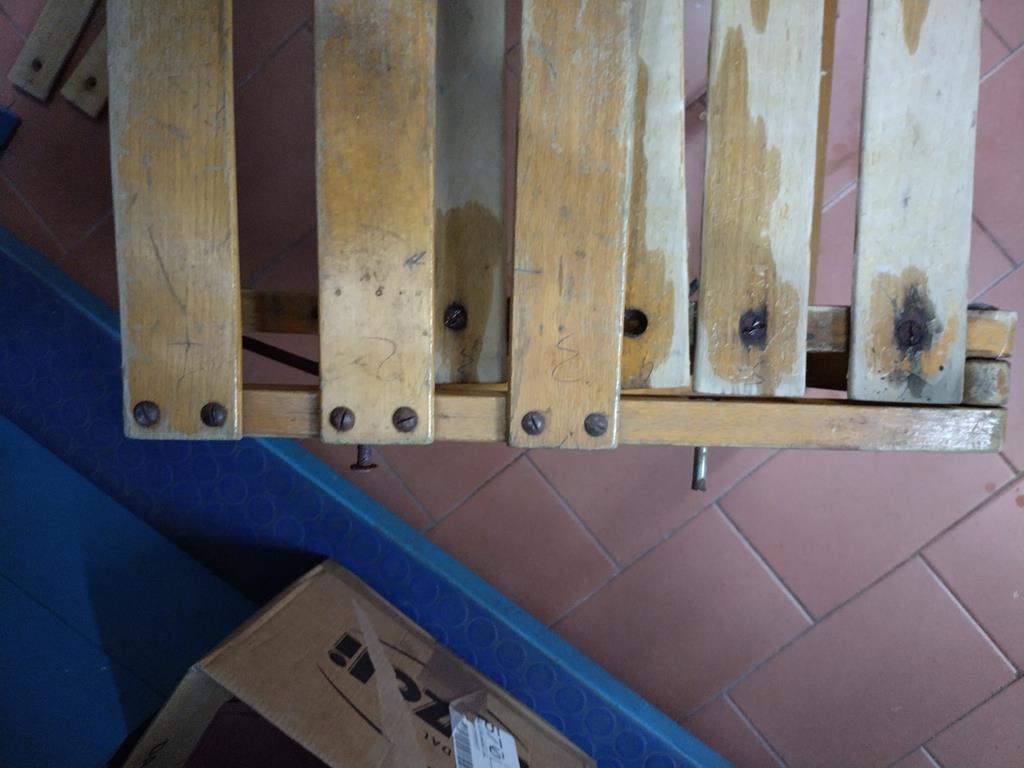

ecco le foto...si capisce?inoltre,ho visto che ha una forma starna,non facile da replicare forse : Rolleyes : che dici?
Messaggi: 17882
Re: Ripristino sedia a ''fisarmonica'' in legno
si è faggio, per replicarla ti serve una tavoletta dello stesso spessore,
leggermente più lunga, solo più larga in modo da poter ricreare l'arco

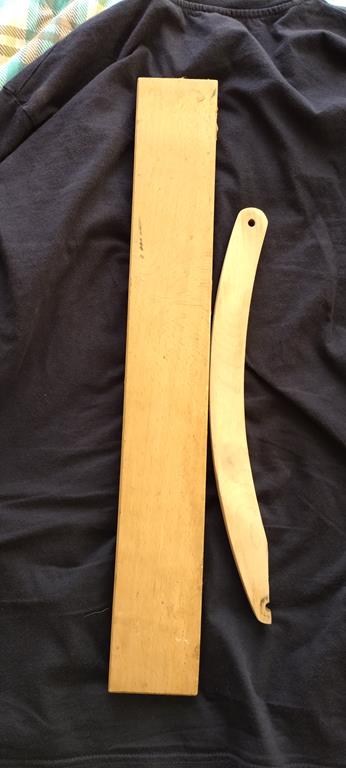

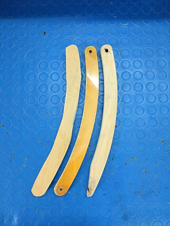

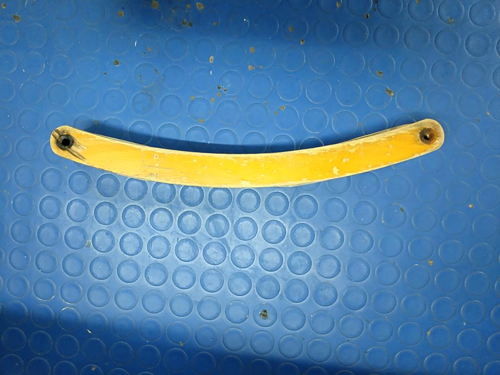

ecco il pezzo che ho preso:
lo segno con una matitna e poi tagli di seghetto alternativo?
Messaggi: 17882
esatto : Thumbup :

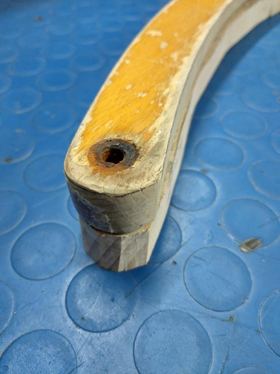

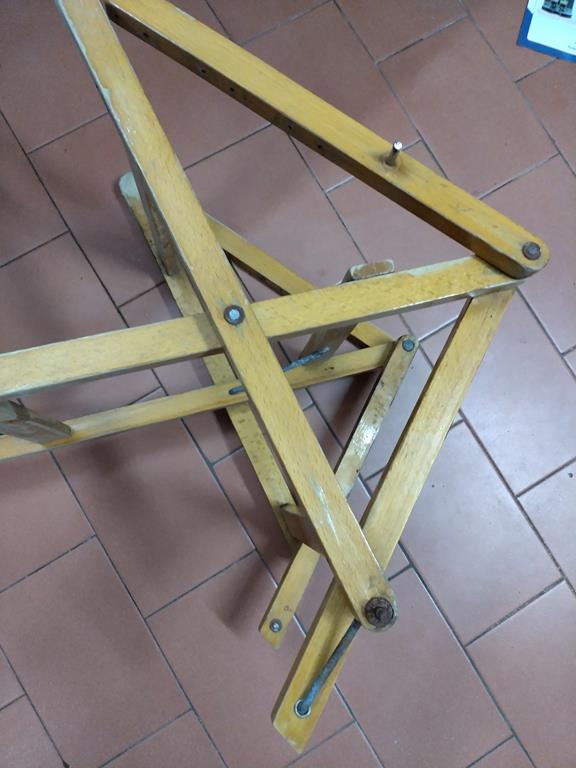

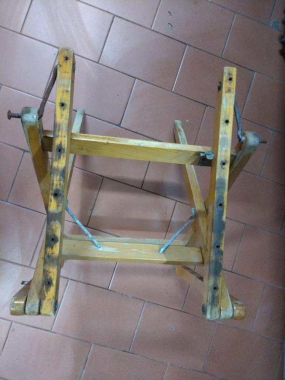

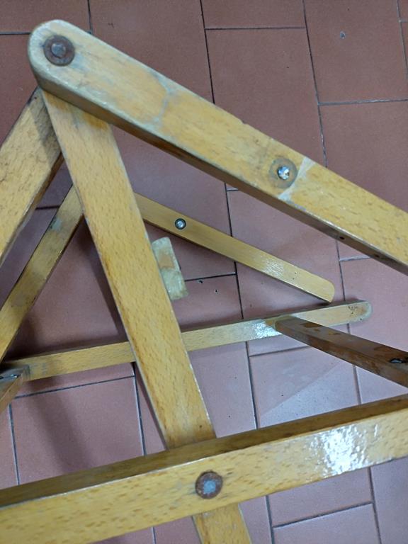

Ciao Zio Mario

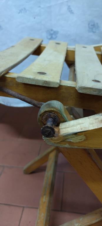

ritorno con questo argomento perchè solo ora ci sto rimettendo mano(che vergogna,lo sò :oops: :oops: ).Ho tagliato il braccio di legno(vedi foto) e ho tolto le viti alla sedia.Domanda:ma come ripristino il meccanismo di apertura e chiusura?devo rondelle con perni interni,ma come le rimuovo per smontarla tutta e cosa dovrei acquistare per ripristinare il meccanismo? :oops: :oops: grazie
Messaggi: 17882

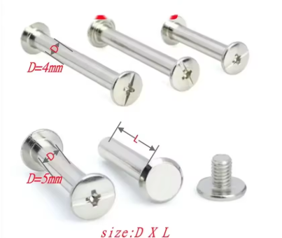

le devi battere dal lato senza testa con un punteruolo o
un cacciavite a croce più piccolo del foro nel legno, per
sostituirle vedi se trovi delle viti a cannocchiale come queste

ok,prima prendo le misure per le vite a cannocchiale,le compro e poi smonto tutto(allora potrei fare confusione con i pezzi o sbaglio?)
Messaggi: 17882
numerali con carta gommata o a matita
