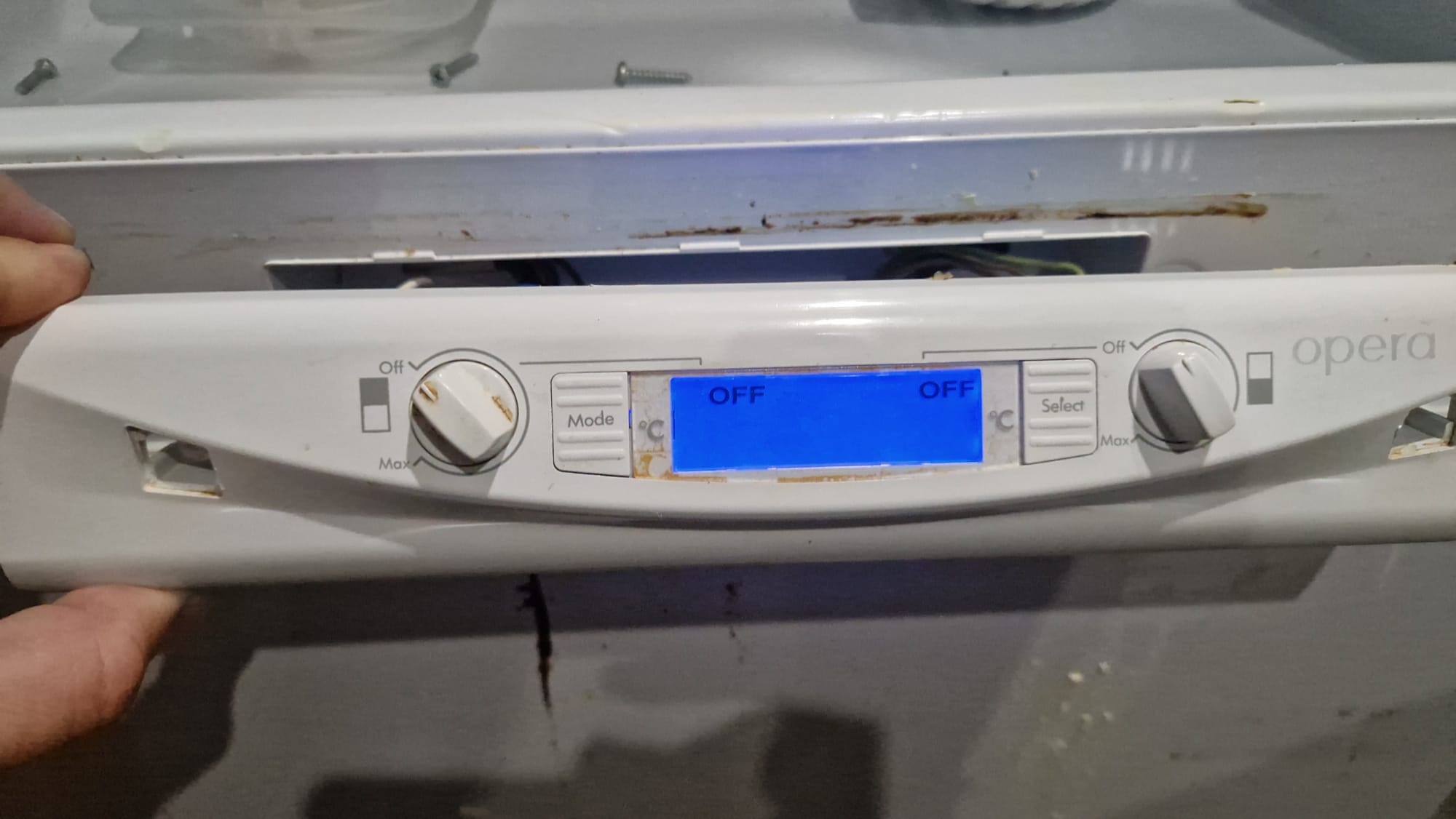

Questo è il display
[/img]
- IMG-20251023-WA0004.jpg (115.12 KiB) Visto 4283 volte

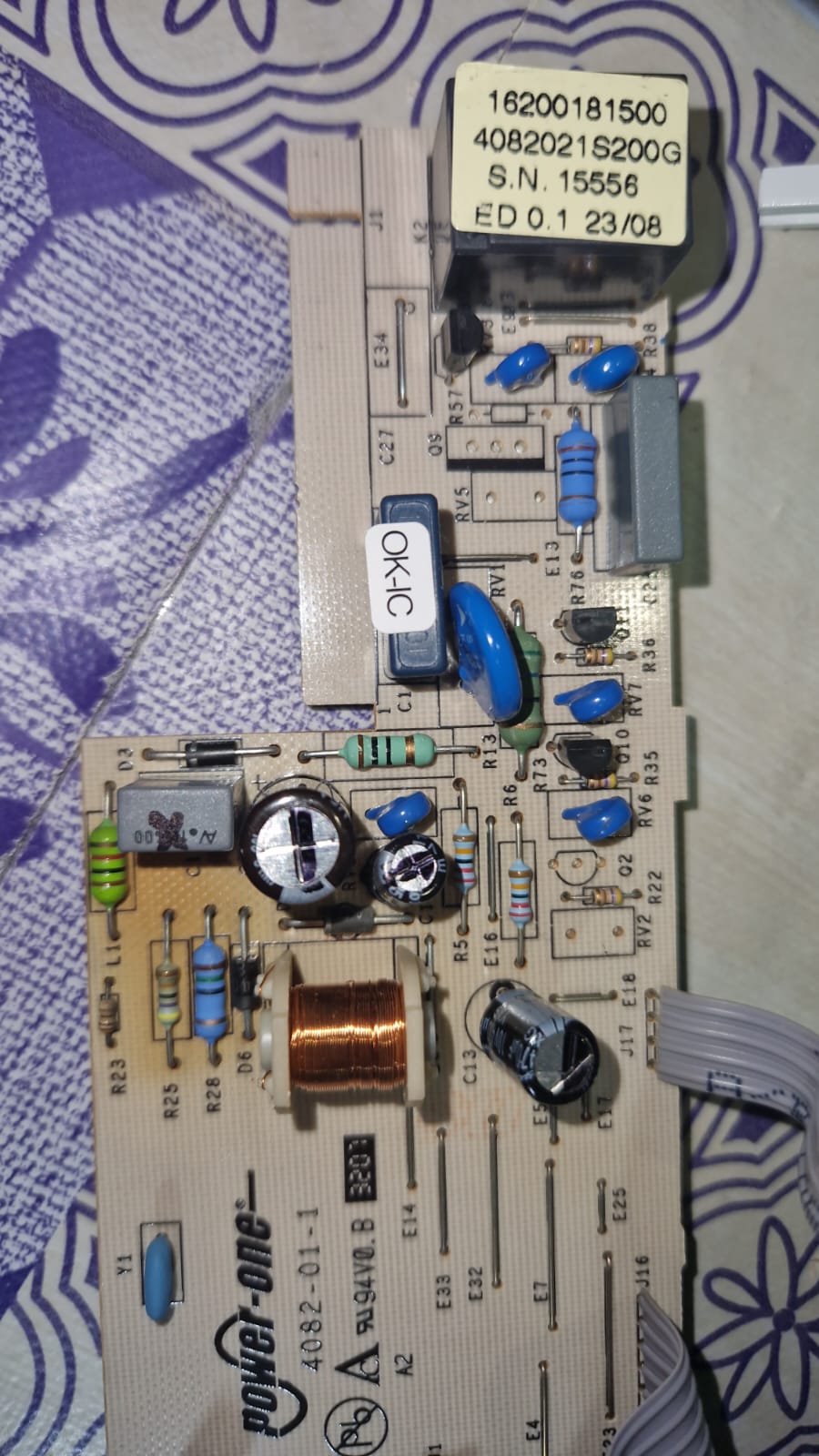

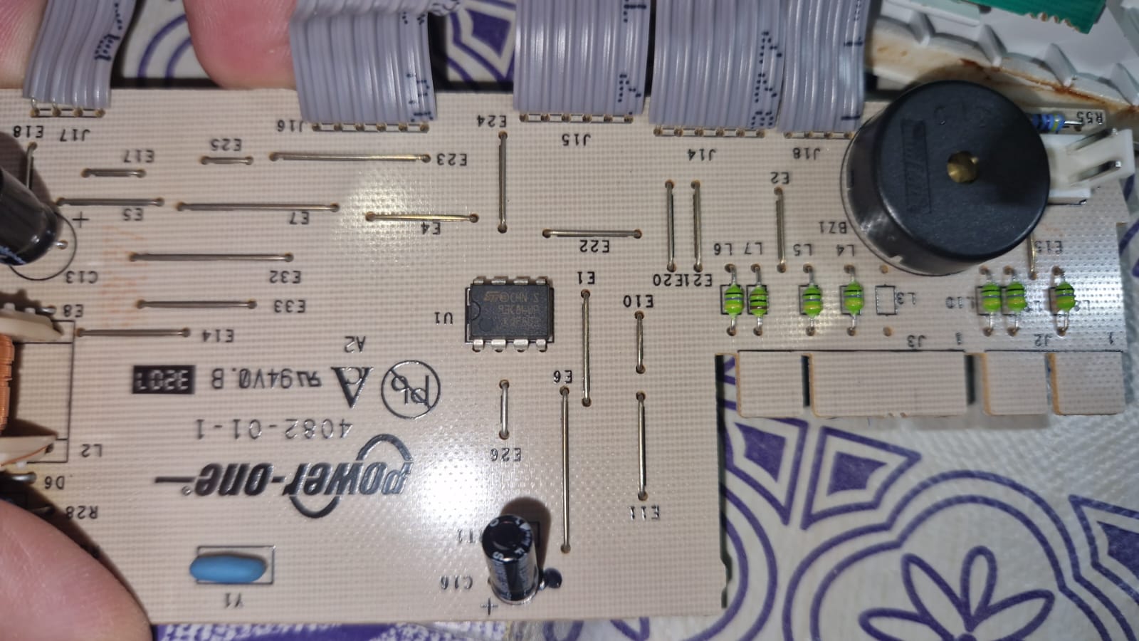

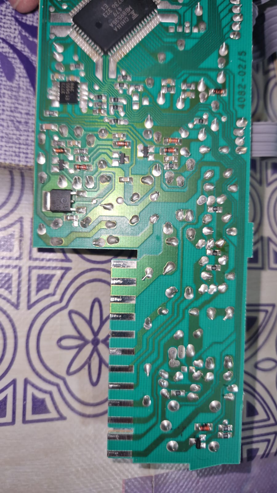

Non son un esperto di schede, io non vedo nulla di strano.
In una delle foto noto solo una brunatura nella parte bassa, ma non vedo componenti bruciati

Ho cambiato senza successo il condensatore posteriore, vicino al motore.Marienn ha scritto: ven 24 ott 2025 4:35 pm Ciao,
Sembra davvero un problema alla scheda elettronica, più precisamente nella parte di alimentazione. Quando il compressore tenta di avviarsi, la tensione diminuisce e il display si riavvia. Controllare attentamente i condensatori elettrolitici e il condensatore poliestere (circa 1μF): se sono anche leggermente scarichi o rigonfi è necessario sostituirli. Il problema è quasi sicuramente lì e non nel motore.
Sulla scheda non ho competenze, vedo alcuni condensatori neri, ma come devo fare per testarlo?
Non sembrano avere rigonfiamenti.
- Messaggi: 17894
Re: Frigorifero hotpoint - motore singhiozza
il condensatore da testare ed eventualmente cambiare è quello segnato in foto
Se non sei in possesso di un tester con capacimetro , non puoi testare i condensatori , sia elettrolitici che quelli in poliestere , non polarizzati .
Per cui o ti attrezzi o li cambi tutti . A tappeto .
I problemi non si vedono a vista , magari fosse così .
E i condensatori perdono di capacità anche senza rigonfiarsi .
Quello segnato con la x a sinistra è il maggior indiziato , a reattanza capacitiva in serie all’alimentazione

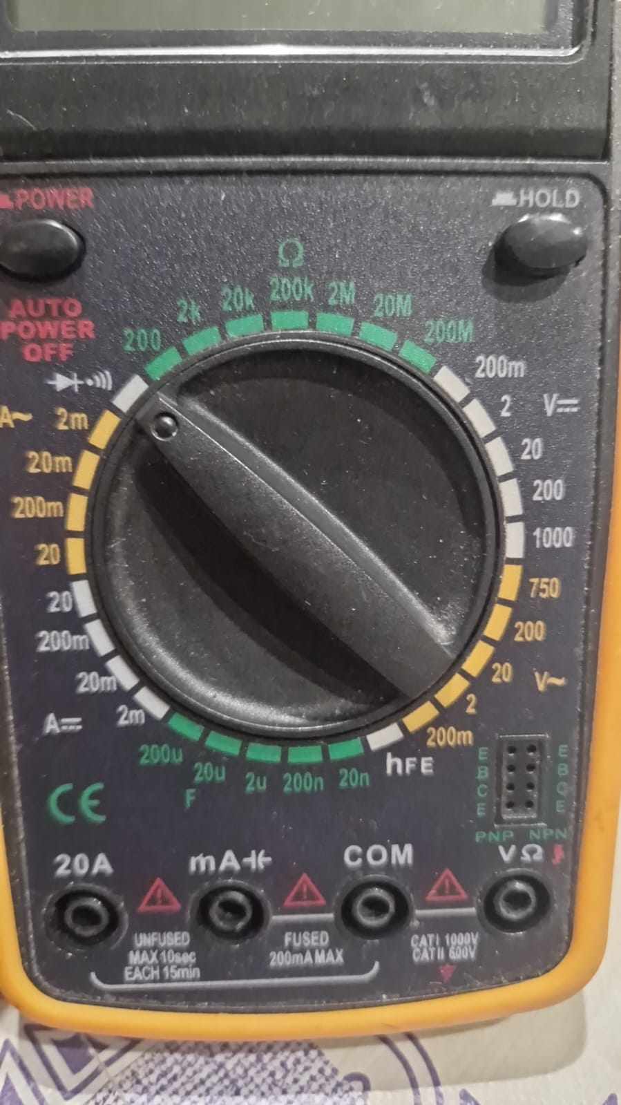

Ho questo tester.dalmos ha scritto: ven 24 ott 2025 6:50 pm Se non sei in possesso di un tester con capacimetro , non puoi testare i condensatori , sia elettrolitici che quelli in poliestere , non polarizzati .
In teoria ha i Farad, ma non saprei come trattarli, vanno dissaldati?
E come imposto il tester?
- IMG-20251024-WA0046.jpg (139.83 KiB) Visto 4238 volte
Certo che vanno dissaldati , poi imposti il tester in uF con scala sufficiente a misurare la capacità che devi misurare .
