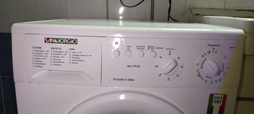

oggi hanno fatto dei lavori stradali per quanto riguarda la tensione,quindi avevano lasciato scritto che sarebbe mancata la corrente da mattina a pomeriggio.Io non c'ero,torno stasera a casa e ho una sorpresa(la seconda):la lavatrice non funziona più.Avevo detto di non usarla dato che c'erano questi lavori,ma purtroppo non sono stato ascoltato ed è stata staccata dopo una mezz'ora che era stata accesa(stamattina).Stasera,che era ritornata la tensione,riattacco la lavatrice e succede quello che vedete/sentite nel video(oltre ad allagarsi tutto il bagno e non riesco a capire se il cestello è pieno d'acqua,sembrerebbe di si,se muovo lo sportello l'oblò sopra e sotto,esce acqua).Ho provato a mettere al programma 7 per scaricare,ma si sente solo quel rumore. :cry: :cry: lavatrice del 29/10/2024.Che può essere?la pompa che è andata?

ho chiamato il centro assistenza,mi ha poi richiamato un tecnico che mi ha fatto eseguire lo scarico della lavatrice(la pompa funziona,ma fa un forte rumore)cosi sono riuscito a togliere la biancheria.Mi ha detto che mi richiamerà un tecnico di zona per fissare l'appuntamento e di non toccare più nulla.

Ho chiamato al centro assistenza in zona e avevano inviato la pratica.Sal giorgio gli ha detto che si deve sostituire il programmatore,quindi è stato ordinato e ci vuole una settimana lavorativa per arrivare il pezzo : Rolleyes : : Rolleyes : boh
