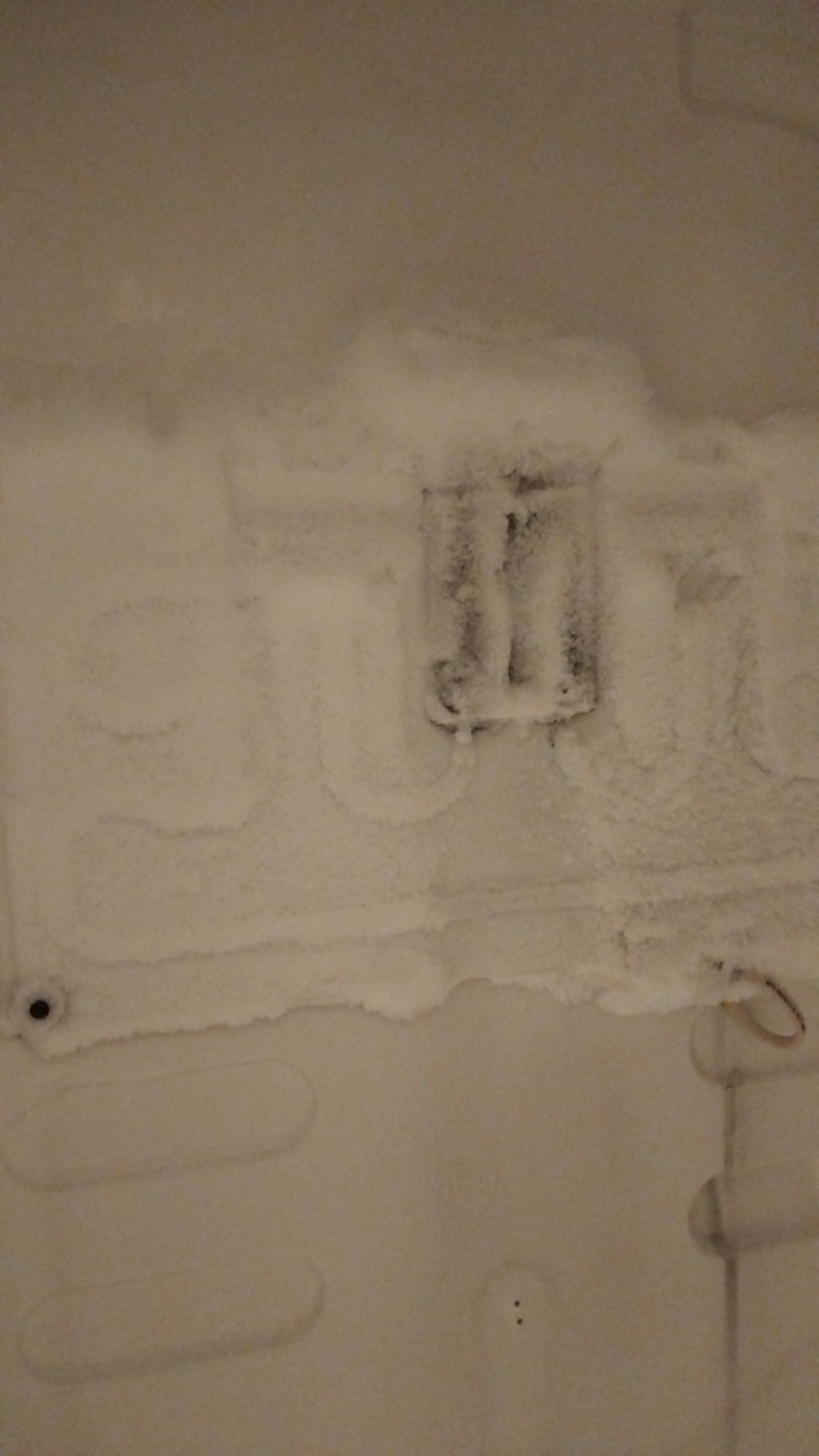

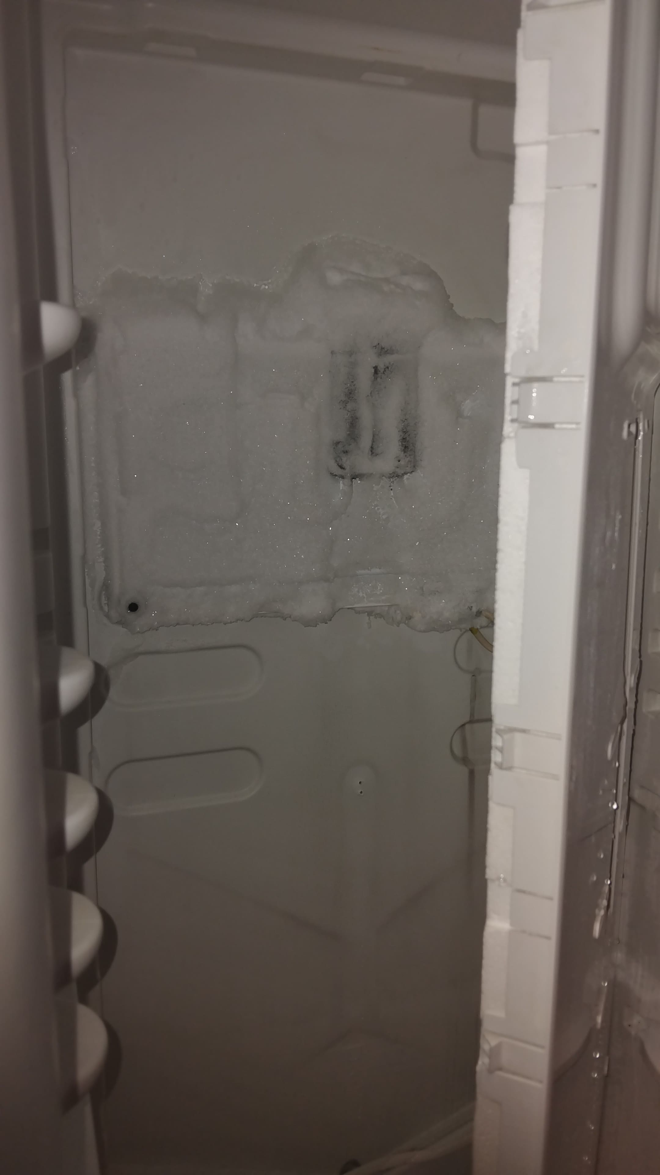

Allora non è un total no frost !! Il freezer è no frost , mentre
Il frigo è statico , ventilato .
Cioè dietro il pannello frontale non arriva aria dal freezer , ma gela la parete . È così ?
Se fosse così , si deve vedere quanta superficie gela da sopra a giù . , perché solo in base a questo si può fare una valutazione .

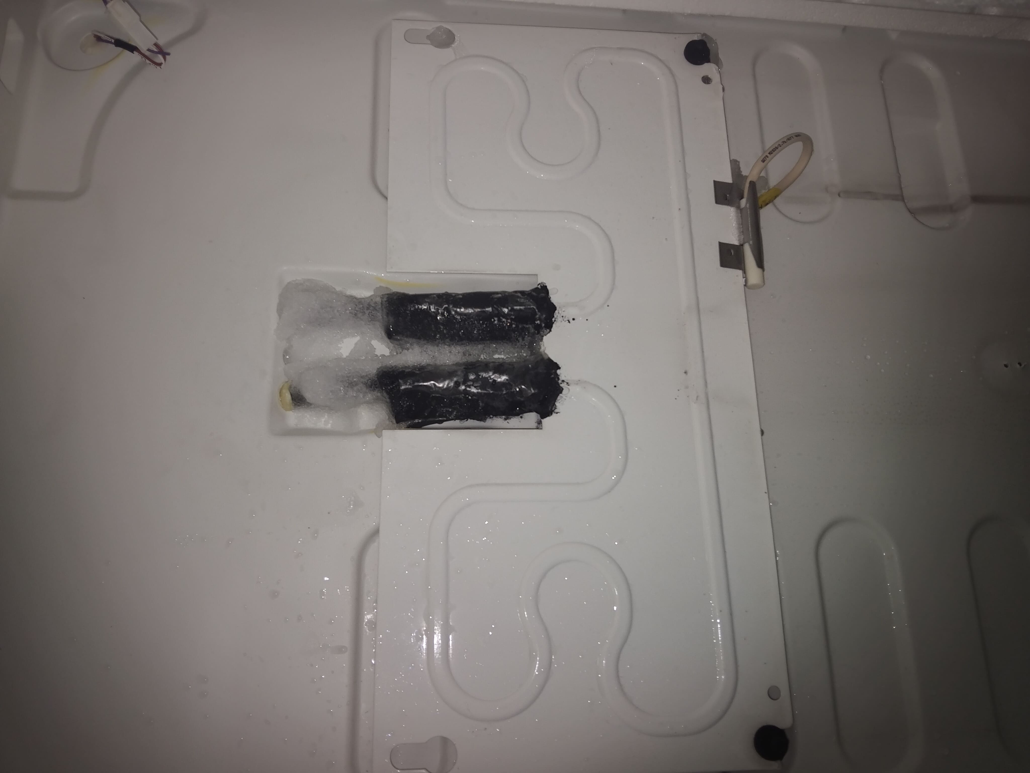

Faccio una foto?

Michael87 ha scritto: lun 04 mag 2026 12:52 pm Faccio una foto?

Messaggio da Michael87 »
Ecco, ho anche lasciato un termometro digitale dentro, non scende sotto i 10 gradi ma il motore va quasi sempre.

Così è sbrinato solo il frigorifero.

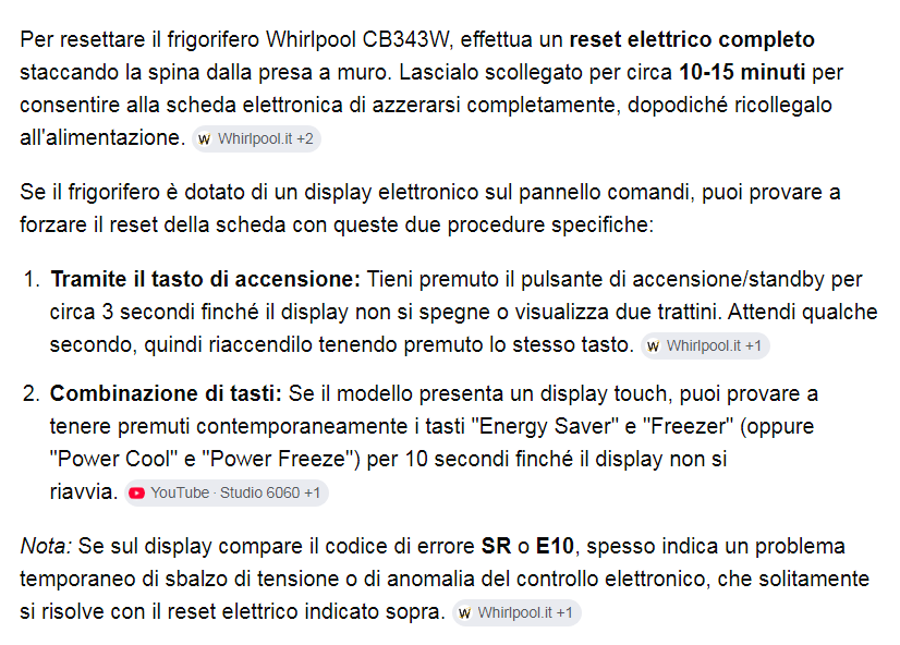

Dovresti chiarire alcune cose. La scheda ha lo stesso codice di quella che c'èra? Quella che hai comprata è nuova, usata o rigenerata? Poi, quando hai montata la nuova hai atteso 3/4 minuti, hai tentato un reset come spiegato qui?
reset whirpool.PNG (57.61 KiB) Visto 3497 volte

Quella che ho comprato è nuova e ha lo stesso codice. Quando ha montato la scheda nuova la sfina di alimentazione era naturalmente scollegata ed è rimasta scollegata per un po' di tempo perché ho anche sbrinato l'interno. Quando poi ho ricollegato il frigorifero ho notato le cose che ti ho scritto nel messaggio precedente. Quindi coloro, dovrei fare provare a rimettere la scheda nuova, collegare la presa di corrente, dopo scollegarla per tre o quattro minuti e provare a rimetterla per vedere se si è azzerata e se non funziona provare a fare il reset che mi hai descritto ?
