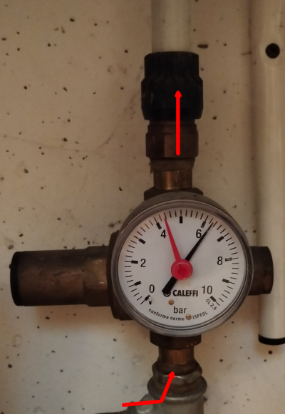

Ciao,
mettere le mani sull'impianto idrico non mi piace, ma magari la cosa è semplice.
Ho una derivazione per portare l'acqua in giardino:
come si vede la pressione è particolarmente elevata: come si deve fare per regolarla agendo sul riduttore?
Grazie per l'attenzione.
Messaggi: 17878
Re: Come regolare riduttore di pressione Caleffi
uno dei due lati deve essere un coperchio, più probabile quello di destra,
svitalo ed individua la vite di regolazione potrebbe essere a brugola o a taglio,
ruota in senso antiorario per diminuire la pressione

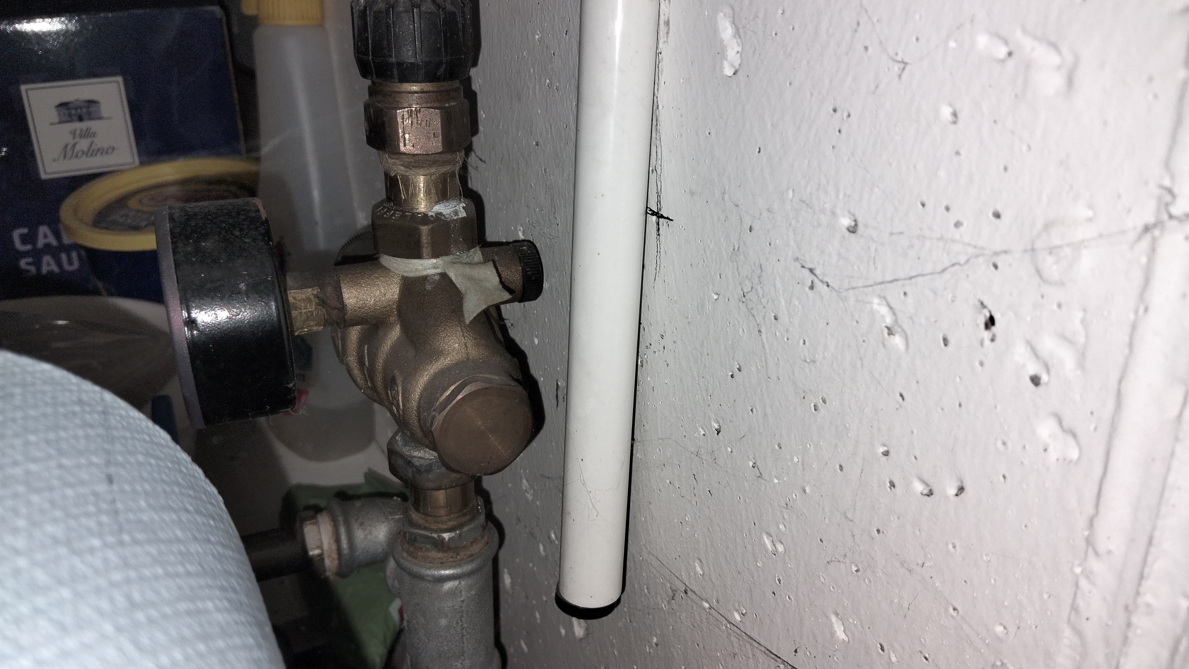

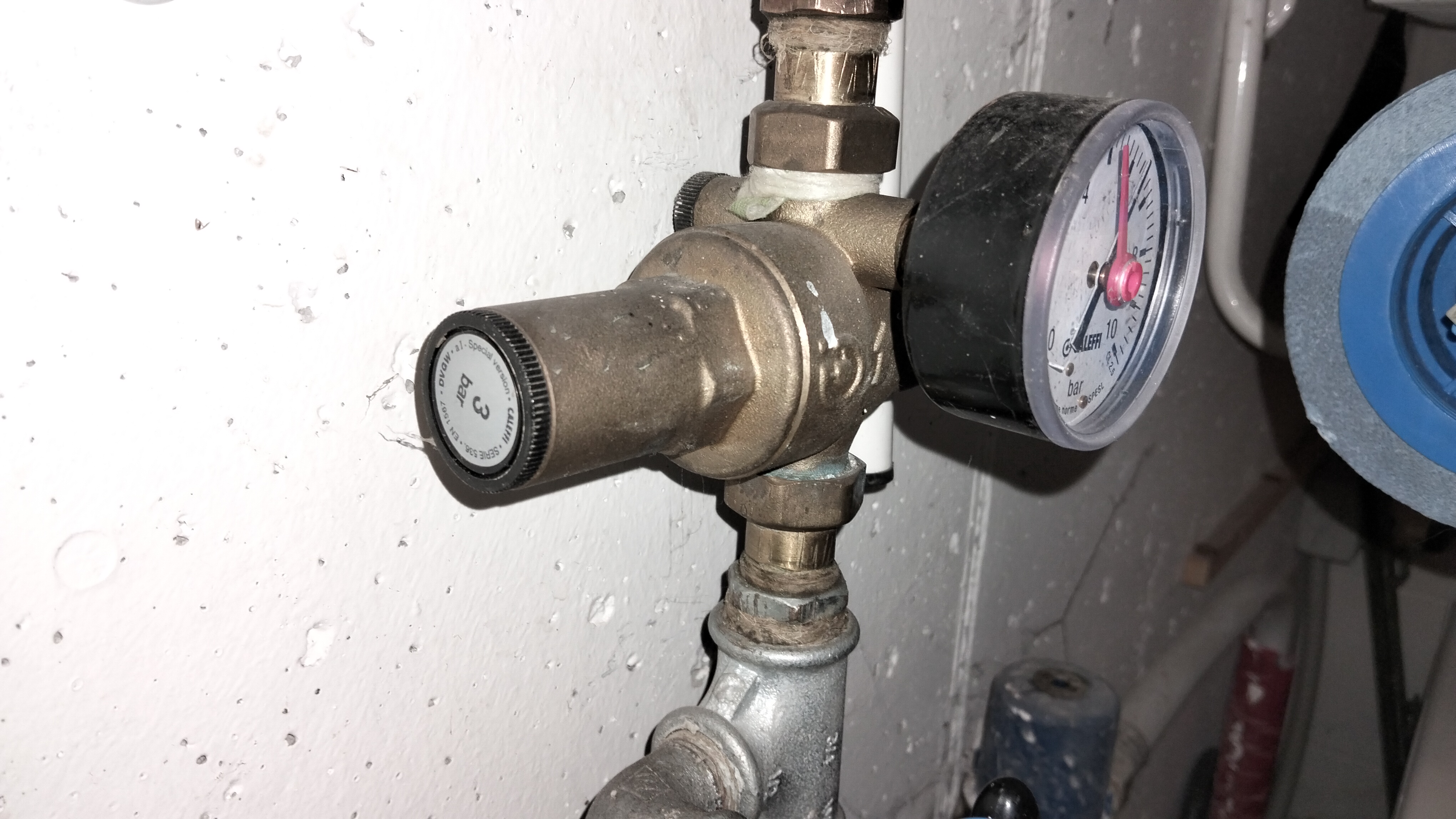

sono sceso a verificare e fare due foto più "significative" (clic sulle immagini per alta risoluzione) :
credo che il tappo sia a sx, confermi?
Mi preoccupa la scritta 3 bar, spero indichi la pressione minima : Question :
P.S.: l'ultima volta che ci feci caso (circa un mese fa) il manometro segnava vicino alla lancetta rossa.

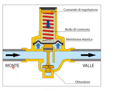

Per regolare devi solo ruotare la rotellina sul tappo lungo. Togliendo quel tappo si accete alla cartuccia per eventuale sostituzione.
https://youtu.be/IE8jq5tEEIE
Messaggi: 17878
posso sbagliarmi ma secondo me quello è un tappo, la vite di regolazione
è all'interno
Immagine 2026-06-12 101450.png (102.41 KiB) Visto 5030 volte

intanto grazie a tutti, ho visto il video e mi sembra di capire che il mio riduttore sia "a pistone" e dal disegno direi che il "corpo" nero sia solo un tappo. Il manometro ritengo che indichi la pressione a valle del riduttore, giusto?
Messaggi: 2536
mariobrossh ha scritto: ven 12 giu 2026 10:16 am posso sbagliarmi ma secondo me quello è un tappo, la vite di regolazione
è all'interno
Sì hai ragione, mi scuso per la svista. In altra foto si vede chiaramente che la ghiera di controllo è sotto il tappo.
Messaggi: 17878
scossa ha scritto: ven 12 giu 2026 12:33 pm Ciao,
giusto

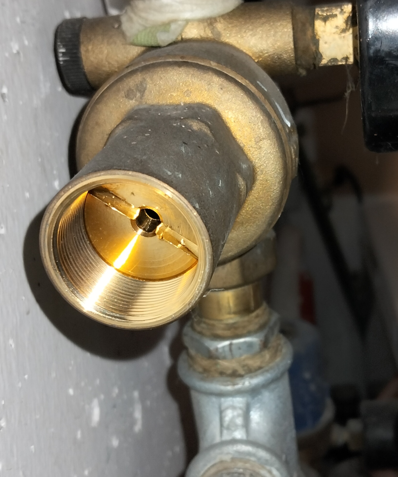

Ho tolto il tappo:
ho provato a fare 2 o 3 giri in senso antiorario ma il manometro è sempre fisso nella stessa posizione.
Potrebbe essersi bloccata la lancetta del manometro?
Altra domanda: se tolgo il manometro l'acqua esce a quella pressione dalla sua sede o c'è una specie di water-stop?
P.S.: ma la regolazione va fatta con il rubinetto in giardino aperto o chiuso?
Aperto
Messaggi: 17878
è più facile che si sia bloccato il regolatore

Ciao,
stamattina ho regolato il riduttore portando la pressione a circa 4 bar (a rubinetto aperto):
l'unica cosa che non mi è chiara è perché col rubinetto chiuso la lancetta superi i 5 bar.
Grazie a tutti per i suggerimenti.
