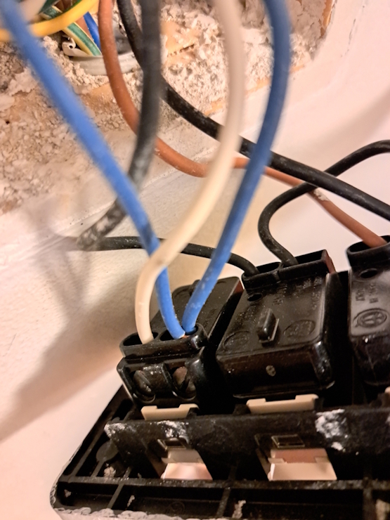

Aggiungo una foto del pulsante. Il bianco è la fase (testato con un cercafase): I due azzurri non so.

non succede niente essendo i pulsanti collegati in parallelo, stacca i fili
ed isolali con del nastro isolante o morsetti a cappuccio

Devo lasciare i due fili blu isolati e scollegati tra loro, o li devo tenere assieme con un morsetto?
Re: Togliere un pulsante da un sistema di accensione lampada a relè: che succederebbe?
carlopip ha scritto: lun 20 lug 2026 10:42 am Ok, facile :-) .
devi lasciare scollegati i fili che entrano in fori separati, mentre quelli che entrano nello stesso foro vanno tenuti collegati.
Nello specifico della foto il bianco va isolato da solo, mentre i blu vanno collegati insieme ed isolati dal resto.

Perfetto, molto chiaro. Immaginavo una cosa simile.
Grazie mille.
