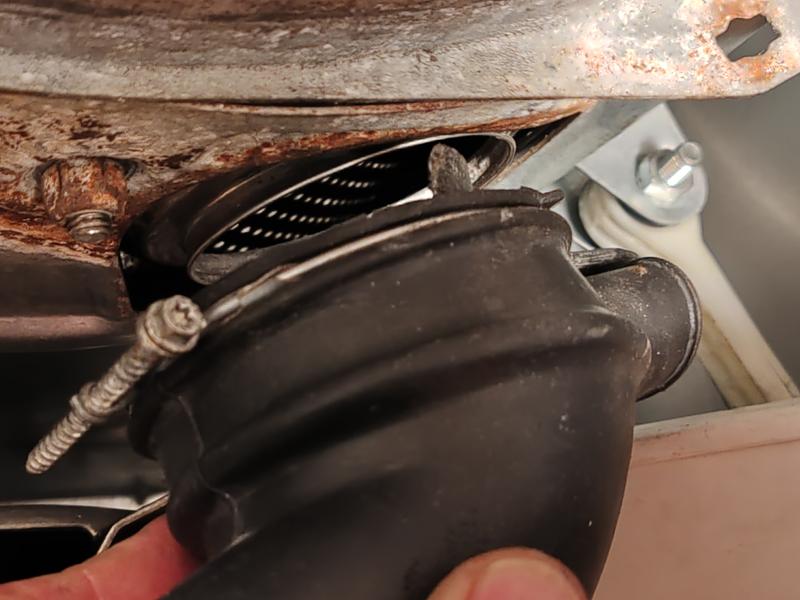

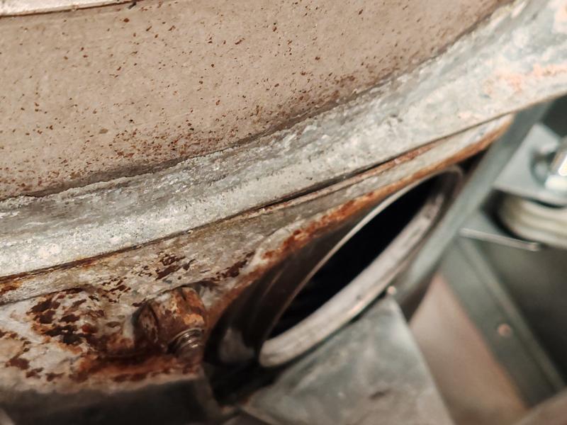

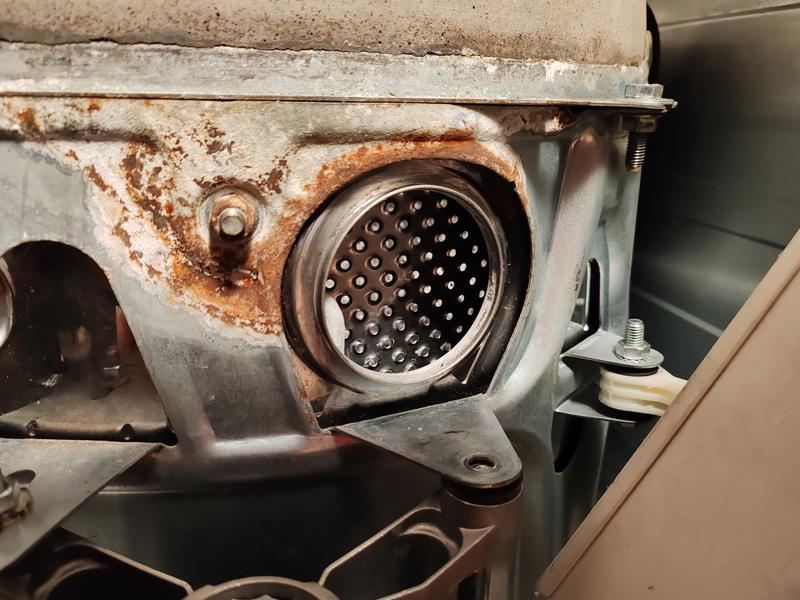

Non riesco più a rimontare il manicotto di gomma per lo scarico dell'acqua.
Andrebbe fissato sotto la vasca ma il fatto è che l'imbocco che dovrebbe entrare nel manicotto non fuoriesce abbastanza e quindi quest'ultimo non riesce a fare presa. L'ho smontata completamente circa un mese fa per cambiare i cuscinetti e ora non ricordo più come era fissato.

Se quell'imbocco della vasca ha (come sembra di vedere) un piccolo avvallamento, devi allentare completamente la fascetta stringitubo, spostarla indietro sul tubo di gomma, infilare il tubo di gomma sull'imbocco della vasca fino a farlo andare fino in fondo e poi rimetti a posto la stringitubo nella sua sede del tubo di gomma e la stringi.

Il problema è che non è abbastanza lungo l'imbocco per calzare il manicotto, c'è solo la lunghezza di pochissimi mm che non è sufficiente per calzarlo. È talmente corto che la fascetta non riesce a fare presa.

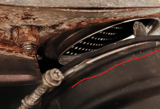

non è che per caso la fascetta va messa nel bordo più in basso ?
Immagine 2026-07-23 085722.png (251.4 KiB) Visto 1784 volte

Allenta completamente la fascetta, metti un po di sapone sul bordo del manicotto e premi sulla vasca. Appena senti che il bordo è entrato nella sede, stringi la fascetta e tutto è ok. Il manicotto che stai montanto non è nuovo, vero?
