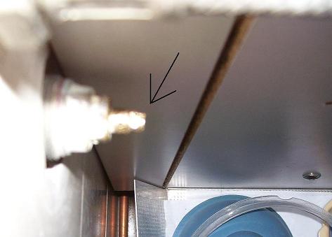

Ho pubblicato la foto del mio rubinetto sul sito
http://www.webalice.it/maxnava/
Credo sia un rubinetto a muro.
Ha la stessa forma di altri 5 rubinetti simili sparsi per l'appartamento:
1 sopra lo sciaccuone del bangno grande e 1 sotto lo stesso in basso.
1 sopra lo sciaccuone del bangno piccolo e 1 sotto lo stesso in basso.
1 vicino alla caldaia del metano
1 sotto il lavandino della cucina (l'incriminato)
Tutti i rubinetti hanno un "cappuccio" metallico con foro quadrato.
Inserendo l'estremità di un rubinetto (dado a forma non rporpio quadrata) nel foro presente sul lato del cappuccio in metallo è possibile muoverlo.
Non riesco con quello "centrale" in quanto:
- non ha più una esatta forma quadrata
- il cappuccio non ci sta a causa di quei geni dei mobilieri
Ho fatto un "timido" tentativo con un pappagallo ma ho lasciato perdere in quanto non riesco a fissare il becco al dado "e da che parte giro?"
Ad oggi non perde, ma volevo chiuderlo per riparare una piccola perdita nel rubinetto di un bagno.
Grazie Molte x l'interessamento[/url]

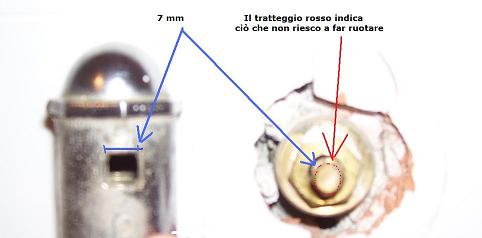

Ho capito il tipo di rubinetto, ma non ho capito se ad essersi rovinato è il foro quadrato del cappuccio (con cui dovresto chiudere il rubinetto) o il perno del rubinetto stesso.
Se ad essersi rovinato è il cappuccio, allora dovresti misurare la larghezza del lato del perno quadrato (ad occhio dovrebbe essere intorno ai 6 o 7 mm) ed acquistare una chiave inglese (se di Acciaio al Cromo Vanadio è meglio) di quella misura.
Per chiudere, va girato come tutti i rubinetti, in senso orario.
Fammi sapere

Si è rovinato il perno del rubinetto che credo abbia lati da 7mm.

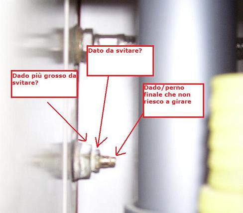

Ho pubblicato altre foto del rubinetto sul sito http://www.webalice.it/maxnava
mi potresti dire quale dado più grosso dovrei svitare?
Se tolgo il pezzo l'acqua non esce?
Scusa le domane banali ma sono super ignorante in materia.
[/url]
Messaggi: 9963
Non devi scusarti, le domande non sono mai banali, servono a capire ed a farsi capire ;)
Quello che hai indicato con "Dado più Grosso da svitare?" è proprio quello che intendevo... però, fai bene ad avere qualche dubbio, mi sono dimenticato di avvertirti che svitando quel pezzo, la doccia è assicurata :D
Rileggendo i tuoi post, mi sembra di capire che a differenza degli altri rubinetti sparsi per la casa, quello della cucina chiude l'acqua a tutto l'impianto della casa.
Se così è, dovresti cercare un rubinetto (generalmente è fuori dell'abitazione) che possa chiudere l'acqua prima del tuo rubinetto della cucina... solo dopo aver chiuso quello potrai smontare il dado senza allagare tutta casa.
L'unico problema è che non sempre all'esterno ci sono rubinetti individuali, ma potrebbe esserci un unico rubinetto che toglie l'acqua a tutto il palazzo e quindi in questo caso dovresti avvertire gli altri condomini ed ovviamente cercare di ridurre l'intervento al più breve tempo possibile :) se non vuoi attirarti l'ira di tutti ci condomini :D
