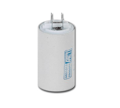

Il condensatore è un componente perlopiù cilindrico di metallo o più facilmente di plastica che dovrebbe rassomigliare a questo:
In genere è montato nella parte alta della lavatrice ed è quindi raggiungibile smontando il pannello superiore, ma talvolta è montato attaccato al motore.

Scusate il ritardo....ma sto lavorando 24 ore al giorno all'ottimizzazione di un sito e ho avuto veramente tante cose da fare....allora, ho smontato il top della lavatrice. Questa e la situazione:
http://www.pongobay.web44.net/lavatrice/01.JPG
Quale dei due è?
Questo
http://www.pongobay.web44.net/lavatrice/02.JPG
o questo?
http://www.pongobay.web44.net/lavatrice/03.JPG
Qualcuno sa più o meno quanto può costare questo ricambio?

- Messaggi: 9926
Il primo dei due, l'altro è un filtro antidisturbi.
Il costo si dovrebbe aggirare intorno ai 10 Euro.
