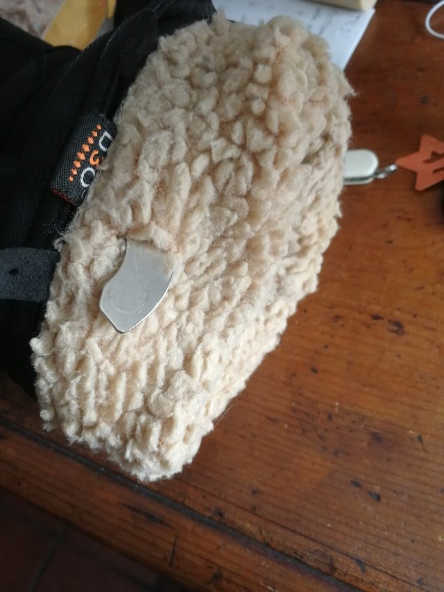

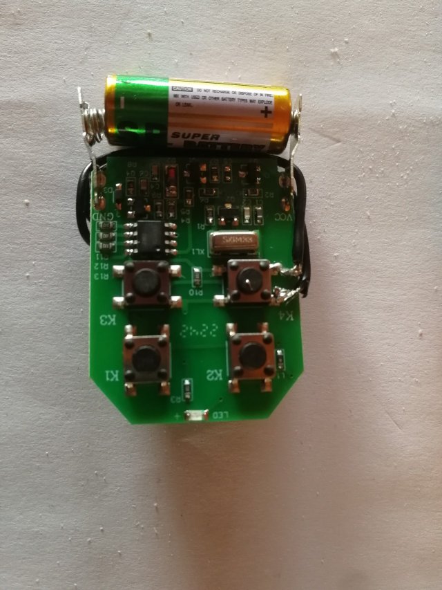

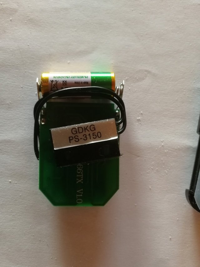

In breve: si incastra un contattino di prossimita', come quello da antifurto per le finestre, sul fondo del telecomando; si saldano i due fili al bottone preferito et voila', abbiamo aggiunto al comando a pressione meccanica uno magnetico. Poi si prendono dei magnetini di quelli piccoli e potenti e se ne cuce uno dentro al polsino del guanto, o sul bordo della manica del giubbotto, oppure fatevi un braccialetto; quando arrivate davanti al cancello, avvicinate il magnete sul polso al telecomando che avrete in tasca o dove vi pare e via, il cancello si apre!

Aggiungo le fotuzze, e non vi scaldate a dire che non so saldare, ne sono conscio. Non mi vengono gli arrosti e non so saldare, fra le mille cose che non so fare.
La calamita l'ho incollata con la colla da tessuti
