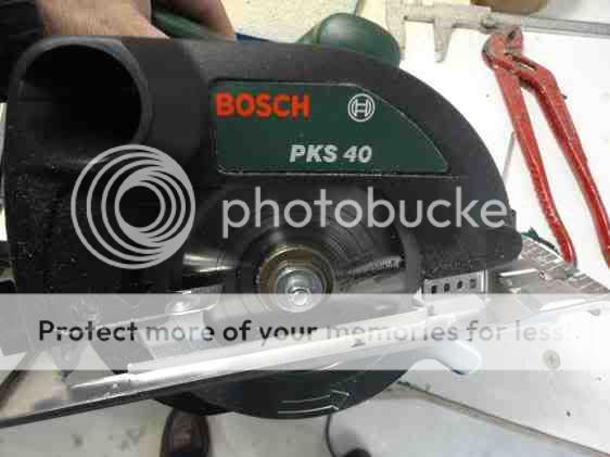

Allora, ho da poco preso una sega a disco Boch e fin dall'inizio ho notato che la protezione crea non pochi problemi al taglio...
Difatti, quando si inizia a tagliare, per i primi cm va bene, poi comincia a forzare e per continuare il taglio è come se si dovesse superare un ostacolo e serve molta più forza.
L'inconveniente è che nel momento che la protezione ce la fa a sollevarsi tutta l'ostacolo cessa e allora il movimento fa uno scatto improvviso in avanti con tutte le conseguenze facilmente immaginabili.
Ora mi/vi chiedo: è normale tutto questo? Di levare la protezione non ci penso neanche... però mi scoccia anche avere uno strumento che così è praticamente inutilizzabile... Magari, poi, può darsi che ancora ci debba prendere la mano.. ma visto ormai è diverso tempo che la uso e tutte le volte è questo strazio, il pensiero che non dipenda da me è forte.
Per questo chiedo a coloro che usano questo tipo di elettroutensile se hanno riscontrato il solito problema e in caso affermativo, come lo hanno affrontato/risolto?

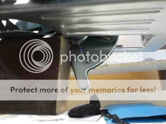

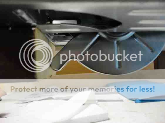

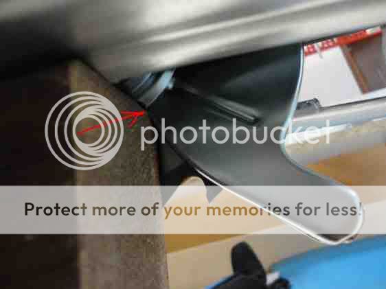

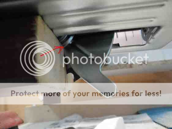

Stamani mi ci sono messo di impegno e ho rifatto tutta una serie di prove e alcune foto, che allego:
Dalle prove effettuate risulta che il problema dell'impuntatura avviene quando la lama inizia ad essere tutta fuori.. diciamo dai 35 ai 40 mm.
Difatti in quelle condizioni il braccio di leva per sollevamento della lama è molto inferiore rispetto a quando la lama è più all'interno. E il blocco avviene proprio quando la lama è tutta fuori, come viene evidenziato nelle foto con la freccia rossa...
Questi sono i dati... ora si tratta di elaborarli...

Allora si, l'apparecchio è ancora in garanzia ma il difetto non è attribuibile ad un malfunzionamento della macchina... Difatti, la conclusione a cui sono giunto è che tutto il problema ruota intorno al fatto che, purtroppo, ho scelto il modello della Boch più piccolo; sia per un problema di costo, che di leggerezza.
Questa scelta ha comportato una capacità/profondità di taglio limitata, (40 mm) dalla quale consegue che quando ci approssimiamo a questo limite la rotazione della schermo protettivo entra in una zona critica, in quanto la spinta, utile per il sollevamento, si riduce drasticamente, perché il punto di contatto con lo spigolo del legno avviene troppo vicino al centro di rotazione. Quando, perciò, si riesce a superare detto punto, per inerzia è giocoforza che la sega faccia uno scatto in avanti...
In pratica diciamo che lo "deve fare"...
A questo punto le soluzioni sono solo due: tenere sempre la lama più sollevata, per non arrivare mai al punto critico, e, qualora si debba necessariamente regolarla tutta fuori, tenere sollevata la protezione manualmente (dall'apposita levetta), oppure e solo in quel caso, legare la protezione in alto, un attimo prima di iniziare il taglio e liberarla prima di sollevare la lama. In tutti i casi è tassativo che prima di sollevare la lama, qualora questa non sia uscita completamente dalla zona di taglio, vedi per esempio per delle scanalature, aspettare che la rotazione della lama si sia fermata completamente.
Comunque, credo che questo sia uno degli elettroutensili più pericoloso in assoluto e come tale vada trattato.Il vecchio seghetto alternativo a confronto è un gioco da ragazzi. Difatti a chi non è mai capitato di romperci una lama? Conseguenze? Zero... immaginatevi, invece, di rompere una sega a disco che gira a quella velocità.....

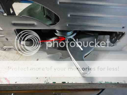

Comunque, non mi sono dato per vinto... e controllando ancora più da vicino la curvatura/invito della protezione, ho notato che, nel punto segnato dalla freccia della prima foto, la lamiera presentava della bava, come una tacca e mi son chiesto se, magari, questo piccolo difetto avrebbe potuto influire sullo scorrimento e rotazione della protezione. Per cui ho preso una limetta ed ho tolto la tacca/bava....non ci crederete, l'impuntatura è scomparsa quasi del tutto. Adesso si tratta solo di levigare bene la zona in questione, dopodiché credo che il problema potrà, finalmente, dirsi risolto!!!!!!!!
