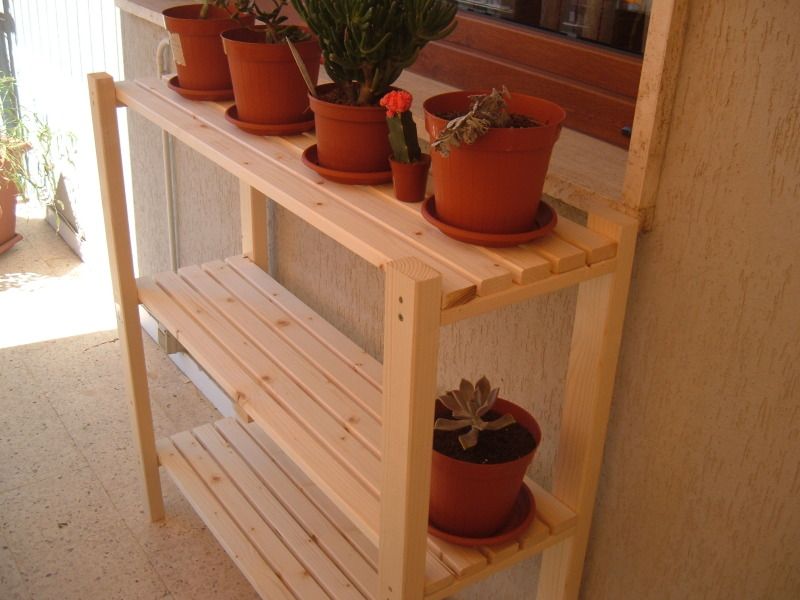

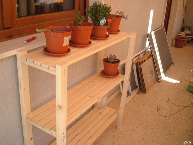

Ciao a tutti dopo aver visto le vs creazioni quasi quasi ho vergogna a farvi vedere il mio primo lavoro... :oops:
Dispongo solo di una piccola troncatrice che taglia listelli fino a 10cm di altezza e non ho altro...a parte le viti...
Oggi ho scoperto che tutti usano SPINARE ( fino a ieri era un termine che usavo solo per il PESCE :lol: )...mi dite xke' è cosi fondamentale? io ho usato solo viti e un po' di vinavil....
Abbiate pieta' per la mia misera creazione....

intanto le spine non si vedono e poi una volta incollate fanno un tutt'uno
tra i vari pezzi, se guardi nel forum ho illustrato vari metodi per utilizzarle,
se vuoi altre info chiedi pure

si lo so che non si vedono e ho visto anche i tuoi lavori, ma chiedevo perche' sono fondamentali....solo viti non vanno bene?

non è che siano fondamentali, intanto bisogna fare una distinzione tra
mobili smontabili e non, mobili in massello e non .
Nel primo caso oltre alle spine si possono usare perni e barilotti questo oltre a consentire
una struttura molto solida consente un facile smontaggio e una assenza
di sollecitazioni nel legno.
Altro discorso va fatto sul campo di utilizzo, se
ad esempio devi fare un mobile smontabile in truciolato e usi le viti, oltre
ai già citati problemi estetici, le viti non danno grande affidabilità
sopratutto se si pensa di dover rismontare i mobili o spostarli , :cry:
:twisted: (ti parlo per sperienza diretta) le spine in tutti casi offrono maggiore
solidità e sopratutto non spaccano inoltre, una volta incollate
poi i pezzi non si muovono più, anch'io prima per i mobili in truciolato usavo
le viti, recentemente invece ho fatto una libreria ad un amico, senza usare
nemmeno una vite ed il mobile non si muove neanche di un millimetro.
Quindi secondo me le spine danno al mobile una solidità unica.

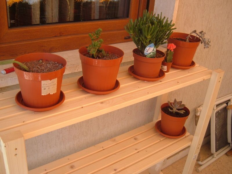

p.s. ma a quegli scaffali gli hai passato qualcosa, tipo impregnante o altro ?

Grazie Mario per la spiegazione..si ho usato 3 mani di Protettivo completo per legno Acqua-gel 3v3 ....per fare le sedi delle spine che attrezzo mi serve?

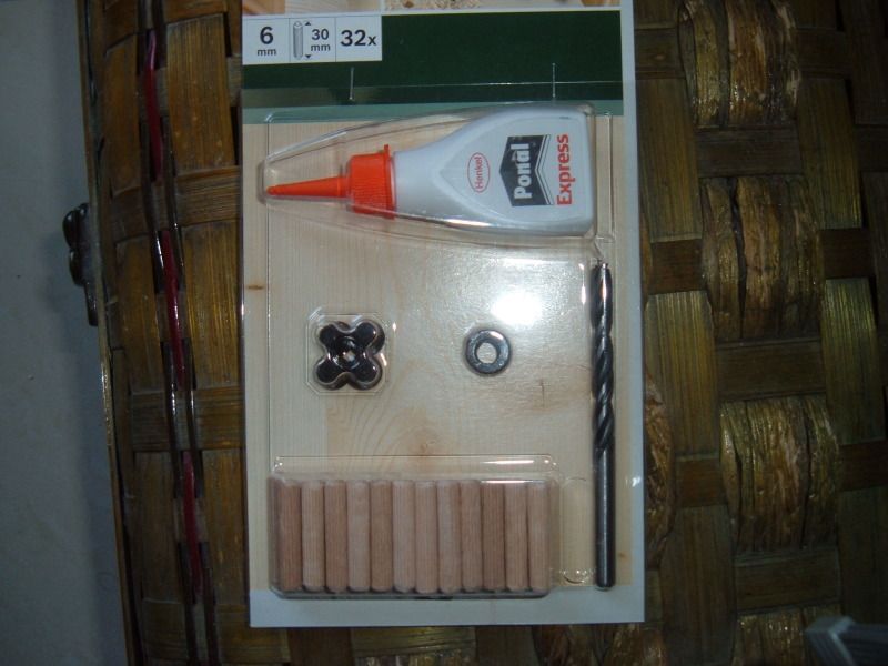

ho comprato poco fa questo kit....ma quei 4 cosetti neri a cosa servono?
Ho visto anche una spinatrice a 25 euro molto interessante, ma per ora non devo fare lavori quindi paziento un po' anche se ero molto tentato..è della bosch anche...
