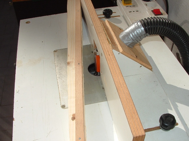

Per dare alle gamba quella particolare forma vi faccio vedere una prova
su un pezzo di scarto di come intendo procedere per rifilare alla fresatrice
le gambe una volta sgrossate con l'alternativo

Ho avuto anch'io l'occasione di fare un pezzo con le stesse caratteristiche, e l'ho realizzato sulla sega circolare applicando spessori al pezzo nel lato che deve diventare piccolo, appoggiandolo al riscontro e scorrendo la lama ha tagliato con la giusta pendenza, poi quando mi è occorso i lati già tagliati ho raddoppiato lo spessore.
Credo però nel tuo caso di spessori ne occorra anche uno all'altezza dove rimane parallelo.
Messaggi: 17890
con la sega circolare non posso farlo perché l'altezza di taglio sul banchetto
mi si riduce a 4,5 cm mentre i piedi sono da 5. Il metodo da te indicato nel
mio caso non andava bene proprio per quello che hai detto tu. Avendo
invece una maggior altezza di taglio si poteva fare con una tavola che
scorre contro la guida e su questa tavola viene fissato il piede disassato
rispetto alla lama, comunque domani posterò le foto dei piedi finiti

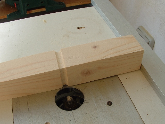

intanto vi posto un piccolo aggiornamento, ho fatto la gola ad un piede e
questo è il risultato, non mi soddisfa molto perché secondo me dal punto
di vista estetico andava fatta un po più larga ma non mi va di andare a
comprare un'altra fresa voi che ne dite ?
Ultima modifica di mariobrossh il mer 22 mag 2013 5:54 pm, modificato 3 volte in totale.

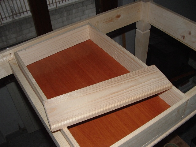

Piccolo aggiornamento
ho tagliato i fianchi del tavolo e poi ho praticato lo scasso per il cassetto
quindi ho incollato e morsettato il tutto, pomeriggio spero di riuscire a
fare le guide del cassetto
Ultima modifica di mariobrossh il mer 22 mag 2013 5:56 pm, modificato 1 volta in totale.

Direi che sta venendo bene (parere di un principiante) vista la "semplicità del materiale usato hai fatto un ottimo lavoro.Per allargare un pò le scanalature dei piedi non è possibile usare una piccola raspa?Se poi si passa con la carta vetrata fine e si fa tutto delicatamente peso sia possibile,ma forse mi sbaglio.
Una domanda sugli attrezzi:la cinghia con cricchetto e angoli che ai usato per pressare il tavolo mentre la colla si asciugava e quei cavalletti richiudibili li hai presi in un brico?
Portroppo non ci sono brico nel mio paese o nei paesi vicini e a dire il vero non ho mai avuto occasione di andare in quelli delle città vicine.:(
Messaggi: 17890
a dire la verità c'ho provato ma il lavoro non era perfetto perché vedi quelle
scanalature danno, come dire, un tocco in più a quei piedi che altrimenti
sembrerebbero anonimi e poi ti posso garantire che un conto è usare le
macchine ed un conto è farlo con attrezzi manuali.
