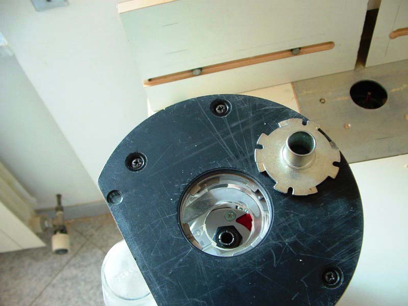

Un'altro accessorio molto importante di questa macchina è l'anello
a copiare di cui nelle foto seguenti,
questo infatti consente alla fresa di
seguire qualsiasi contorno noi vogliamo riprodurre come ad esempio sagome
particolari o dime per incastri a coda di rondine ecc. ovviamente l'uso dell'anello
a copiare presuppone l'utilizzo di una dima o sagoma d'appoggio come si
vede in questa foto

Un'altra cosa... L'anello per copiare ha una sporgenza fissa,quindi mi sembra di capire che la dima o la si fa di spessore maggiore della sporgenza dell'anello oppure si devono mettere dei distanziatori tra la dima ed il pezzo da fresare... è così?
E... l'anello è compreso nella fresatrice o si compra a parte?
Grazie 1000 :D
Messaggi: 17898
Ok domani proverò a rifare le foto
si ma è meglio avere un pezzo unico come dima perché li sopra ci deve
scivolare la fresatrice quindi deve essere molto stabile, sufficientemente
grande e non deve trovare nessun impedimento sul suo percorso per questo
consiglio una volta fissata la dima di fare delle prove a vuoto
di solito è compreso ma se ne vendono di varie misure

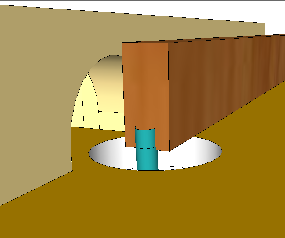

per fare un lavoro preciso, agevole e sopratutto sicuro, la fresatrice andrebbe messa
sotto un banchetto, in ogni caso l'affondamento non deve superare mai i 5 mm per ogni
passata, impostando a priori la profondità massima e non toccandola più in modo da avere
le cave tutte alla stessa profondità, stesso discorso per la battuta laterale
Messaggi: 17898
Re: Guida di base sull'uso della fresatrice verticale a mano
questo disegno spero renda l'idea, ovviamente in testa va messa una battuta
per determinare l'ampiezza della fresata
