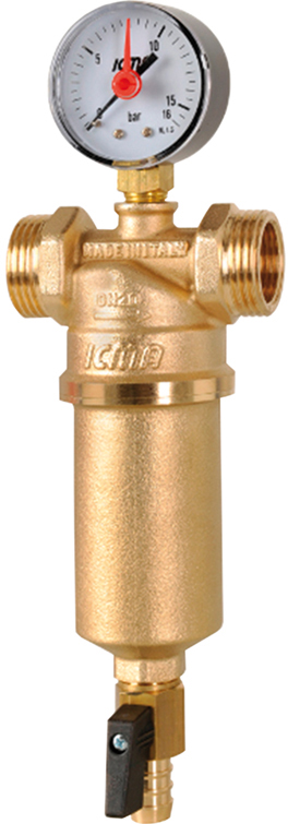

se il problema c'è in tutta la casa (come da me) la causa potrebbe essere esterna,
nel mio caso i detriti vengono dalla rete comunale ogni qual volta il comune arresta e riapre
l'erogazione dell'acqua, su consiglio di un amico ho risolto definitivamente montando subito
dopo il contatore un filtro autopulente come questo in foto, in pratica ogni tanto oppure ogni
qual volta si nota un calo di pressione basta aprire il piccolo rubinetto posto in basso per
svuotare l'ampolla dai detriti, volendo si può estrarre il filtro e pulirlo col compressore

mariobrossh ha scritto:se il problema c'è in tutta la casa (come da me) la causa potrebbe essere esterna,
nel mio caso i detriti vengono dalla rete comunale ....
Nel mio caso sono i tubi interni dell'appartamento. Anche mettere un filtro a bottiglia come il tuo
non è possibile, in quanto lo spazio è quello che è:
Immagineupload immagini gratis
Per cui, a meno di farci dei lavori, anche questa ipotesi non è percorribile. :cry:
