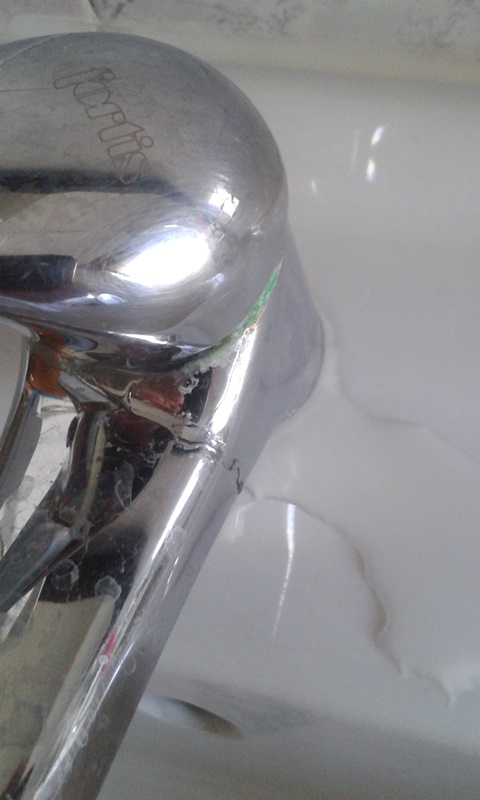

Come si vede dalla foto ho questo miscelatore che perde (e la moglie rompe : Evil : )
ho provato a svitare il grano ma non c'è nulla da fare c'ho messo di tutto, aceto, WD-40
coca cola ma niente, che faccio ? conviene ripararlo ? li trovo i pezzi ? :?

Ma il grano si è mangiato dove va la brucola ?
Se , si , prendi il trapano con una punta da 3 e piano piano mangia il grano ,
Poi da 4 .
Non subito da 4 perchè rischi che la punta va dove dice lei , se èil caso inizia con una da 2,5 e poi aumenti fino al punto di mangiare tutto il grano .
Tanto anche se mangi il gambo della cartuccia poi la devi sostituire .

Ma il problema qual'è, che il grano non si svita perché spanato oppure ha ancora l'impronta ma non ce la fai a girarlo?
Ti ricordi quando qualcuno consigliava di usare un cacciavite torx? Quale occasione migliore per vedere se funziona?
Oh, se tanto lo devi forare tanto vale provare. :)

Hai provato a riscaldare la zona .?

Si Giovanni non si svita in nessun modo nemmeno con il torx e mi si sono spanate tutte le chiavette a brugola :(

dalmos ha scritto:Hai provato a riscaldare la zona .?
No ma ho finite le chiavette e domani lo foro oramai è una questione di principio o io o lui ....
Speriamo che trovo i ricambi :(
