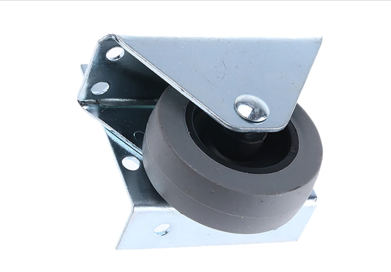

e allora devi fare una specie di cassettone con tutt'e quattro i lati
in modo da poter avvitare la maniglia su quello frontale, se ti
occorre che vada solo dritto cerca questo tipo di ruote
la cornice sopra è semplice da realizzare per un profano ?
la ruota indicata è una bella idea, però potrebbe capitare di portarlo del tutto fuori e in quel caso andrei in difficoltà

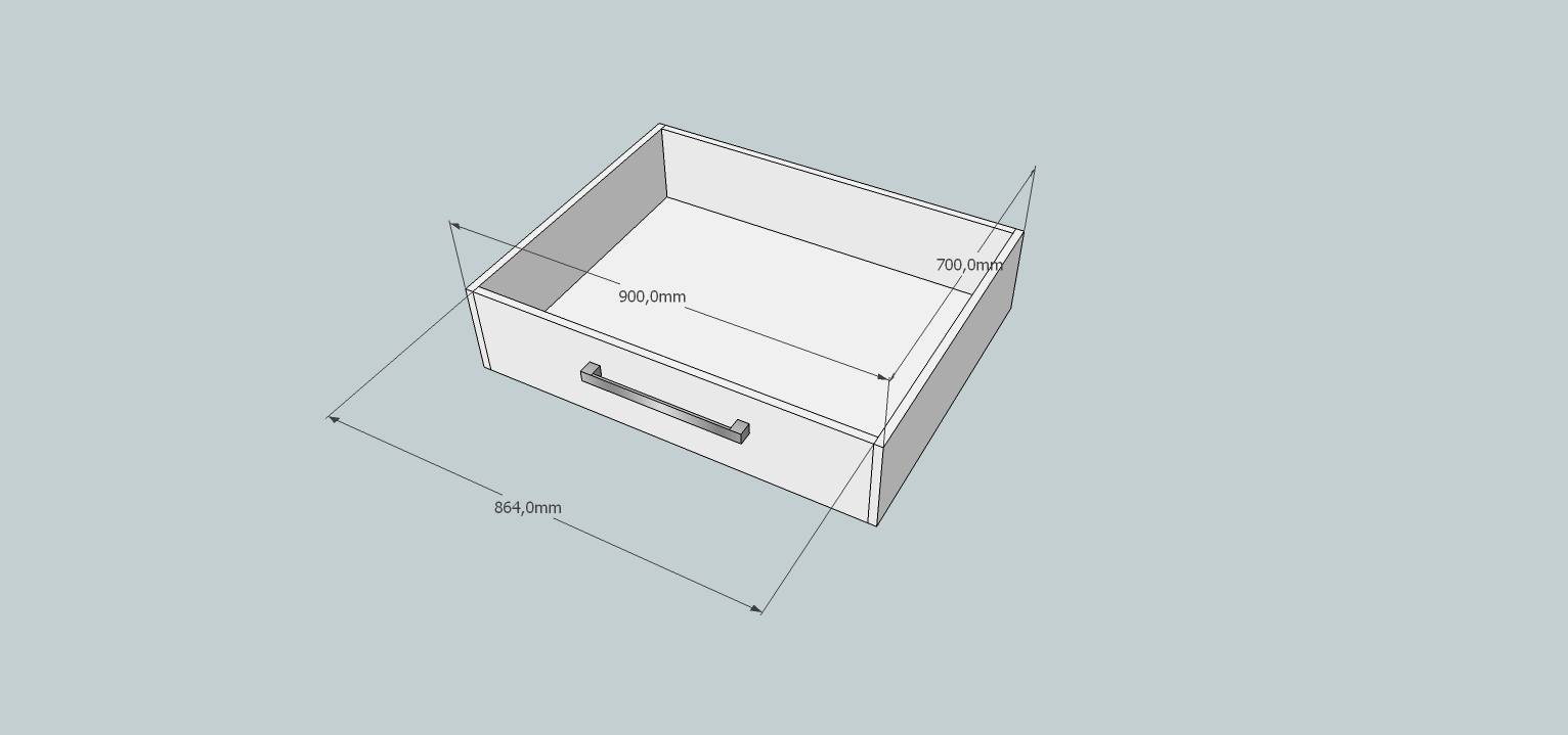

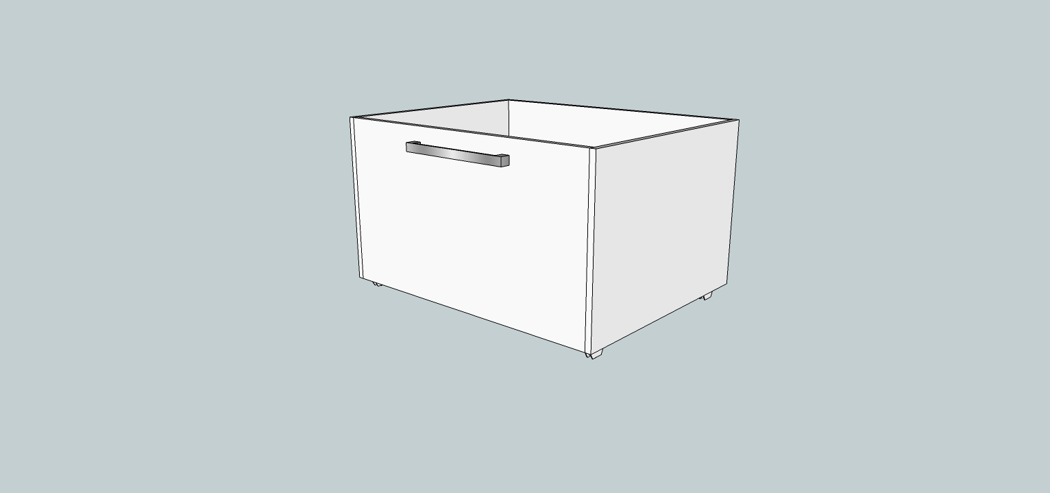

non capisco a quale cornice ti riferisci, io farei una cosa del genere molto semplice

mariobrossh ha scritto:non capisco a quale cornice ti riferisci, io farei una cosa del genere molto semplice
dovendo mettere cose relativamente pesanti, scavalcare la cornice così alta sarebbe un sforzo in più
mi basta un argine di contenimento
Messaggi: 17836
Re: base mobile
il mio era solo un disegno indicativo l'importante è che tu metta il traverso
frontale e quello posteriore tra i due fianchi

intendi così
https://ibb.co/km4kc1s
Messaggi: 17836
Re: base mobile
si esatto, la misura dell'altezza la scegli tu, lo spessore dei pezzi è da 18 mm
