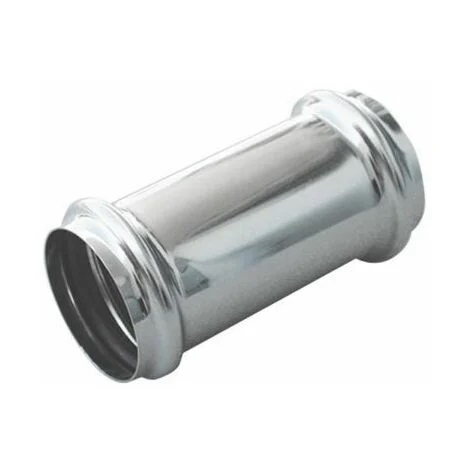

Per il tubo saldato, se la parte vicino al muro è ancora buona, potresti segarlo e raccordarlo ad un tubo nuovo usando uno di questi manicotti:
Questo manicotto ha al suo interno due o-ring che fanno tenuta sui due tubi da raccordare.
Uniche due accortezze da usare:
1) Pulire bene l'esterno dei tubi da raccordare e togliere eventuali sbavature dovute al taglio
2) mettere un po' di acqua saponata per far entrare il raccordo sul tubo

Esatto, quindi non si possono mettere manicotti con o-ring, il tubo di piombo rimarrebbe troppo morbido per fare aderenza (qui non parliamo di idraulica anni '80, ma di molto prima).
In una situazione del genere, io una volta ho tagliato e risaldato con una pasta pronta da modellare venduta in tubetti di plastica (non ricordo quale fosse, me l'aveva proposta la ferramenta). E' una situazione che meno tocchi e meglio è ;) .
