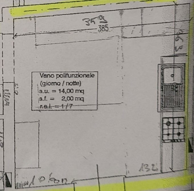

Fai una piantina con l'attuale disposizione e quella che vorresti avere. Descrivi anche i materiali delle pareti e loro spessore.

Intanto ti ringrazio per la rispostaENRICO51 ha scritto: lun 03 apr 2023 9:02 am Fai una piantina con l'attuale disposizione e quella che vorreti avere. Descrivi anche i materiali delle pareti e loro spessore.
Ti allego una foto della planimetria, la cucina va messa nella parte alta

Per quanto riguarda i materiali delle pareti e lo spessore non saprei dirti...ENRICO51 ha scritto: lun 03 apr 2023 9:02 am Fai una piantina con l'attuale disposizione e quella che vorreti avere. Descrivi anche i materiali delle pareti e loro spessore.

Dovrai rompere il rivestimento e fare nuove tracce nell'intonaco, passare tutti i tubi e rifare tutto.

Io cercherei un buon muratore o più di uno e farei fare dei preventivi. Per non rifare tutto potresti optare per una soluzione a tubi esterni, sulle piastelle esistenti, mascherandoli con canaline o altri accorgimenti, sacrificando una parte dell'estetica

Il costo secondo me può variare di molto perché dipende da svariati fattori, non ultimo dove è la colonna di scarico.
Tieni conto che mentre per i tubi dell'acqua potresti fare delle tracce lungo il muro fino ad arrivare a destinazione, per lo scarico questa cosa non è indicata perché allungheresti troppo il percorso e saresti costretto a fare delle curve troppo strette.
Quindi se la colonna di scarico è nell'angolo tra le due pareti da dove era a dove devi portare la cucina allora la cosa è molto più semplice e potresti fare un nuovo tubo che va in pendenza passando nel muro.
Se invece è in un altro posto dovrai passare sotto il pavimento e a questo punto secondo me conviene rifare tutto l'impianto idraulico della cucina ex novo.
Il problema a questo punto (sempre secondo me) non è tanto il prezzo (che non saprei indicarti in quanto non sono del mestiere) ma se è fattibile farlo da soli oppure se è necessario chiamare dei professionisti.
