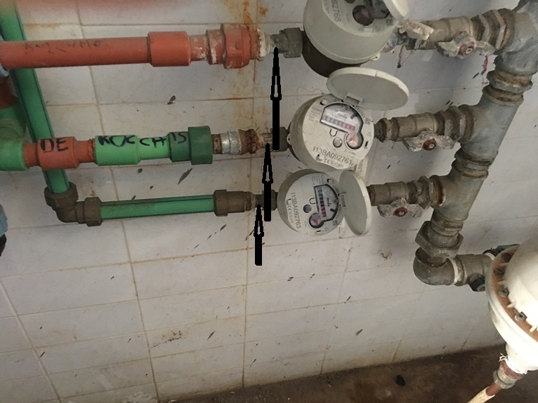

Buongiorno , ho risolto , non sono un idraulico e quindi non potevo sapere che quel piccolo tronchetto subito dopo il contatore è un valvola di non ritorno , ma credo che oltre io nessuno che ha letto lo sapesse , ora lo sapete anche voi tutti !!!
si era bloccata , l'ho sbloccata ed ora tutto funziona perfettamente . Grazie a tutti !!!

le valvole di non ritorno sono quelle segnate con le frecce

Peccato non avergli fatto una foto... perché che li dentro ci possa entrare una valvola di non ritorno, supera di molto il limite della mia immaginazione. :shock: :-o : Eeek :

giovanni ha scritto: mer 09 ago 2023 12:23 am Peccato non avergli fatto una foto... perché che li dentro ci possa entrare una valvola di non ritorno, supera di molto il limite della mia immaginazione. :shock: :-o : Eeek :
Buongiorno , basta digitare su google valvola di non ritorno acqua da 1/2 pollice per vederne tantissime , uguali
buona giornata
Messaggi: 2549
Re: pressione e flusso non giusti
https://www.google.com/search?q=valvole ... e&ie=UTF-8
Sì, ce ne sono con tante forme diverse, proprio per quello confondibili con manicotti bocchettoni ecc. La cosa che le identifica è una freccia indicante il senso del flusso ma con tutta la mia buona volontà non riesco a vederla, anche perché potrebbe essere sul lato opposto. Staccando ,invece, il raccordo dal contatore, si sarebbe visto subito cos'era.
