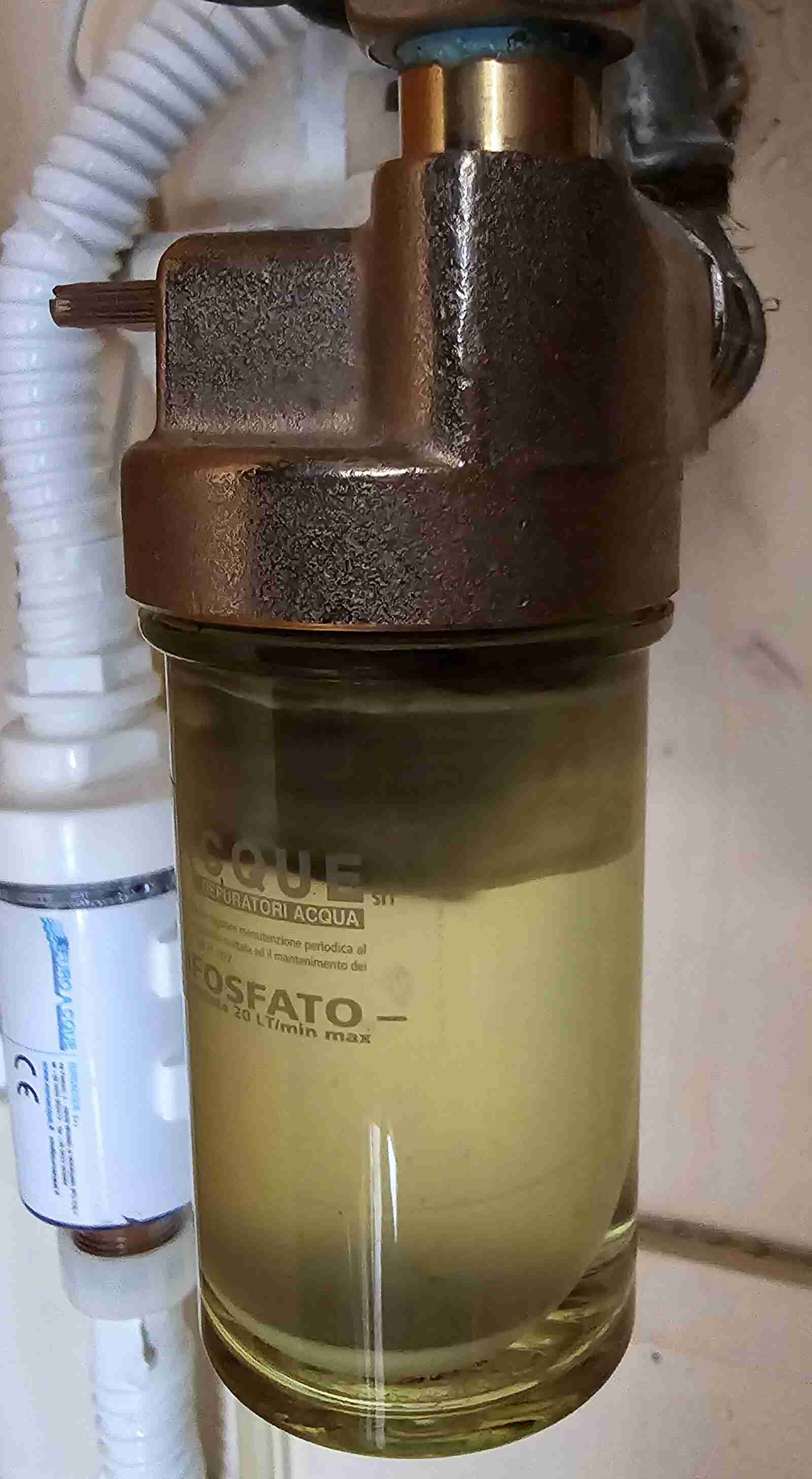

ho una caldaia a condensazione con filtro defangatore installato a maggio. È normale che sia come in foto allegata? Devo aggiungere i sali polifosfati? Oppure devo aspettare (mi avevano detto circa 10 mesi prima di sostituirlo, ma non mi è chiaro se devo aggiungere i sali periodicamente o meno)

Mi sembra il classico dosatore di polifosfati detto anche comunemente addolcitore per ridurre la formazione di calcare.
Ne avevo uno ed era una rogna ogni volta che dovevo riavvitare il contenitore.
Finché non si consuma il polifosfato non serve fare nulla.
Non ti toglie la sabbia se essa è presente nell'acqua, per quella consiglio un filtro a Y in rete di acciaio che va pulito una volta all'anno
Quel residuo scuro potrebbe essere un'alga.

Scusa ,ma ci deve essere uno sbaglio , se è montato sull'entra della fredda sanitaria , non è un defangatore , ma un dosatore di polifosfati . .
Il defangatore va montato sul ritorno del riscaldamento.

Innanzitutto grazie per le risposte.
Per ignoranza credo di aver scritto erroneamente...
Sì probabilmente è per i sali polifosfati, scusate.
Vorrei quindi capire se devo fare qualcosa (ad es aggiungere I sali) oppure va bene così... come faccio a capire se è consumato (come dice RedMax)?
Voglio dire, la parte a "fisarmonica" (passatemi il termine) non è distesa come trovo nelle immagini di quel prodotto, ma è come schiacciata, ritirata... è normale?

sì è normale quando il prodotto si sarà consumato vedrai il tubo a fisarmonica penzolare nel contenitore trasparente e saprai che è il momento di fare la ricarica

Chiarissimo, quindi quando vedo che si allunga, va a fare la ricaricaRed Max ha scritto: dom 01 set 2024 11:19 am sì è normale quando il prodotto si sarà consumato vedrai il tubo a fisarmonica penzolare nel contenitore trasparente e saprai che è il momento di fare la ricarica
