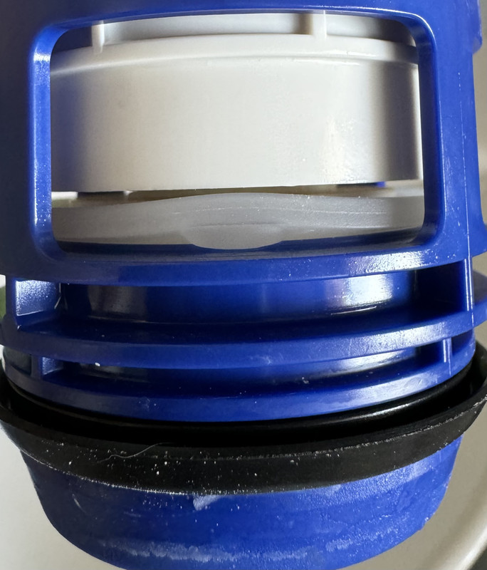

Ragazzi ho risolto,cambiato la campana intera,e smontando la vecchia ho notato una cosa che non avevo visto prima,vi posto la foto.
Ho un ultima domanda,come posso regolare il flusso di acqua da far uscire? Grazie

No ma infatti ho cambiato tutto perché comunque me lo hai consigliato,ci mancherebbe,ma non capisco come si possa creare un bozzo così sulla guarnizione. Boh

Re: Cassetta Geberit 2 tasti che perde acqua nel water
Non è che va messa rigirata?
