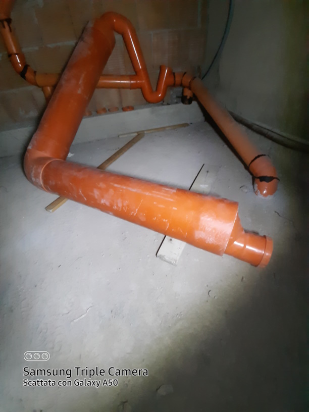

quando venni ad abitare su questa casa (immobile del 700 ristrutturato) in bagno c'era sempre cattivo odore e, quindi, l'impresa edile ci installò in uno stanzino sotto il bagno un collo d'oca da 100, e da allora per 30 anni mai più odori di fogna o altri problemi di scarico del bagno.
Allora, con non poca fatica, sono riuscito ad accedere a questo stanzino, su cui occorre andarci carponi, e ho trovato il collo d'oca che avevano messo all'inizio. Ho fatto la prova a levare il tappo a monte del collo d'oca e, miracolo, adesso lo scarico del wc è normalissimo.
Quindi questa è la riprova che non c'era nessuna ostruzione ma solo la mancanza totale di uno sfiato. E levando il tappo ho creato uno sfiato di 100.
Adesso il wc scarica come prima e meglio di prima.
In più ho scoperto che la puzza non veniva tanto dal sifone scoperto del wc ma da questo collo d'oca che si svuotava. Difatti, durante lo scarico, avveniva prima una compressione dell'aria nei tubi (che si confondeva con una possibile ostruzione) e poi, nel momento che passava, la massa d'acqua stessa creava un risucchio dietro di se svuotando tutti i sifoni presenti a monte.
Questa è la spiegazione che mi sono data del fenomeno... e difatti ora che ho creato proprio sotto il bagno uno sfiato di 100 il problema è svanito.
Ora però mi ritrovo con questa tubazione aperta e la cosa già di per sé rappresenta un problema: non succede niente, ma i pensiero di aver questo tubo aperto in casa non mi lascia tranquillo. Difatti chi ci dice che non possa risalire dalla fogna qualche animale poco gradevole? A parte che questo poteva succedere anche prima... uscendo dal wc. In fondo cosa cambia?
Poi, durante lo scarico, l'acqua che arrivava in velocità mi spruzzava in parte fuori dal collo d'oca bagnando in terra. Allora ho preso in rete una valvola di ventilazione di 100 e ce l'ho messa, sperando che potesse salvare capra e cavoli. Ma purtroppo la cosa non ha funzionato: le alette di sfiato della valvola non sono sufficienti a far passare aria a sufficienza e il wc scarica male come prima. Quindi l'ho tolta lasciando tutto aperto... e mi ripropongo, però, di metterci almeno una retina di protezione. Invece per impedire gli spruzzi ci non incollato una prolunga di 100 alta 30cm.

Per non lasciare quel tubo aperto ho creato una cassa d'aria aggiungendo all prolunga posta sul ramo a monte del collo d'oca due tubi da 200 con un tappo in fondo.
In tal modo questa cassa d'aria compensa la sovrapressione che si crea nella tubazione a valle e nello stesso tempo evita la depressione/risucchio successiva sul collo d'oca.
La teoria era quella... però non ero certo che il volume della cassa d'aria, 70l, ,sarebbe bastato... e invece ha funzionato alla grande. Adesso senza più la depressione i sifoni non si svuotano più, è di conseguenza non entrano più i gas della fognatura.

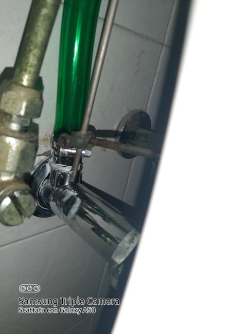

Poi c:era rimasto un gorgoglio nel sifone del lavandino, che ho risolto mettendoci .uno sfiato che arriva al troppo pieno del lavandino. Così anche se si dovesse Intasare lo scarico, l"acqua non uscirebbe.

Ecco le foto:
Cassa d'aria per scarico wc.jpg (102.41 KiB) Visto 469 volte
Sfiato sifone lavandino.jpg (68.71 KiB) Visto 469 volte
