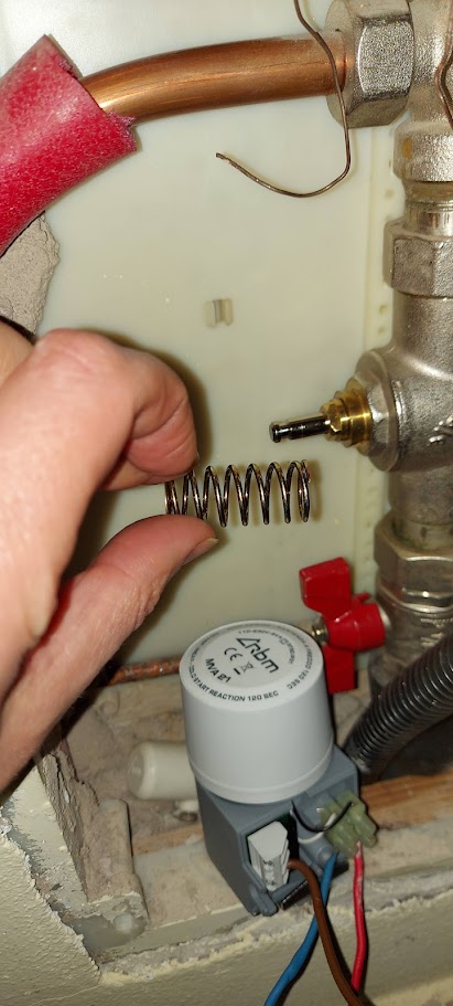

Io nel frattempo ho avuto un altro tipo di problema, su queste maledette valvole: una di queste non ritornava più indietro quando il termostato levava il consenso... in pratica si incollava quasi come aperta.
Ho dovuto inserire degli spessori ad anello per far fare più forza alla molla e in questo modo funziona.

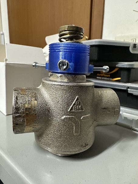

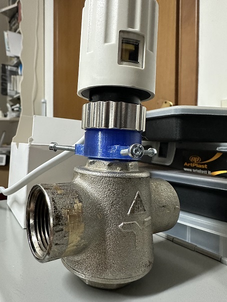

Ciao e grazie.
E' ancora un work in progress purtroppo.
L'idea dovrebbe funzionare...a impianto fermo si fissa ed è stabile.......ma c'è ancora qualcosa da fare. Sto provando a farmelo stampare in un altro materiale più termicamente resistente...
La PLA a 60 gradi si deforma...e il mio impianto arriva a 65 quindi la plastica dopo qualche ora cede. se invece state molto sotto questa temperatura dovrebbe funzionare senza problemi....credo. lo proverò nelle prossime settimane.

Comunque sì, avevo fatto una foto e l'ho ripescata, solo che non si vede l'intervento, ma forse si capisce meglio:
In pratica, se vedete, quella è la molla, che va a spingere sul pistoncino della valola per farla richiudere quando il servomotore si raffredda e non lo spinge più. Da un lato poggia sulla parte in ottone a destra e dall'altro è tenuta da una clip di blocco in acciaio, mi sfugge il nome... quelle che si agganciano sulle scanalature..
Bene, è stato sufficiente trovare degli spessori ad anello della grandezza giusta e frapporli fra la molla e la parte in ottone (uno di questi ad esempio è l'anello di un portachiavi, possono essere anche delle rondelle, se si hanno a disposizione del diametro giusto. L'importante è che non eccedano di troppo quello della molla, altrimenti il maledetto servomotore poi non si aggancia più al corpo della valvola).
Spero di essere stato abbastanza chiaro.

L'adattatore è completo.
Vorrei integrare anche il supporto per il contatto ausiliario....al momento non ho idea di come fare...ho ipotizzato una rondella nella parte superiore...che vada a toccare la punta dell'attuatore quando viene spinta giu....
Si accettano suggerimenti.

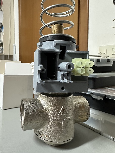

Non ho ben capito cosa intendi con rondella che va a toccare la punta dell'attuatore, ma ogni soluzione merita di essere valutata.
Attualmente nel servomotore originale RBM il contatto ausiliario viene chiuso dal movimento del cappuccio in plastica nera che sta all'interno del servomotore stesso e poggia sulla termostatica da una parte e sulla valvola dall'altra. Nella mia foto sopra c'è proprio la versione con contatto ausiliario, perché si tratta di quella al primo piano.

ah..niente...era completamente diverso...non hanno contenuto molto gli spazi....

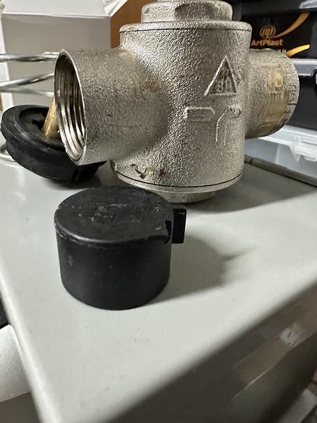

in pratica nella voragine che c'è a sinistra della parte grigia avevano infilato un fine corsa.
Nella seconda foto si vede il capuccio che scorre all'interno dell'adattatore. il cappuccio ha un dente (si vede nella foto quella specie di triangolo che spunta), che quando la valvola si è aperta fa scattare il fine corsa.
L'unico modo che mi viene in mente è creare un ulteriore anello, che sarà pieno ma con un foro al centro per contenere un perno con il dente, in maniera simile a come ha fatto l'azienda e usare un microswitch invece di un fine corsa. (però questo porta a dover avere tolleranze strettissime.)
Avrei preferito non aggiungere ulteriori "steli".
