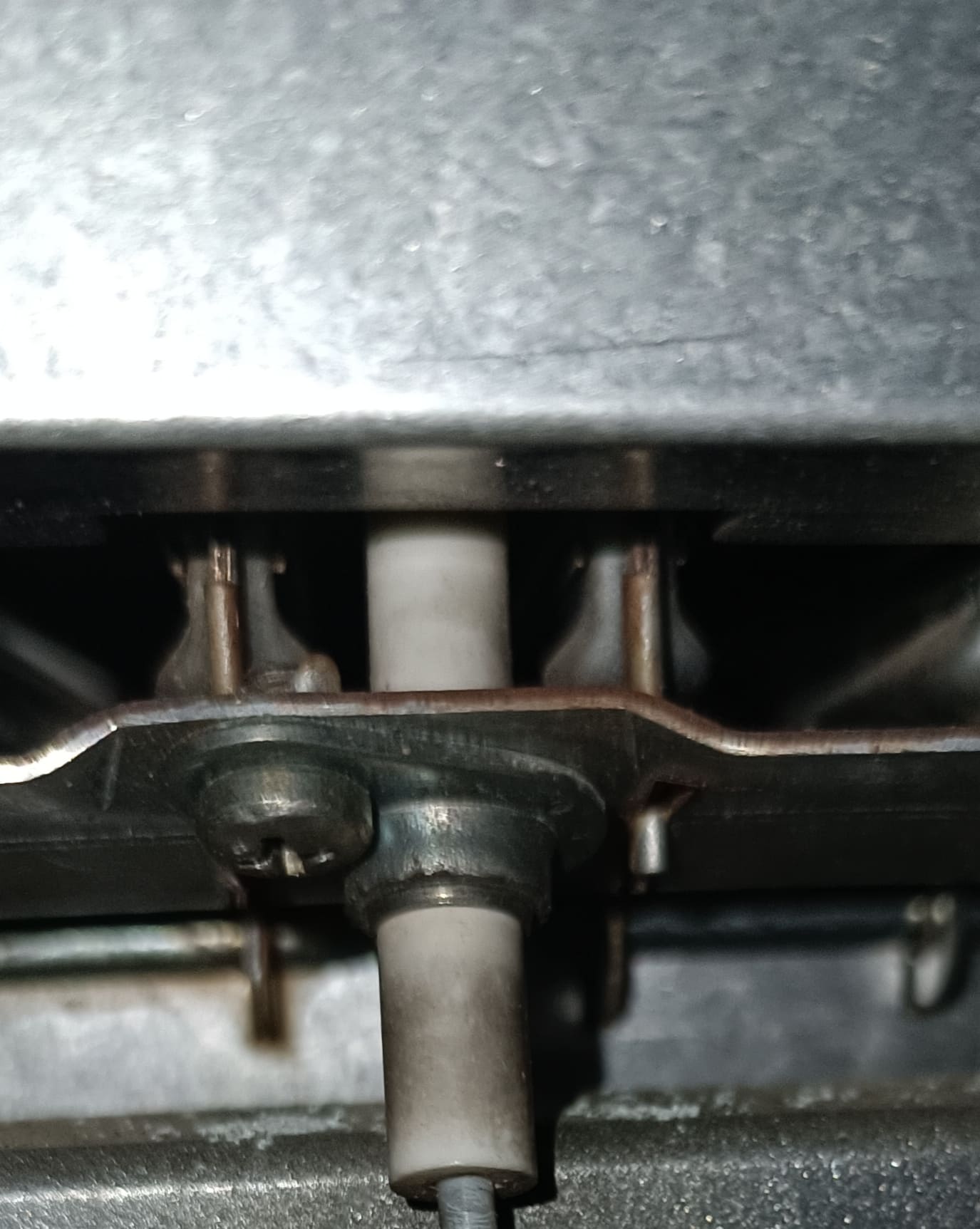

Ora il termostato mi ha rilevato errore ALL04 ,dunque mi sono adoperato per cambiare la sonda sanitario,ma il problema non sembra risolversi , la fiamma resta spenta alla richiesta di ACS.
Si sente l'avvio della caldaia con inconfondibile sibilio , termo-attuatore entra in gioco senza problemi , ma di fiamma niente.Cosa strana questa volta quando avvio acs sul display compare ALL04 poi sparisce l'errore e ricompare , come se l'avviso sia a tratti oltretutto con la sonda nuova . Che questa volta sia l'elettrodo bruciato della fiamma che non mi fa accendere la caldaia ? Me lo chiedo perché vedo la terminazione del filo che va in camera stagna leggermente annerito . Resto in attesa di vostre nuove e grazie anticipatamente per l'aiuto che dimostrerete.
Aggiungo che il ventilatore non funge probabilmente proprio perché la sonda da i numeri , avevo pensato ad una resistenza al posto della sonda per vedere se parte ,ma avrei bisogno di indicazioni su come installarla .

Ecco immagini elettrodo ditemi cosa ne pensate

se nessuno ti ha risposto probabilmente perché nessuna ha la risposta..... : Rolleyes :
nel frattempo ti giro quello che dice l'IA
Assenza di gas Rubinetto del gas chiuso o bombola/contatore vuoto. Controlla che il rubinetto gas sia aperto e che altri apparecchi a gas funzionino.
Pressione gas bassa Se arriva poco gas, la fiamma non si forma. Se hai contatore domestico, verifica che non sia in blocco.
Elettrodo accensione/rilevazione sporco o danneggiato Non genera scintilla o non rileva la fiamma. Serve un tecnico per pulizia o sostituzione.
Cavi elettrodo scollegati o ossidati Cattivo contatto → nessuna scintilla o rilevazione. Controllo visivo (senza toccare se non sei pratico).
Valvola gas guasta o senza alimentazione Non apre → nessun gas in camera. Verifica che ventilatore e scintilla partano: se sì ma non senti “odore” di gas → valvola sospetta (intervento tecnico).
Scheda elettronica difettosa
