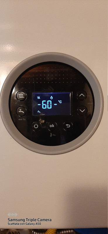

Nel manuale c'è scritto che la temperatura massima della caldaia può essere impostata da 30° a 82°. Di default, però, sembra che non si possa aumentare a più di 60°. Ho provato a premere l'icona del radiatore sul display e ad aumentare la temperatura a 70° premendo la freccia verso l'alto, ma non succede niente: sul display ritorna sempre la temperatura di 60°. Qui sotto ecco la foto del display:
Uno immagina che settando la temperatura dell'acqua a 70° sul display dovesse apparire 70°, invece quel 60° è immutabile qualsiasi cosa si faccia.
Ora domani telefono a quelli che devono fare il collaudo e sento che mi dicono. Magari loro sanno come entrare nella programmazione della caldaia e in due minuti risolvono... però questa incongruenza che non si possa aumentare la temperatura di mandata del riscaldamento mi lascia interdetto. :shock: : Eeek :

mariobrossh ha scritto: lun 01 dic 2025 12:54 pm forse, in uscita dal menù non hai memorizzato il parametro :-?
Eppure mi sembra di ever seguito correttamente tutti i passaggi. Però mi viene in mente che nel manuale c'è un capitolo espressamente riferito a dei codici per entrare dentro i parametri della caldaia. E di questi codici ne sono a conoscenza solo quelli dell'assistanza.
Comunque, mercoledì prossimo verranno a fare il collaudo della caldaia e in quel momento il mistero si svelerà.
Naturalmente gli chiederò di eliminare la necessità di tali codici per variare la temperatura di mandata, in modo tale da poterla regolare autonomamente in base alle mie esigenze.

Conclusione: problema risolto.
A quanto pare erano stati quelli dell'installazione che, a forza di spippolare sul display, avevano bloccato la mandata su 60°.
Difatti, il tecnico ha risolto il problema con una velocità tale che io non mi sono neanche accorto che cosa abbia pigiato.
Fatto sta che ora la temperatura di mandata del riscaldamento è regolabile tramite le freccette, come doveva essere.
Per adesso l'ho regolata a 65°, poi se viene più freddo l'aumenterò di conseguenza. :-)
