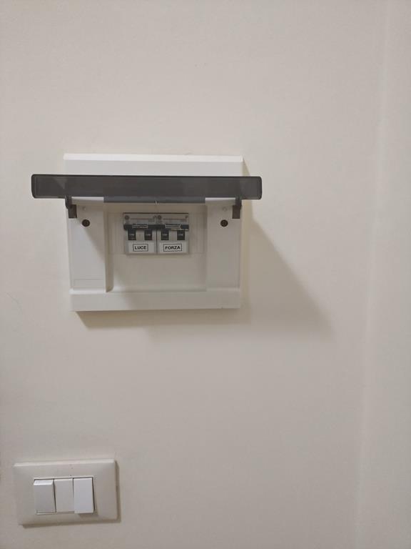

Se ti serve solo una protezione, puoi mettere uno scaricatore di sovratensione da quadro.
Condizione necessaria è che l'impianto di messa a terra sia funzionante.

cerca online "scaricatore di sovratensione da quadro". ti consiglio marche italiane come l'ABB o la Gewiss.

Partiamo da zero:io ho questa situazione,quadretto semplice in appartamento e contatore/magnetotermico giù nella scala.

quindi sarebbe come una specie di fusibile che si brucia quando supera una certa soglia o cosa?inoltre ho letto che ci sono varie classi(1-2-3) e che ce ne sono alcuni ''visivi'' cioè che dicono quando sostituirli.Opterei tra le due marche dette, per Gewiss,ma quale mi consiglieresti?inoltre,andrebbe montato già nel vano scale dove ci sono i contatori,ecc o dentro casa?Se ti serve solo una protezione, puoi mettere uno scaricatore di sovratensione da quadro.

Qualcosa del genere:
https://www.amazon.it/Stabilizzatore-Pr ... &hvexpln=0
Chiaramente, dovrai modificare il quadro esistente.
