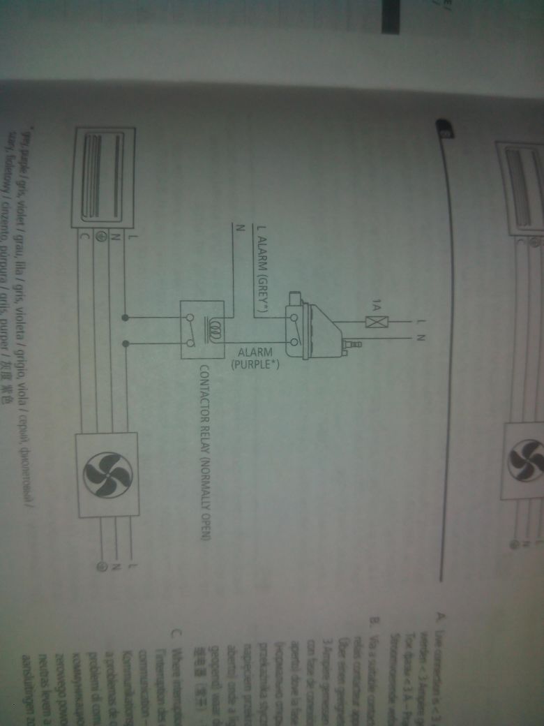

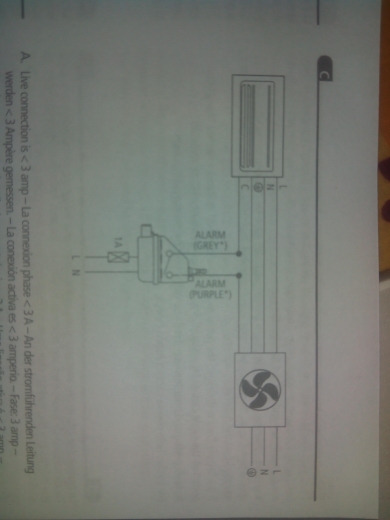

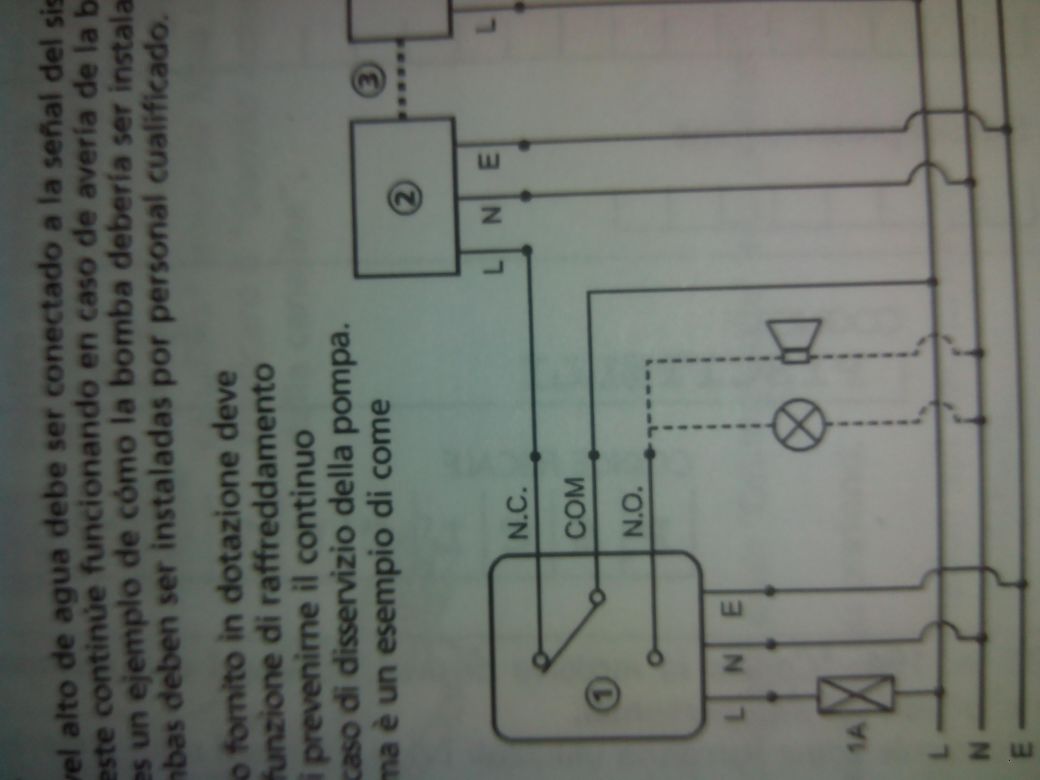

Vecchio schema e nuovo (spero siano quelli giusti da cellulare sono piccolissimi)

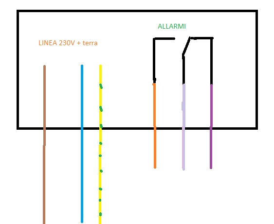

Quello sotto è il vecchio quello sopra è il nuovo mango anche uno schema senza relè

La differenza sta nel fatto che il vecchio schema prevede anche la segnalazione di problemi alla pompa, cosa che non puoi fare con la nuova, a meno che inserisci un rele. Pero puoi farne a meno e prova a collegarla come da schema. La terra deve essere sempre collegata, se sulla pompa nuova non hai il morsetto di terra (ma non credo) devi collegarla alla carcassa metallica.

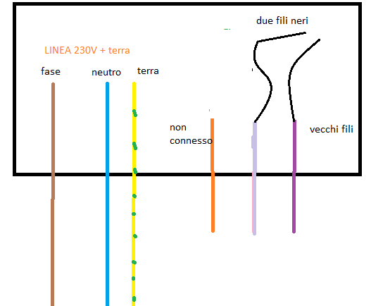

Questo lo schema senza relè
Man la terra non la ho nella nuova pompa quindi immaginò non devo attaccarla perche motore e unità già sono collegate a terra.
Quindi blu con blu marrone con marrone
Arancio libero e il resto al nero?

Sì, prova così, ma le terre per legge devono essere connesse ....
