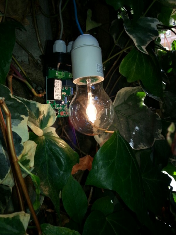

Rieccomi!
Allora, ho collegato un portalampada a 1 e 2 e la corrente che arriva fa accendere una lampadina.
Ora non so proprio che fare : Blink : : Blink : : Blink :
- IMG_20150913_145108~01.jpg (114.68 KiB) Visto 3212 volte
Re: Regolazione crepuscolare
Allora assodato che tra 1 e 2 arriva tensione ,
Non cambiare la posizione dei colori dei fili in 1 e 2 posizione iniziale .
Rimetti i fili sul nuovo rispettando quella posizione .
Metti il cavo grigio sul n 4 sarebbe quello esterno o sbaglio ? Questa è la sua posizione e non sul 3 .
In questa posizione la lampada sta accesa o spenta ?
Insomma , se sta in una zona ombra e la luce non si accende , regola il trimmer dei lux a tutto meno -
Scusa , ma è nascosto tra le foglie di una pianta questo crepuscolare ?
se fosse cosi , questo non spegne mai !
Altrimenti per tagliare la testa al toro ,
Smontalo da li , prendi il portalampada che hai usato mettici due fili e collegalo ai morsetti 3 e 4
Regola il trimmer dei lux a metà percorso
Poi metti una spina ai morsetti 1 e 2 e mettendoti in una zona illuminata alimenta il tutto .
A lampadina accesa :
Se con la luce diurna attendendo un minuto la lampadina non si spegne , sposta il trimmer al massimo,
Aspetta un altro minuto , se neanche si spegne , portalo tutto a meno.
Aspetta un altro minuto dopo di che , lo puoi restituire al mittente..
mi dispiace ma è rotto.
a lampada spenta :
Copri bene la scheda , bene bene , non deve vedere la luce .
E ripeti tutto quello che ti ho detto sopra , poi sai cosa fare .
a lampada spenta :
Non sono sparito
Però vedo che mi sono perso due post, ero rimasto al primo del 13 settembre
Allora, ho provato a mettere il filo dei lampioni sul 4, ho coperto il crepuscolare con la sua scatola ma niente da fare, non si accendono.
Al crepuscolare arriva luce diretta dal sole, è sempre arrivata, tant'è che il vecchio ha funzionato per una decina d'anni...
Ok, provo a smontare il crepuscolare e vedere se funziona allestendolo come mi hai detto. Se la lampadina alla luce diretta del sole rimane accesa significa che è rotto, se si spegne vuol dire che funziona. Però non ho capito una cosa: mettiamo che funziona, quando lo rimonto, il filo dei lampioni dove devo metterlo? Se faccio la prova col portalampada di fili ne ho due mentre ai lampioni ci va un solo filo
Il relè del crep. Apre e chiude tra 2 e 4 - 1 e 3 sono collegati fissi . Non hanno funzione da interruttore.
A meno che tu involontariamente non abbia scambiato il filo del 1 sul 2 e viceversa !.
Che potrebbe giustificare il tutto .
Quindi se per errore ho scambiato i fili 1 e 2, invertendoli e lasciando le lampade sul 4, il crepuscolare dovrebbe funzionare?
Certo !
E ripeto ,
Devi usare il contatto 4 non il tre , il tre devi considerarlo inesistente , quando provi il corretto funzionamento.
E ripeto ,
Ho invertito 1 e 2 e adesso funziona!
Graxie per tutta la pazienza e la disponibilità, grazie infinite
