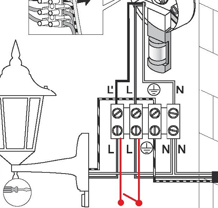

Devi semplicemente collegare il tuo interruttore in parallelo al contatto del sensore.
Probabilmente come la maggior parte dei sensori in commercio non avrà il contatto pulito, e il collegamento da fare è questo (in rosso) Ricordati che con questo sistema escludi l'automatismo con il rischio di dimenticare la luce sempre accesa.

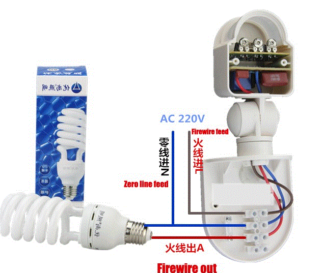

Il sensore e questo in allegato.
- Sensore Luce 2.gif (72.04 KiB) Visto 3991 volte
Re: Sensore luce
Collega un interruttore in morsettiera tra i fili marrone e rosso.

Giusto per non rischiare un corto circuito o contrassegnato con 1 e 2 dove vado a collegare l'interuttore sulla foto in allegato, vi prego di dirmi se e giusto. Poi c'è bisogno di un normale interuttore per accendere la luce o di un interuttore on off con 0-1. Grazie.
- Sensore Luce 2.gif (72.21 KiB) Visto 3979 volte
Re: Sensore luce
Si è giusto .
Basta un normale interruttore.
